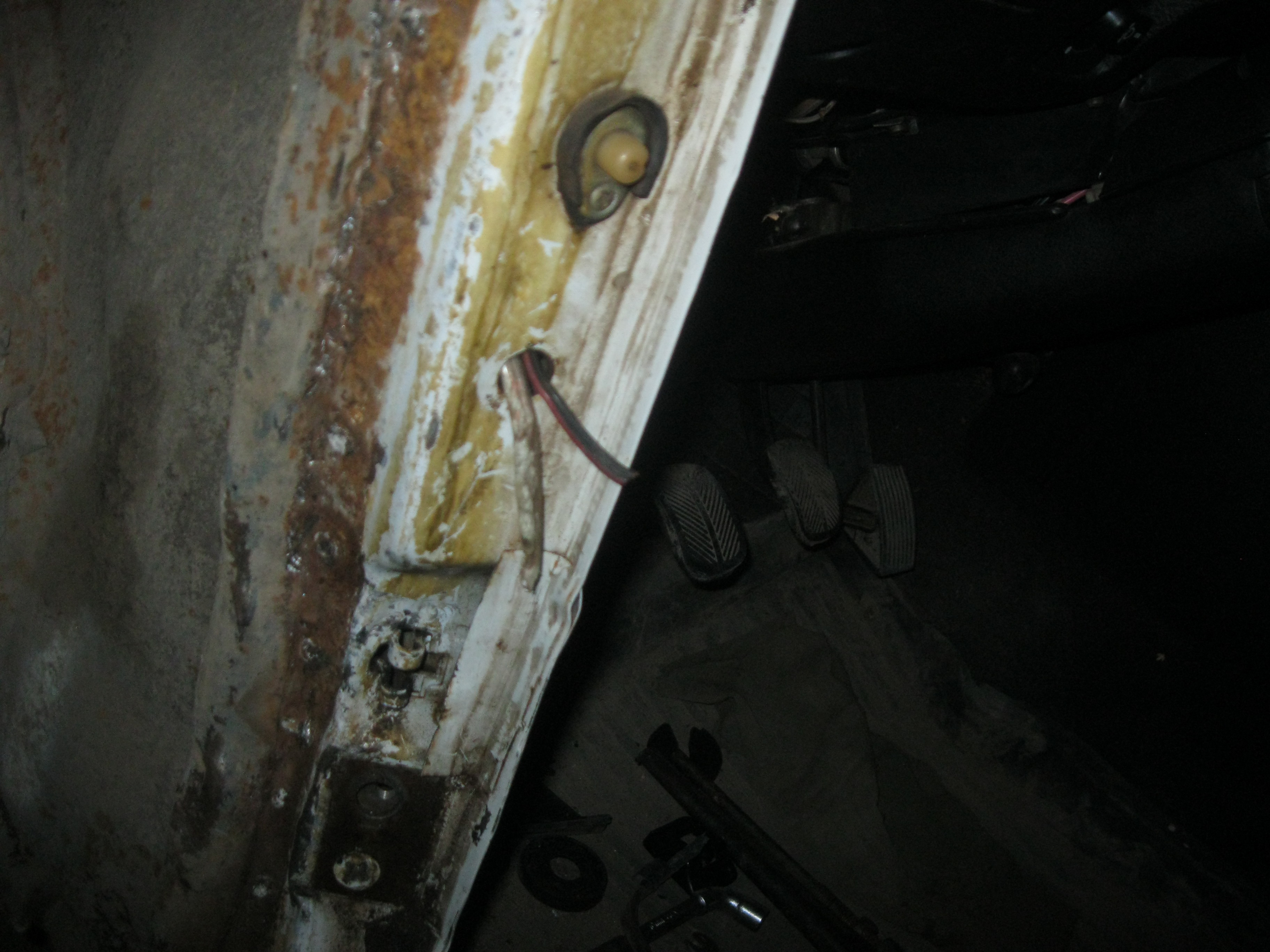

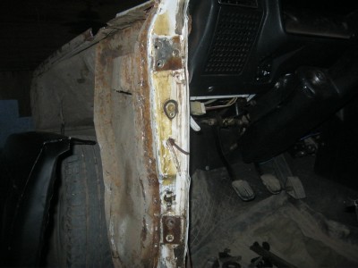

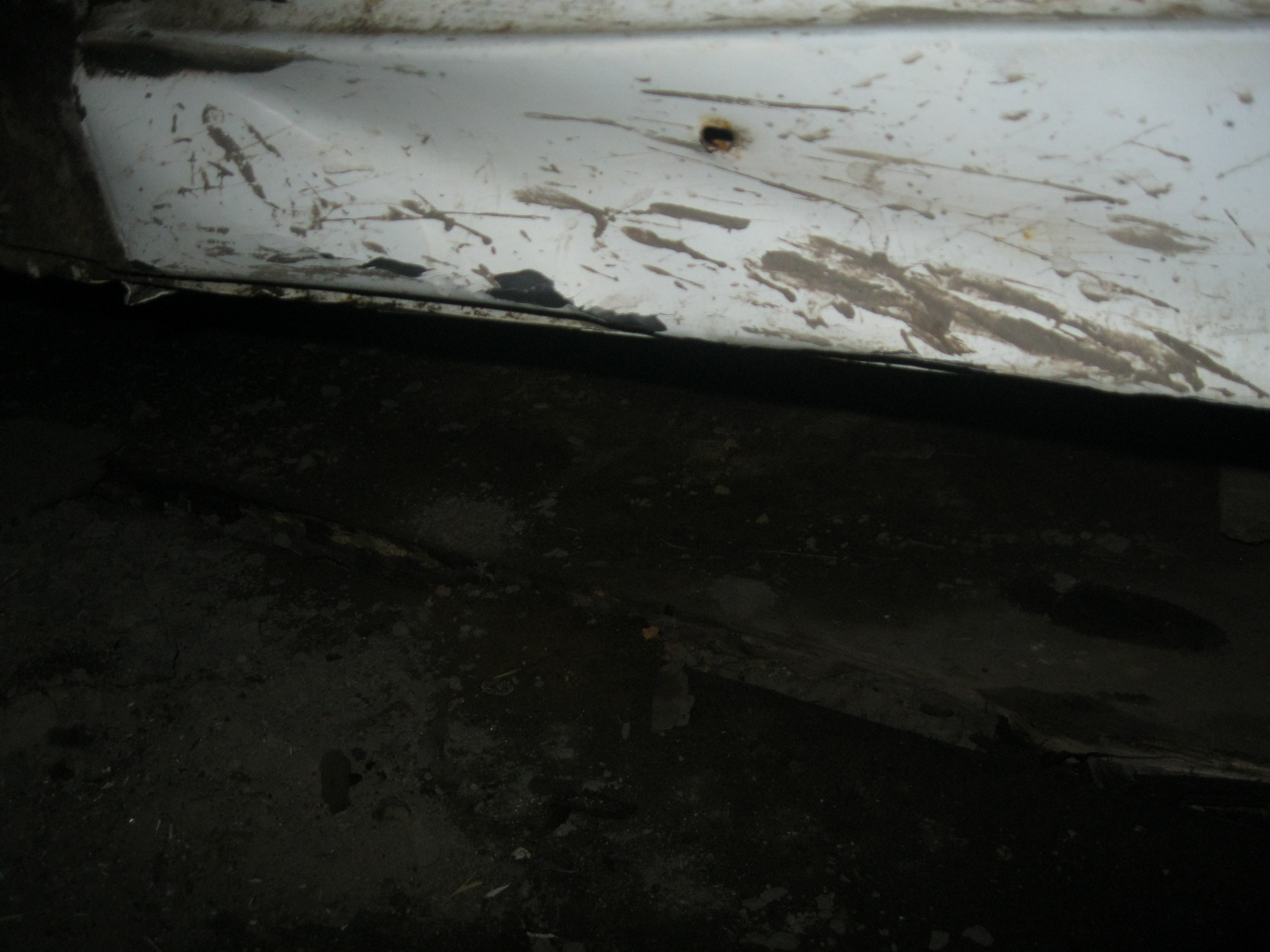

Сегодня со мной случилась большая беда - в меня вмочился дальнобойщик. Ушатал мне левую переднюю дверь и крыло. С крылом ещё пол беды, отрезал да и поставил новое. А вот дальше уже пошли проблемы: мне немного вогнуло порог во внутрь.

Меня интересует можно ли вообще пороги обратно вытягивать или нет? и ещё стойку чутка прогнуло в салон.

если порог не сильно вогнут, то вытягивается споттером на сто. остальное все вытягивается, меняется, если порог гнилой, лучше заменитьДиманист писал(а):Всем доброго здоровья уважаемые форумчане!

Детали на жигуль настолько дешевые, что никто и возиться со споттером не будет. Все срезается и приваривается новое. Это при условии, что кузов сохранил геометрию. Если нет - вытянуть его обратно будет гораздо дороже, потому что он сам по себе слабый, от удара в одну сторону может перекоситься весь. В общем, если картина как на этой фотке, и при этом перекосились двери, проемы стекол или появились заломы на крыше - машину проще продать как есть на запчасти и взять другую, выйдет дешевле.

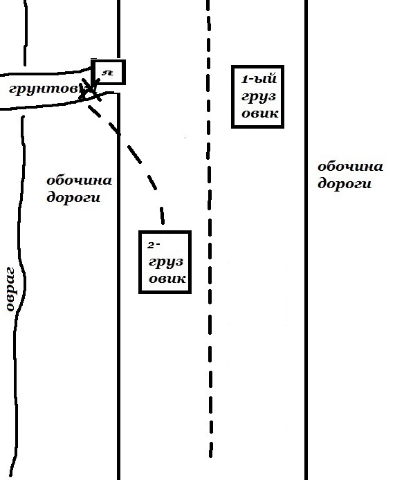

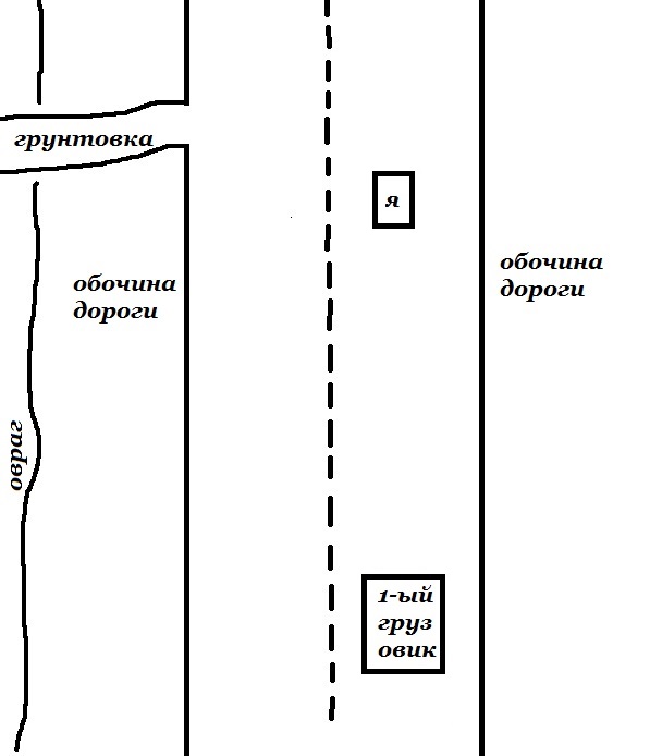

Прошу прощения за отсутствие, сейчас я всё объясню.
Вот как всё было.
Удар был скользящий и это спасло меня и машину.
После удара по мне он проехал по обочине ещё метров 50 и остановился.
Вообщем повреждения оказались не такими уж и серьёзными (как мне показалось с самого начала) дверь и крыло под замену. Стойку (или как это называется?) вогнуло в салон, немного вогнуло порог во внутрь.
Вот как всё было.

Я уже полностью оказался на обочине. Далее уже начинаются мои домыслы, т.к я не видел как он ко мне подъехал.
Я предполагаю что он увидел меня посередине дороги и решил меня объехать по обочине таким вот образом.
Зачем он вообще так сделал, почему он не вернулся в свой ряд когда увидел что я начал поворачивать на грунтовку, почему он не посигналил мне и даже не пытался сбавить скорость - тут я уже без понятия.

Мою стойку хоть можно выровнять? или придётся новую ставить?
