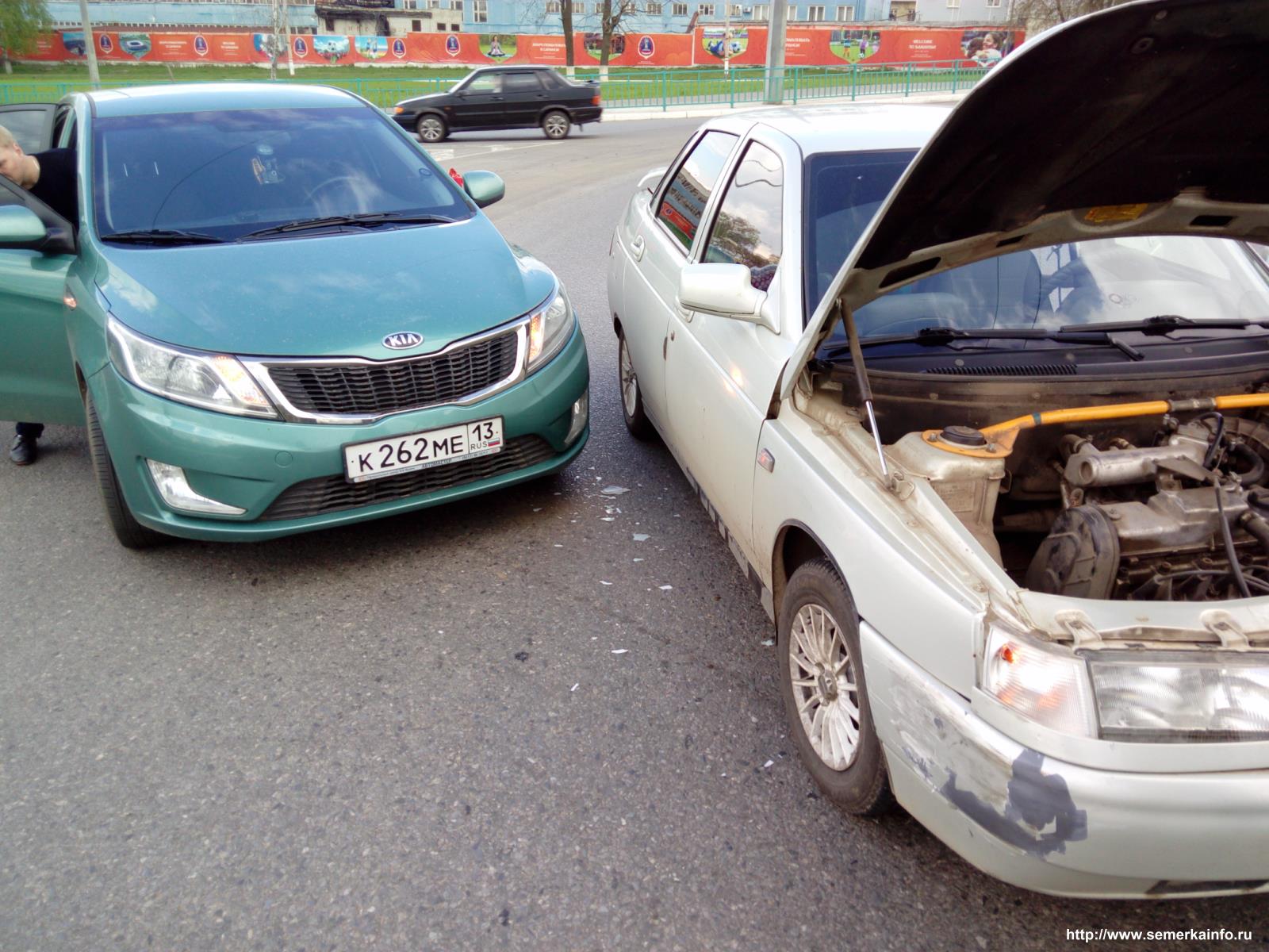

Непрочитанное сообщение Йожык » Вт май 10, 2016 19:33:32
четвёрковод писал(а):В случае дтп дешевлее ремонт а если просто так
Да там крылышко чуть-чуть.
Благодарил (а): 214 раз
Поблагодарили: 1435 раз
Непрочитанное сообщение четвёрковод » Вт май 10, 2016 19:51:50
Не, это просто так я считаю, крыло цело. По мне перевод денег хоть даже и на пластик.
Добавлено спустя 1 минуту 1 секунду:
Это снежка такая?
Наверно телепон мне врёт.
Пардон за флуд.
Re: Пластиковые крылья на ВАЗ. Имеют право на жизнь?
Непрочитанное сообщение Йожык » Вт май 10, 2016 19:56:46
четвёрковод писал(а):Это снежка такая?
Обознался, не снежка у него. Желтовато-серебристый.
