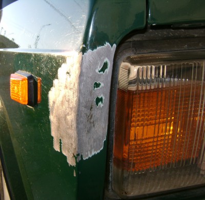

Здравствуйте! Помогите пожалуйста грамотным советом! Можно ли устранить небольшую вмятину на переднем правом крыле своими силами или без СТО никак не обойтись? Если возможно самому, то как это лучше сделать? Фото прилагаю. Заранее благодарен!

возможно, изнутри крыла, через деревяшку если особо вид не важен.

а я б снял фару. киянкой и резиновым молотком аккуратно изнутри попробовал выстукать и ремонтной краской с баллончика задул.

На СТО есть такой инструмент "Споттер", для вытягивания вмятин снаружи. Можешь подъехать на СТО и попросить за не дорого вытянуть. Ну а дальше уже сам, коль руки есть))

Прошу прощения за долгое молчание! За это время объездил 5 СТО гаражного типа - на фирмовые даже ехать страшно :O Короче все как будто сговорились, чтобы сделать все "под ключ" ни в одном месте меньше чем за 6 рублей не соглашаются и по срокам от 3 дней до недели. Только один сервисмэн согласился просто вытянуть и выравнить жестянку за 1 рубль. Фотки прикладываю.
Уважаемые форумчане, посоветуйте что с "этим" дальше делать по-правильному? Просто для себя все-таки... не хочется тяп-ляп на ...

Вообще по идее надо красить всю деталь, то есть крыло. Обычно специалисты не берутся красить кусок детали. Готов к этому?

Куском деталь красят, если краска под лаком, но цвет может отличаться. В данном случае тоже будет цвет отличаться, даже если красить крыло целиком

Пятном можно красить, если пофиг на несовпадение цвета. Записывай вкратце: шкурка 360-400, грунт, шкурка 600-800 с водой, покраска. Грунт и краску возьми в баллончике. И издалека уже не видно будет :psih:
Добавлено спустя 12 минут 24 секунды:
И еще. Никогда не пытайся укрыть все с первого раза, и краской и грунтом. Не получится, еще и потечет. Наносишь первый тонкий слой, ждешь, наносишь второй, ждешь, наносишь третий.
