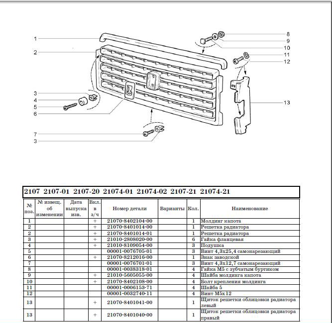

Непрочитанное сообщение Буйный » Пн окт 06, 2014 4:25:56
SHMITZ писал(а):крепления, шурупы там..., и т.п.?
Вот общий вид решётки и крепежа. Вечером скину подетально саморезы и винты.

Вот в предыдущем посте кронштей 13 как мне их закрепить, сегодня посмотрел на чьей-то семере - там вроде на винтах четверках. Но опять же передки помоему разные, рельеф разнится, вот и переживаю. Да и еще, рассмотрел, что по центру вверху нечто типа шпильки, решка насаживается на нее при установке, может без нее можно обойтись?
