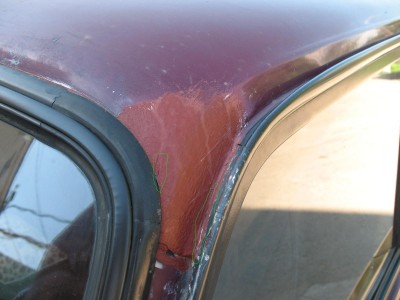

Здравствуйте уважаемые форумцы, воспользовался поиском, подобной темы не нашёл, потому создаю сою. Тема такая у моей семёры две трещины в крыше в районе передней левой стойки. Когда покупал была зима, и это место было замазано какой-то хренью, плюс это моя первая машина поэтому на это место я внимания не обратил. Где-то месяц назад я это место зачистил зашпаклевал и загрунтовал. Сейчас трещины опять всплыли, то есть шпакля разорвалась в тех местах где трещины, видимо кузов работает в этих местах идет деформация. Вчера поехал к сварщику, думал заварить трещины, сварщик посмотрел - сказал что варить бес толку всё равно лопнет тока рядом со сваркой. Так вот вопрос как лечить эту болезнь?

Хорошо вот фото
трещины обведены зелёным
Re: Трещина в крыше, что с ними делать?
Непрочитанное сообщение четвёрковод » Ср июн 13, 2012 7:35:14
Надо снимать обшивку потолка в этом углу и посмотреть, основные точки крепления там, со стороны салона, да и накладка там же приварена, усиливающая этот угол, вероятно в ней тоже трещина и бывает не одна. Заваривать только скальп крыши не имеет смысла без ремонта основных соединений.

то такой сварщик , если неможет устранить причину , чтобы не рвало дальше или рядом .
все можно сделать только надо разбирать потолок и вытягивать стекло , так как выше написал четвёрковод
, а замазывать шпатлевкой трещины на металле это глупо , металл это металл и никакая шпатлевка его не соединит.

Ну вот разобрал частично потолок сфоткал. Получается что изнутри нет доступа к этим трещинам или что-то не понял смотрите фото...

Непрочитанное сообщение четвёрковод » Ср июн 13, 2012 11:55:58
astor
Теперь видишь сам трещины?, ещё накладку стоики сними, там тоже может быть.
Фото не очень но как я вижу там уже варили, ошибаюсь?

Походу стоял багажник на крыше и возили на нем много и часто по плохим дорогам. Было так на ВАЗ-2101, но только в других местах - чуть ниже на стойках. Все это заварилось и никуда не рвалось больше. Да и в машине сразу тише стало, стекло перестало скрипеть.

Непрочитанное сообщение четвёрковод » Ср июн 13, 2012 16:54:40
astor
Вдоль вертикального шва нет трещины?
Осмотри тоже место только со стороны двери, резинку уплотнительную с этого угла сдёрни и осмотри, накладку чёрную пластиковую что на фото видна я имел в виду снять, она сейчас накрывает собой нижний шов углового элемента скрепляюшего панели кузова. Снаружи видно на фото что подваривали без снятия стекла, из салона уплотнитель лобового стекла в углу волной, и под ним варили точно. Смотри внимательно, чудес не бывает, может и проём гулять как ты пишешь и будет дверь стучать рамкой по кузову. Что бы развеить сомнения просто проедь на машине и на ходу приложи палец снаружи кузова на зазор между рамкой и крышей, почувствуешь всё, только не засовывай палец а приложи, а то на кочке может и прищемить.
Крыша принимает на себя нагрузки не малые, перепилить стойки и он согнётся, а у тебя там жёсткости почти нет выходит.
Трещина будет выглядеть царапиной, не ожидай там щель в милиметр.
