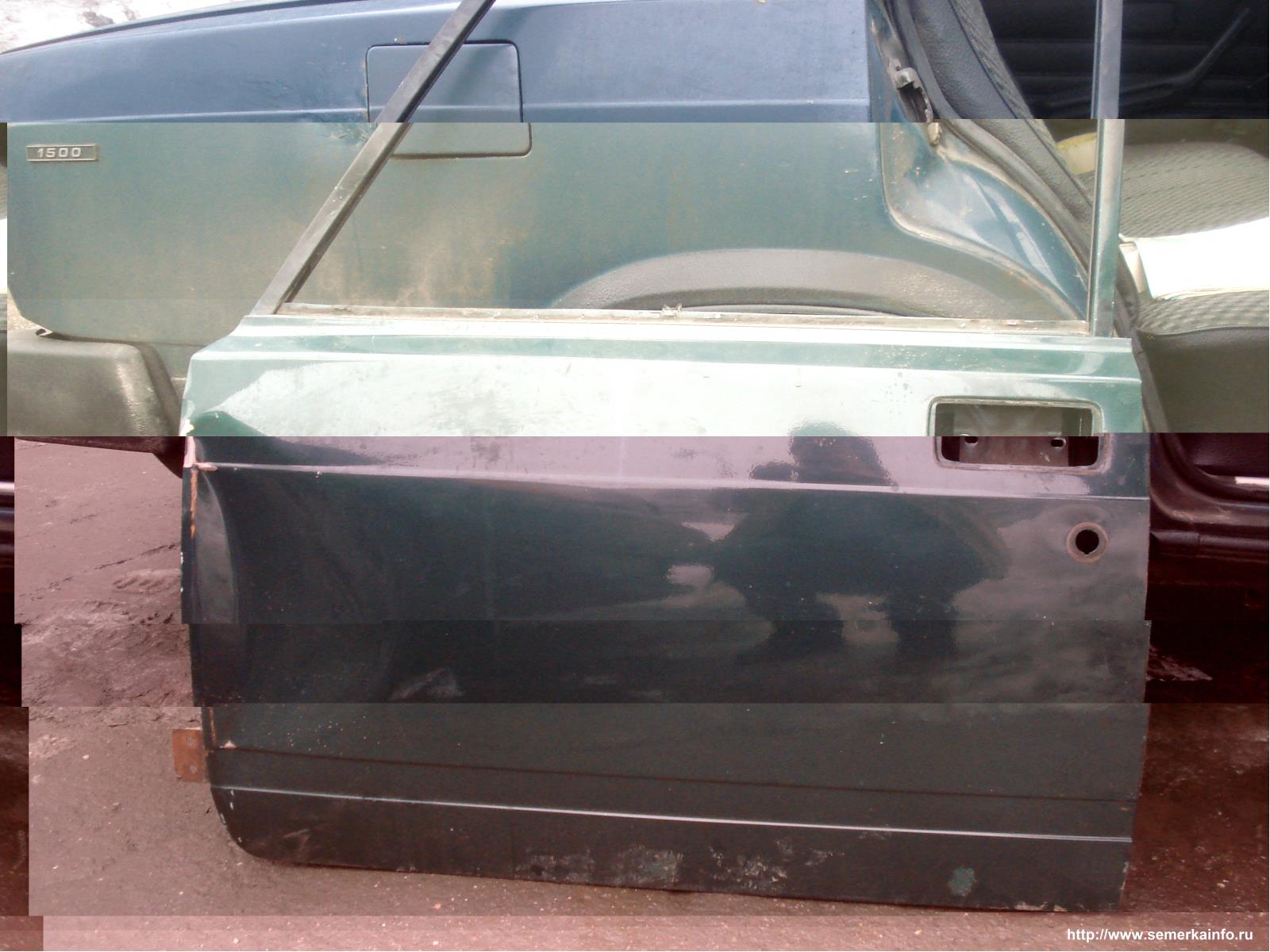

наконецто забрал дверь из покраски
чем можно отполитровать её?
осталось поставить)
болты на петрях простой отверткой открутить возможно?? а то в мурзилках везеде ударная нужна
что было
