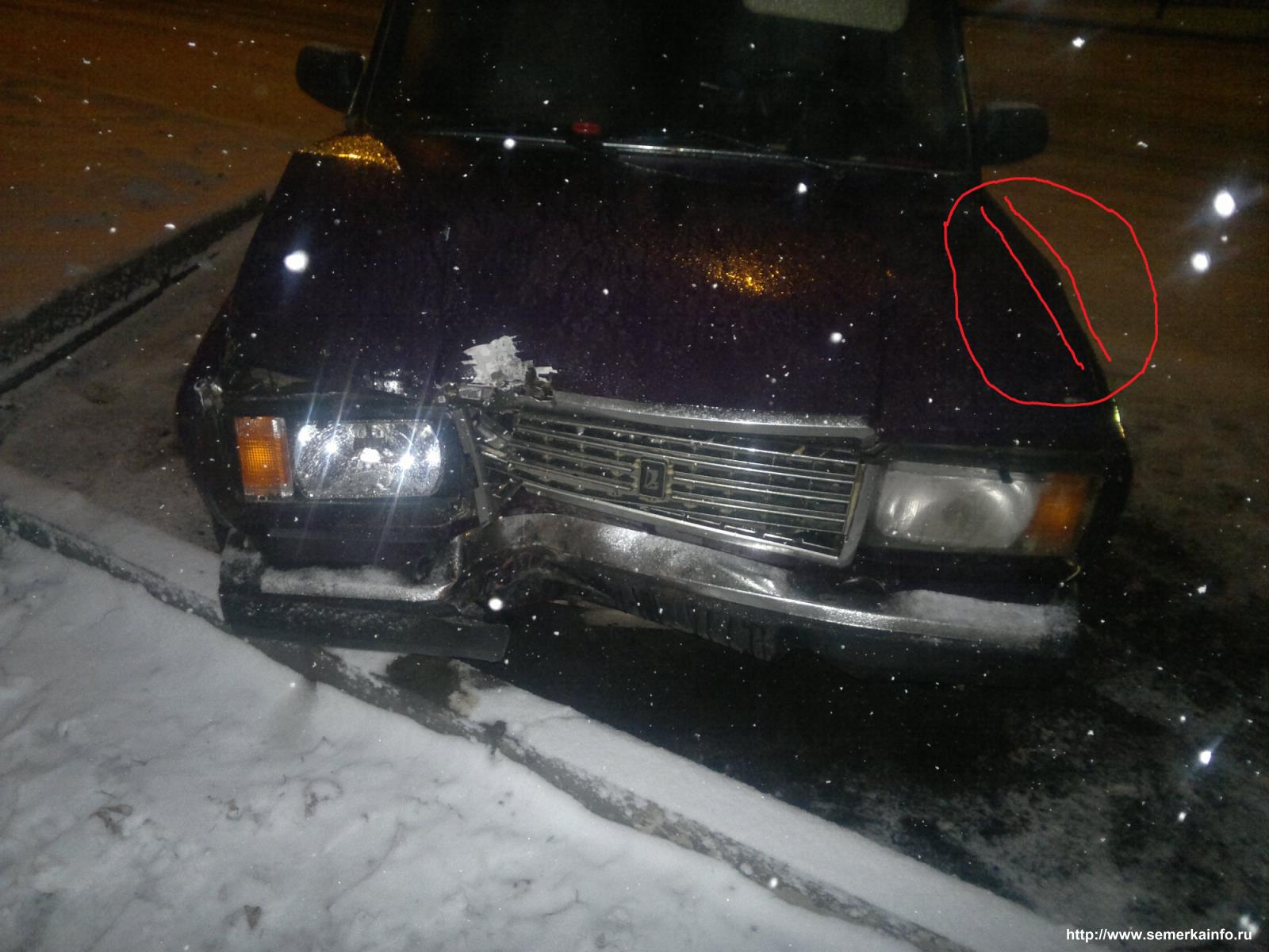

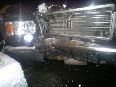

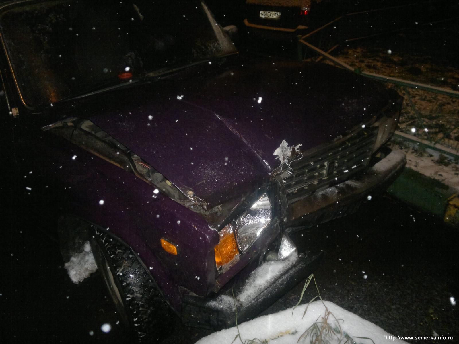

Утро доброе. Перед тем как ехать в сервис решил спросить у опытных, дабы не быть обманутым, во сколько же выйдет ремонт по минимуму!?
П.С. Потек радиатор, ходовая вроде в порядке.

Непрочитанное сообщение санек52 » Чт ноя 17, 2011 6:11:25
Внутри что повреждено?
з.ы. может токо с виду дорого, а на деле заменой передней панельки и ее покраской обойдешься+ радиатор

Внутри незнаю, не успел посмотреть еще, т.к. капот не открывается))

Непрочитанное сообщение Bemrik » Чт ноя 17, 2011 6:25:50
над лонжерон смотреть....

SnowWhite писал(а):ходовая вроде в порядке.
Что-то мне подсказывает, что это обманчивое впечатление...
SnowWhite, а что случилось-то, как умудрился?

Столб :cry: Неудачно занесло=\
Скатал в 4 сервиса, в первом даже приехали посмотрели, сказали 12т. работы, + запчасти, телевизор, капот, радиатор, фартук ну и фара с решеткой... Во втором уже 10т за ремонт, в третьем 9 , а в четвертом, в русском сказали что за 6т все сделают. Но это без покраски и замены крыльев, крылья сказали поправят. Радиатор сказали что не факт тоже что пробило, мог просто патрубок слететь. Самому посмотреть нет возможности, капот зажат - не открыть.
Буду рад если подскажите как по научному называется телевизор и сколько он будет примерно стоить.

по делу мне кажется что при открытии капота обнаружиться еще внутренние повреждения, лонжерон правый мог уйти.... ну а так без покраски 7-9 тышь норм цена(это если с лонжероном)

SnowWhite писал(а):Радиатор сказали что не факт тоже что пробило, мог просто патрубок слететь.
Легко. Хотя, если радиатор таки помяло (а фото говорит, скорее, именно об этом), то после выравнивания очень-таки вероятно, что потечет...

Bemrik писал(а):лонжерон смотреть....
Ну судя по фоткам - труба бампера ещё далеко от места удара , может только внутрь слегка утянуло... :hmmm:
А вот радиатору , думаю - кырдык...

Странные СТО как можно делать оценку не видя что под капотом ,не факт что правый лонжерон могло подвернуть ,потянуть в левую сторону, вверх или вниз тоже мог уйти. А капот придется по-любому
разжимать и открывать и вот тогда могут вскрыться самые неприятные моменты.
А как ты откатал на 4 сто без охлаждающей жидкости?
посмотри на зазоры между передними крыльями и передними дверями или сделай более качественные фотографии ( не ночью) , на втором фото похоже что вывалило стакан ( хотя могу ошибиться )
как то уж очень криво выглядит кузов.
