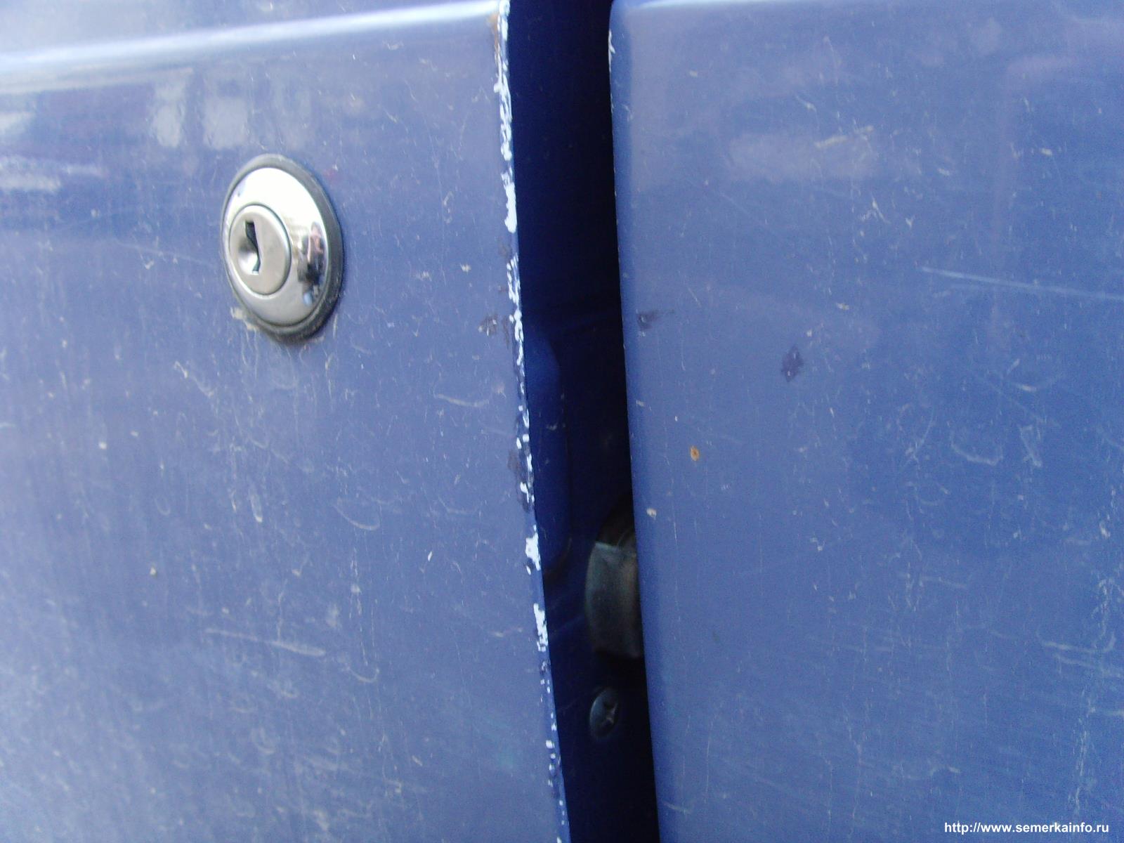

Итак друзья, скоро весна,а значит время заниматься машиной.
На стр 13 фото царапин на стр 14 фото вмятины(вмятина уже выбита)
Теперь по существу:есть ржа на металле(как очистить?шкуркой?)
надо красить( имееться шпаклевка bodysoft 250 гр, краска-спрей 400 мл яшма[надеюсь цвет подойдет], грунт-спрей motip 500 мл)
И какова грамотная последовательность моих действий, чтобы быть довольным.
Расскажите поделитесь опытом

Опыт по работе с кузовом у меня небольшой, но постараюсь посоветовать.
1. Мелкие потертости, царапины и ржавчину зачищаешь до металла шкуркой, обрабатываешь цинкарем или подобным, красишь маленькой кисточкой (обычно продают нужную краску на разлив в баночке как из-под лака для ногтей).
2. Пороги пока не трогай, потом менять скорее всего придется.
3. Саблю бампера оттираешь ВДшкой или керосином, правильно. Но если хром не проржавел до железа. Если проржавел - лучше поменять саблю или обтянуть пленкой.
Крылья покрашены конечно ужасно. Странно что ты сразу не заметил. Можно было сделать переход (при правильном подборе краски), но никак не пленку клеить и поверх нее красить, а потом ее убирать. Если ржавчины на них нет - в перспективе перекрасить полностью надо, я думаю.

mvk843 писал(а):Опыт по работе с кузовом у меня небольшой, но постараюсь посоветовать.
Лошара, поэтому и не увидел. Сам не пойму как пропустил. Увидел только совсем недавно.
Обязательно до металла шкурить там где нет ржи, и коцки только до белого грунта? Вот ест ьпреобразователь ржавчины.
"CAR ЦИНКОР преобразователь ржавчины. На емкости красно-оранжевого цвета написано большими буквами: Zn+Cr, что с точки зрения химии означает цинк+хром"
Таким пройтись пару раз акуратно, зачистить, покрасить. Сверху немного защитной палироли .Через месяц промащать мовилем локально. М?
А пороги там где обычна ржа идет сколько могут стоить? Они в сборе продаются?

Пороги в пределах 10 тысяч вместе с работой. Где ржавчины нет, зачищай до грунта. И да, правильно, обезжиривать обязательно перед нанесением краски или оцинковки.
Upd. Цинковать нужно ПОСЛЕ зачистки. Полировать и мыть можно не ранее чем через 2 недели после покраски, если мне не изменяет память.

Re: Мелкие ДТП, вмятины , царапины, пара элементов, что дела
JaguarRUS
Не выделывайся ты с ней сильно, упущено много, подкрась сам как сможешь для своих глаз и всё.
Учись на ней поактивнее, потом через годик продашь и свежее купишь.
Деньги вложенные в её ремонт не окупишь при продаже, лучше их на более свежую машину скопи.
За 10 тыр её кузов полностью не сделать по хорошему.
четвёрковод мне бы хоть законсервировать ржу. Не хочу чтобы хуже стало через год-два. Мовиль врятли остановит.
Была идейка найти пробразователь, который при высыхании автоматом превращаеться в грунт синего цвета. Под цвет машинки. А для начала зачистить до металло аккуратно. Затем нормальную краску купить на вес как советовали и все. Через недельки 2-3 пройтись мовилем и забыть. Вот такой был для меня идеальный вариант.
Последний раз редактировалось JaguarRUS Ср май 01, 2013 10:55:02, всего редактировалось 1 раз.
Не хочешь но так и будет, ни что не остановит кроме как повырезать все очаги.JaguarRUS писал(а): Не хочу чтобы хуже стало через год-два. Мовиль врятли остановит.
Дело в том что не получится очистить скрытые в стыках или внутренних полостях деталей ржавчину, а значит ты хоть чем замазывай, она снова вылезет.
Ты можешь только предотвратить появление новых очагов, это те места которые тебе сейчас грунт показывают, то есть сколы убрать поз защитныцй слой краски, а пороги твои, например, уже ни что не спасёт, только удалять.
Так же не советую ограничиться одним лишь грунтованием зачищенной поверхности, особено если собираешься иногда ездить, грунт промокает в достаточной степени чтобы ржавчина могла образоваться.
И при замее кузовных деталей, как не вырезай, останутся недоступными некоторые места уже поржавевшие, конечно не сразу, но достаточно быстро ржавчина полезет вновь начиная с тех поражённых мест.
При этом ремонт кузова стоит сопоставимых денег с покупкой более свежего и менее проблемного по корозии авто из классики.
Хорошо этим заниматься когда есть своё помещение, некоторые знания и вагон времени, в сервисе тупо отрежут и приварят новьё, радость от ремонта кончится быстро.
мда печельно. Пороги то я релил не трогать. А вот на капоте и по бокам надо что то делать. Спасибо за совет.четвёрковод писал(а):Не хочешь но так и будет, ни что не остановит кроме как повырезать все очаги.JaguarRUS писал(а): Не хочу чтобы хуже стало через год-два. Мовиль врятли остановит.
У брата первой была белая шестьера 91 года. На ней ржи за 5 лет вообще почти не было. Делали еще в СССР. Он взял а на СТО ему посчитали капиатлку за 25 тыс. Ну он 5 лет и проездил без нее)) Правда под конец там она совсем не тянула.
JaguarRUS
Вот и займись капотом, будешь шкурить и наглядно увидишь и ощутишь места в которые при всём желании добраться не сможешь, поймёшь тогда все трудности данного процесса. Использование химии это завершающий этап после механической чистки от ржавчины по этому не стоит питать илюзий что залив преобразователь в скрытую полость решишь проблему ржавчины. Потом последишь за этими местами.
С порогами вот что, пожалуй самое лучшее содрать те волдыри краски, рыхлую ржавчину убрать и только, без фанатизма ибо бестолку (касаемо мест с сквозной коррозией и в местах сгнивших стыков деталей порогов) закрасить, а дыры хоть автопластилином заткнуть. Цель не пустить воду внутрь порогов. Правда надо ещё глянуть на расширитель полика, эта деталь приварена к порогам, вдоль поргов (видно не из салона а только снизу) там тоже часто дыры появляются.
В дверях по низу есть дренажные отверстя, их почаще прочищай, продлишь жизнь дверкам.
Это, похоже, цена за ремонт мотора...JaguarRUS писал(а):н взял а на СТО ему посчитали капиатлку за 25 тыс. Ну он 5 лет и проездил без нее))
