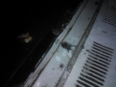

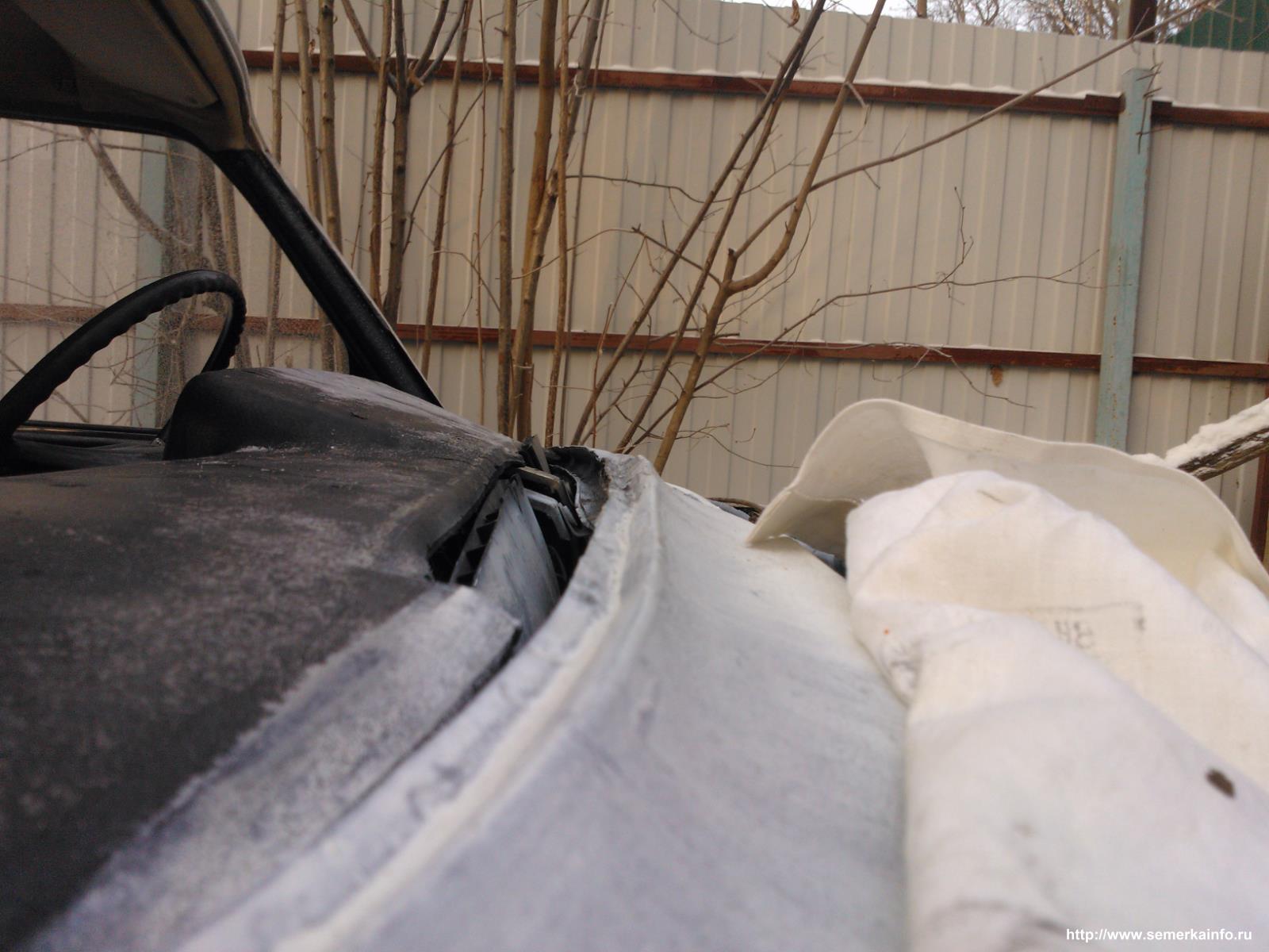

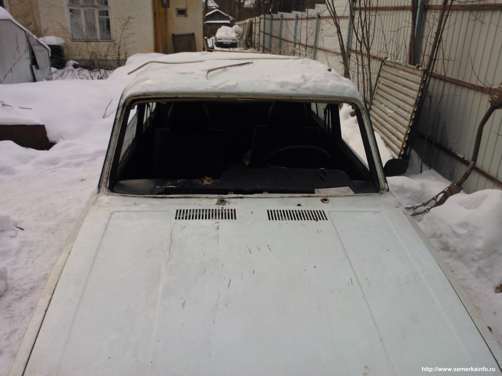

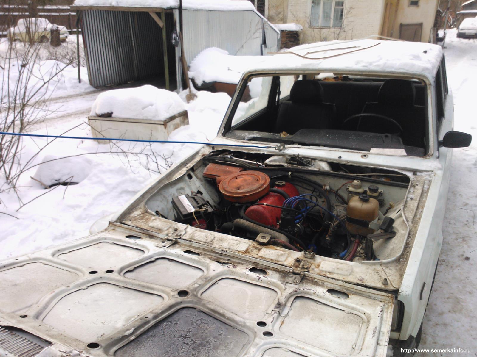

а что тут сказать, если по уму - то менять рамку ветрового стекла, потом ее красить и ставить то что сломано,
вариант другой, найти жестянщика который умеет пользовать обратный молоток, вытянет, опять же шпакля краска, хотяяяяя........ вниматель поглядел на фотки, покупай лобовое, вычисти ржавчину, вставляй и смотри что там и как, потом покупай уплатнительную массу для стекол и замаж ей все под резинкой

Практически вытянул, осталось только место под дворник в порядок привезти, там метал растянулся :look:

можно просто залить герметиком и вставить стекло? :hmmm: т.к. вытянуть ну никак :sad:

без сварки никак((
я б заменил рамку, тем более ржа на правой стойке

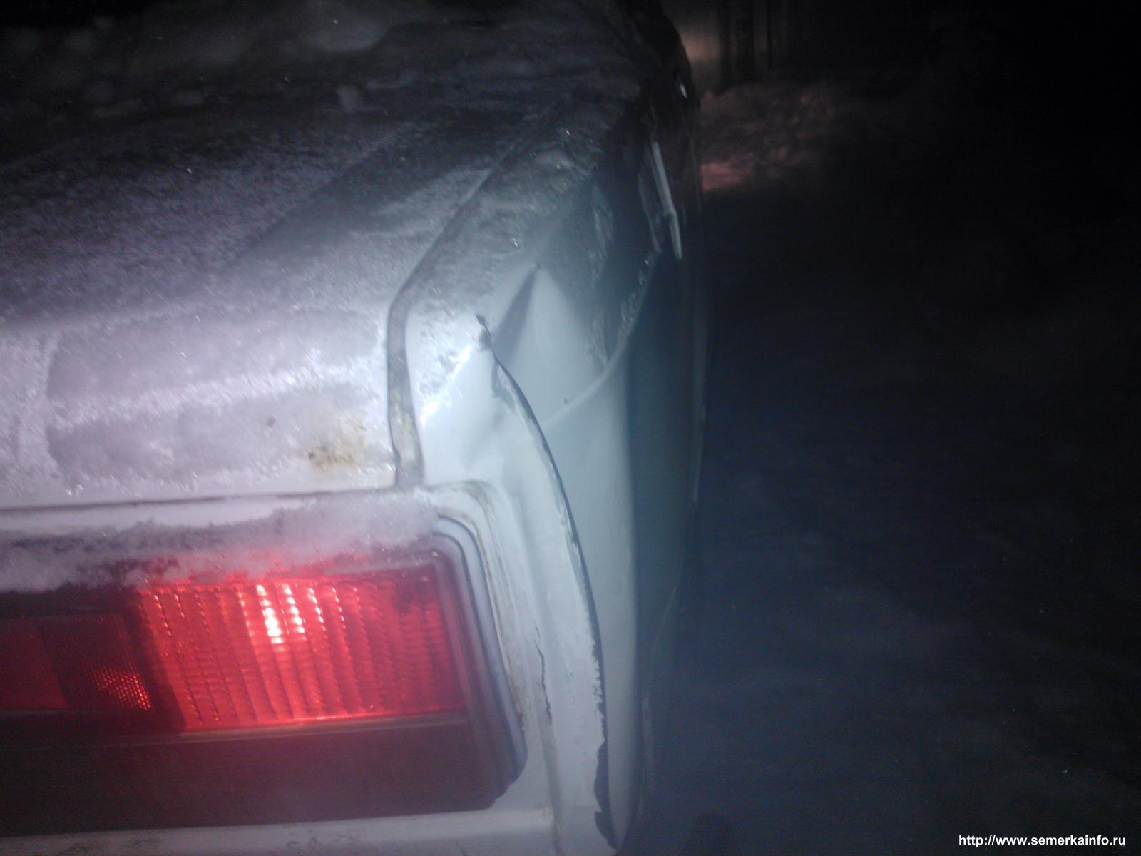

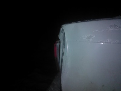

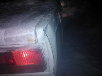

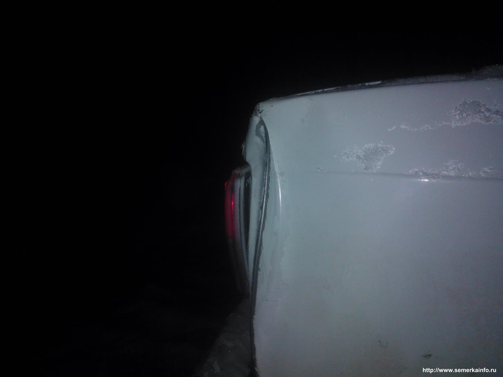

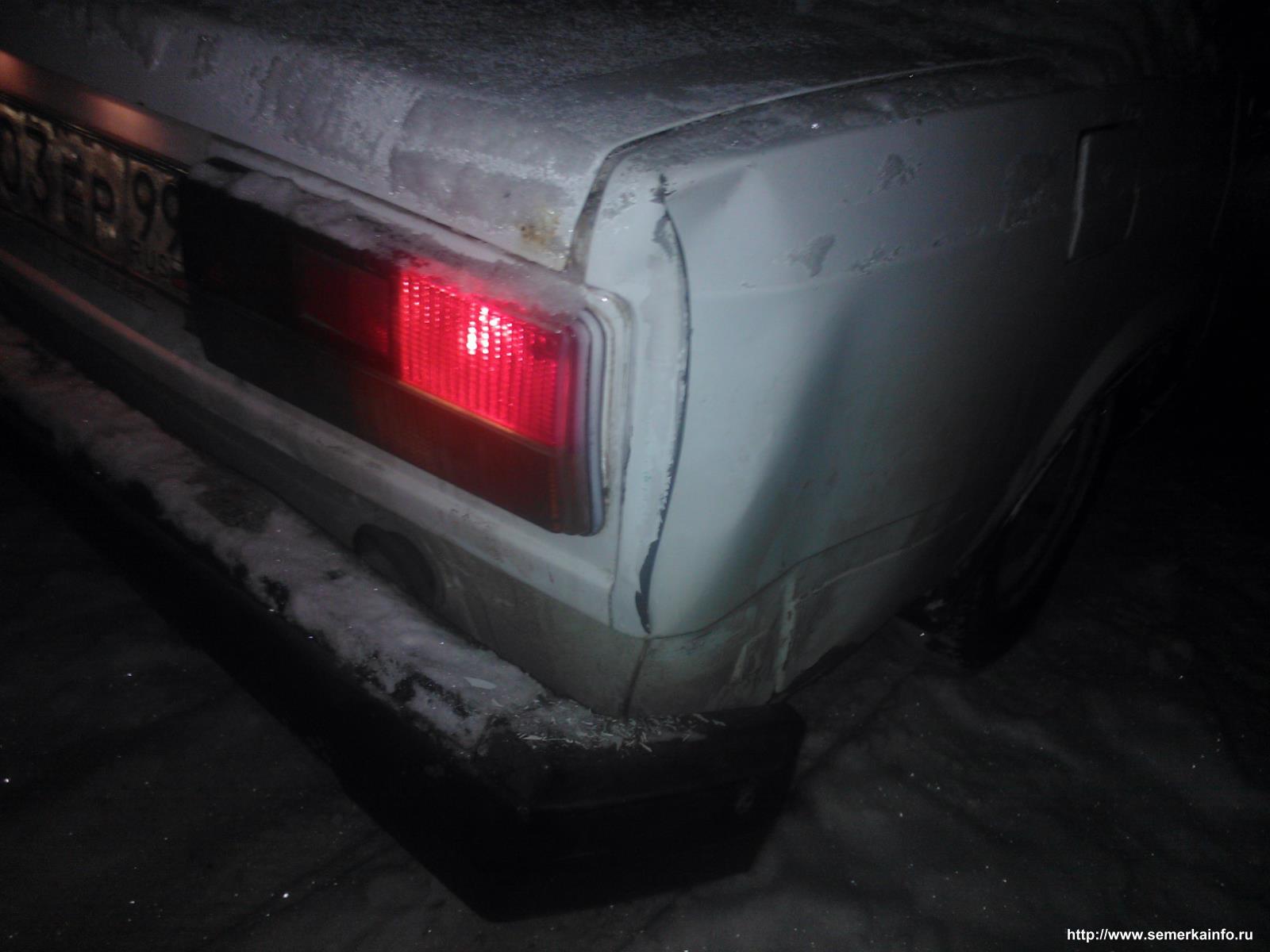

не успеешь одно сделать, на на*уй б*ть еще тебе. подул ветер, воротина закрылась и встала ребром на машину в тот момент, когда я заезжал в ворота. у меня просто слов нет :rant2: :rant2: :rant: :rant: :rant: нет, есть, но за них забанить могут.

Миша писал(а):ну в общем мне как обычно "везет" с местами
Сочувствую. Очень интересно, как ты это выпрямишь. Я в этом же месте выпрямлял, точно такую же вмятину. Получилось не очень, зато теперь не гниет и вода в багажник не попадает :look:
вообще я не хотел до весны возится, но раз интересно специально для тебя начну ей заниматься завтра :psih:
Re: Мелкие ДТП, вмятины , царапины, пара элементов, что дела
Непрочитанное сообщение Вованн » Пт янв 11, 2013 16:48:06
нифига себе воротина :slap: сам делать будешь? споттером вытянется без проблем :cool:

Вованн писал(а):нифига себе воротина :slap: сам делать будешь? споттером вытянется без проблем :cool:
просто она ребром встала и я на нее наехал т.к. не видел :crazy: :crazy:
скорее всего сам, деревяшечкой с обратной стороны :look: :i
пролистал твою темку, у меня круче :tease: у тебя на уровне фары, а у меня выше :psih:

Непрочитанное сообщение Aleksandr » Сб янв 12, 2013 10:43:25
Миша, что то у тебя год неудачно заканчивался , и начался не ахти .
пробуй деревяшками , брусками и домкратом ( если негде взять гидрорастяжки ), сними бак и сначала пробуй давить , а потом уже будешь бить молотками и я думаю все у тебя получится , если что спрашивай(знаешь где , чем сможем поможем)

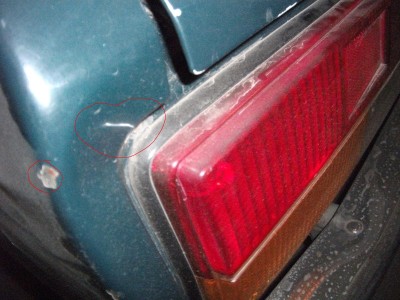

Можно ли отрихтовать такую вот вмятинку? И закрасить такую вот штучку...:
Ржавчины нет, просто видно кое-где грунтовочку :no:

вообще тема есть и я в ней главный гость, мелкую шкурить, грунтовать, красить. крупную особо не видно, но думаю удар через деревяшку исправить проблему :yes:

Закрась аккуратно кисточкой,пока не поржавело, и "забей". Сколько их,таких коцок ещё будет...

Вмятину увидел на даче летом, уже после покупки машины...а вот грунтовку красить наверное придется.
