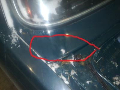

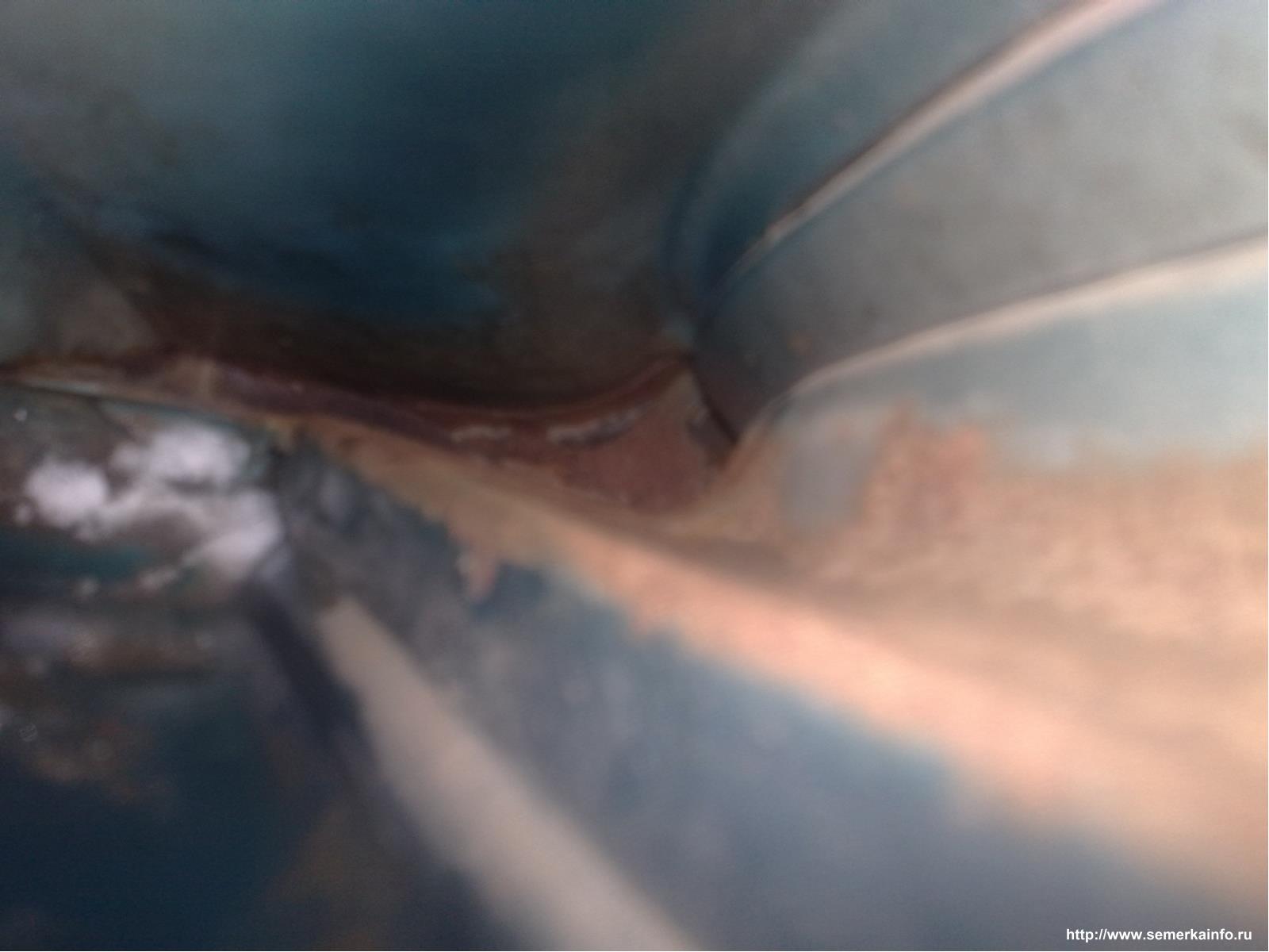

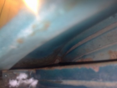

ребят
в своей теме писал, но внимания это не привлекло, поэтому направился в профильную тему!
Коррозия! Кто и как боролся с ней в этом месте?
Поблагодарили: 1275 раз
Re: Сварка кузова, коррозия, замена деталей, латание, ремонт
Непрочитанное сообщение zombie177rus » Чт дек 06, 2012 20:22:41
Залей мовилем,RAST-STOPом.
Непрочитанное сообщение четвёрковод » Чт дек 06, 2012 20:24:48
:hmmm:
Не то что бы не привлекло, просто ни кто и ни как.
Однажды приходит время, оно проваливается насквозь, кто рем.вставку делает, кто латку.
ИМХО
А общие способы борьбы с коррозией наверняка все описаны на форуме.

prostovanzo, тут только оттянуть время можно, убрать ржавчину полностью там не возможно.
Поблагодарили: 413 раз
Непрочитанное сообщение prostovanzo » Чт дек 06, 2012 20:47:24
Maxim119 писал(а):тут только оттянуть время можно
Да тут надо чем то под давлением, чтобы обработать все, а лить так мовиля не хватит)
четвёрковод писал(а):А общие способы борьбы с коррозией наверняка все описаны на форуме.
ну я имел конкретно это место ( как, что именно лить/распылять), ведь место не совсем обычное так сказать, труднодоступное, это не пол багажника обработать от ржавчины :eptel:
хотя бы так
под мовилью ржа цветет и пахнет. Раст стоп в баллонах с распылителем поможет. еще идея пескоструй, конечно если подсунуть его туда удастся
Непрочитанное сообщение prostovanzo » Чт дек 06, 2012 20:56:44
Maxim119 писал(а):пескоструй
где б его еще взять
Непрочитанное сообщение четвёрковод » Чт дек 06, 2012 21:11:22
Тогда и раздел не тот.
Там средства обсуждаются:
http://www.semerka.info/forum/viewtopic.php?f=21&t=9583
Добавлю, что не достаточно замазать чем то, надо и причину устранить, на первом фото видно что краска вздулась, а если резинку у стекла снять так там тоже наверняка беда...
Непрочитанное сообщение prostovanzo » Чт дек 06, 2012 21:17:35
четвёрковод писал(а):наверняка беда...
под ней поверхностная ржавчина
а около резинки да, есть пятно. ну думаю что не насквозь
