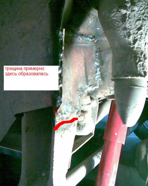

Re: Солдатик (кронштейн крепления поперечной штанги к кузову
Непрочитанное сообщение zver117 » Вс июн 12, 2011 4:44:55
здравствуйте товарищи жестянщики!
случилась у меня такая беда,лопнул солдатик!
вот прежде чем начать что либо предпринимать,хотелось бы посоветоваться с опытными людьми!
подозревать я об этом факте стал давно,но не мог найти касяк!
началось все с того что авто стало как то неуверенно вести себя на дороге,я первым делом на эстакаду,всю подвеску просмотрел,лонжероны,балку,все ОК,а машину водит....списал на то что после зимы не сделал сход-развал,балансировку летней резины не проверил.затем у меня оторвало ухо на короткой штанге(та которая к лонжерону крепиться)тут я уже всерьез осмотрел все несущие и силовые элементы кузова,из косяков выявилось лишь то что солдатик слегка уведен назад,но если шатать кузов ,стоит как вкопанный!штангу естественно заменил.а вчера наконец то выявил косяк!
оказывается солдатик лопнул со стороны пружины,по этому я и не мог найти.
посоветуйте пожалуйста,есть ли смысл его ремонтировать,если да,то как лучше это сделать,наложить заплатку на трещину,просто проварить ее,усилить моет быть как нибудь...потому как элемент все таки подвергается хорошей нагрузке.
или только менять.у друга есть полуавтомат.если что заварить трещину,латку кинуть,это я и сам сделать смогу,а вот если менять,то наверное не рискну,придется к жестянщику гнать.
посоветуйте пожалуйста,есть ли смысл заморачиваться,или лучше сразу к опытному сварному?
сфотать к сожалению не догадался,но на фото из и-нета примерно черканул
Непрочитанное сообщение Aleksandr » Вс июн 12, 2011 11:11:29
если солдат не выгнил и его основание целое , то трещину можно заварить , перед этим выставив все на место и соединив разорванные края . провариваешь трещину сплошным швом, зачищаешь болгаркой, вырезаешь латку, такую чтобы перекрывала сварной шов и привариваешь сплошным швом.
можно еще обработать солдат внутри антикорром и полностью заварить .
PS: если раньше солдат вваривали криворукие мастера , то они могли не попасть в размеры ,и не факт что его не будет рвать дальше.
Непрочитанное сообщение zver117 » Вс июн 12, 2011 14:10:12
солдатик еще родной по ходу,там где я показал выгнила небольшая часть может 5*20мм от самого края который ближе к колесу.когда шатаеш кузов визуально он не шевелиться.процесс гниения уже конечно пошел,но металл вокруг более менее живой,шов провариться.завтра на работе вырублю пару пластин из 3мм и наварю швом снаружи с двух сторон.еще попробую вкрячить пару распорок из уголка
