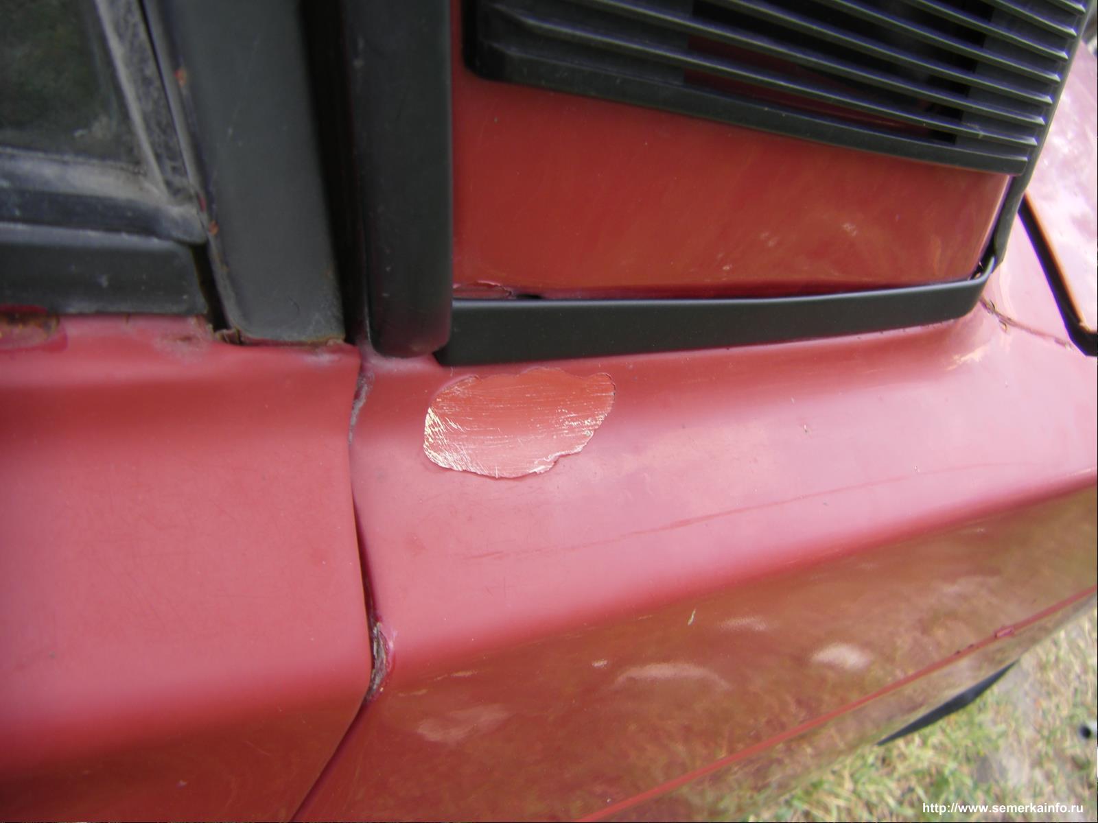

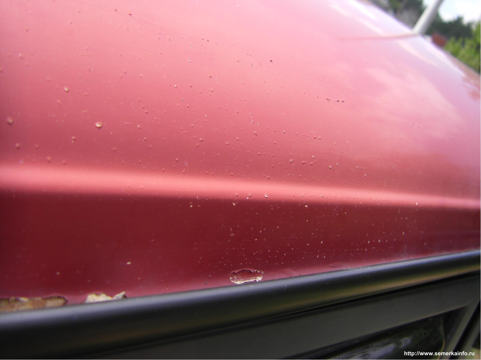

Добрый день форумчане!
Хочу перекрасить машину вот в связи с какой проблемой: краска пошла пузырями.
Крышка багажника
Крыша
у задней стойки
Решил красить по частям (ну т.е. сначала одну деталь до полной готовности, затем другую), т.к. опыта мало и мне кажется это будет попроще (Что скажете об этом способе?).
Инструмент для шлифования - дрель и болгарка с насадками для шкурки.
Есть доступ к не сильно мощному компрессору (по паспорту 200л/мин, только не знаю на входе или выходе), или же аренда.
Хочу красить акрилом, но поглядываю и в сторону алкидной краски в виду ее дешевизны по сравнению с акрилом (Подскажите сколько примерно уйдет краски по цвету примерно как на фото). Полировать полагаю все равно придется, т.к. косяки наверняка будут.
Первый опыт собираюсь получить именно на крышке багажника. Но красить внутреннюю сторону не хочу (хочу покрасить по загибы металла) - она вполне нормальная, ни пузырьков ничего такого.
Собираюсь содрать краску дрелью с насадкой. Багажник довольно ровный, поэтому не знаю, следует ли потом шпатлевать?
Не знаю что за грунт, и к тому же на следующем фото видно будто и его слой поврежден.
Косяк грунта
Стоит ли шкурить до металла?
Если да, то следует ли металл покрывать кислотным или фосфатным грунтом (кстати если шпатлевать, то слой кислотного грунта нужно покрыть грунтом 1К или же сначала зашпатлевать на металл?)?
Пульверизатор хочу купить дешевенький (около 700р) с соплом 1,5. Говорят что для грунта он тоже подойдет.
Что скажете?

Непрочитанное сообщение Gromak » Пн июл 08, 2013 21:04:56
Прочитал весь форум по покраске тут...но не увидел главного...Собрался красить я свою 21043 (раньше красил мотоциклы себе) и вот столкнулся с очень многими вопросами:-какое сопло надо 1,5 или 1,7 ???И как получить разбавление краски дедовским методом,так как аппаратуры нет под рукой.То есть слышал как то что на стекло капают и должно 35см расстектись,а может это миф??? И надо ли растворителем (как раньше видел) сверху типа красить для блеска,а может лаком??(специальным)..Думаю хватит вопросов....проинформируйте.
Aleksandr
Сообщения: 395
Модель авто: Ваз 2107,93 г.в.
Откуда: Харьков
Поблагодарили: 39 раз
Re: Покраска
Непрочитанное сообщение Aleksandr » Пн июл 08, 2013 22:39:03
для покраски , надо иметь краскопульт и соответствующий компрессор , что бы производительности воздуха хватало на покраску.
сопло должно быть 1.3 , 1.4 , больше не нужно, для грунта желательно 1.7 -1.8 но ничего нет зазорного и т.д если грунтовать 1.4 или 1.5
краска разбавляется по технологической карте данной краски , если это акрил то он продается в комплекте эмаль и активатор , смешивается 2:1 в некоторых красках добавляется растворитель .
дедовские методы канули в лету ,
есть мерные стаканчики с мерками и т.д ошибиться может только незрячий )))
если есть более конкретные вопросы приглашаю вас на мой форум кузовного ремонта , он у меня в подписи , там есть процессы методики и т.д
PS: Gromak, я так понимаю вы с Харькова (земляк) если так то могу подсказать что где купить по материалам , посоветовать по подготовке и покраске , возможно даже показать)))
