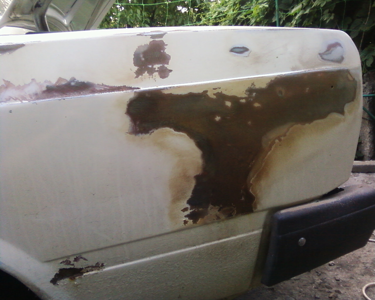

Цинкарем не пользовался. И честно первый раз слышу(машина недавно))) А вот "зеброй" пробовал. На заднем левом крыле были пятна мелкие и одно см. 15 в диаметре. Я это все зачистил дрелью с резиновым наждачным кругом. Первый раз, по неопытности пошпаклевал, погрунтовал и покрасил. Вылезло все через месяц. А потом все заново содрал, зашкурил и преобразователем пошел. Зиму пережил - вроде бы ничего пока нет. И еще возле левого зеркала, прямо на узенькой полочке двери тоже "поедено" было. Но я перед зимой не красил. Просто прошелся преобразователем и все. За зиму не расширилось пятно. При взаимодействии метал становится светло серым. И его не нужно потом смывать. Написано, что создает защитную пленку. Вроде бы так и есть. Здесь, на фотках, "первый раз" , то есть без преобразователя. Выложил для оценки масштаба трагедии (((((

Роминштеин дрель с насадкой и вперёд, пока не поздно,а то смотрю на фото хорошо видно что ржа глубоко въелась и уже отслоение с пузырением наблюдается((

Непрочитанное сообщение Роминштеин » Вт апр 09, 2013 19:59:58
Это было год назад. Сейчас вроде бы все нормально. На очереди задняя и передняя юбка и все двери. А, да, и еще пороги...Короче говоря проще сказать, где нету ржавчины, чем, где она есть (((((((((((
