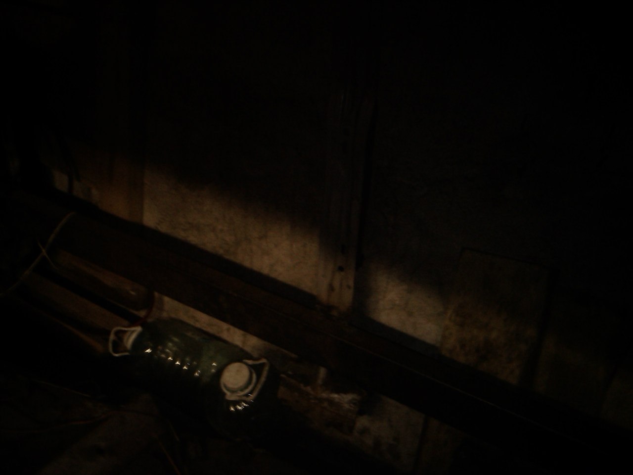

Расковыривал мастику. Как диллетант. Ножом. Получилось то, что получилось.

Лучше предполагаемое время затратить на что-нибудь более приятное...

Кстати, судя по фото, ничего катастрофического в днище нет. Хотя, канеш, фото не всего днища... Снизу б еще на него глянуть. Ну и что там с порогами, крыльями и т.д?

дайте вы парню поковырятся то....в чермет в чермет
NexusOfPenza
то что днище гнилое ---это листы....главное поковыряй снизу состояние лонжеронов...криминальные передние ,те на которых балка (балку кстати то же поковыряй)...и средние ,те на которых мост висит....
Секса конечно много ....ну уж если очень хочется руку понабивать ---то вперед с песней.
Если лонжи то же тухлые----тогда ремвставки (если есть к чему варить.Как только с лонжами разберешся....то листовое железо от и-норки какойц нить битой можнг приварить ....это уже дело десятое....Короче ищи живые места ....и фоткай....поглядим
.Удачи
NexusOfPenza

по фоткам ни чего не разгледел толком т.к. с телефона,а так если кузову хана а движок в отличном состоянии . Я б поискал машинку с хорошим кузовом и убитым движком и собрал одну из двух

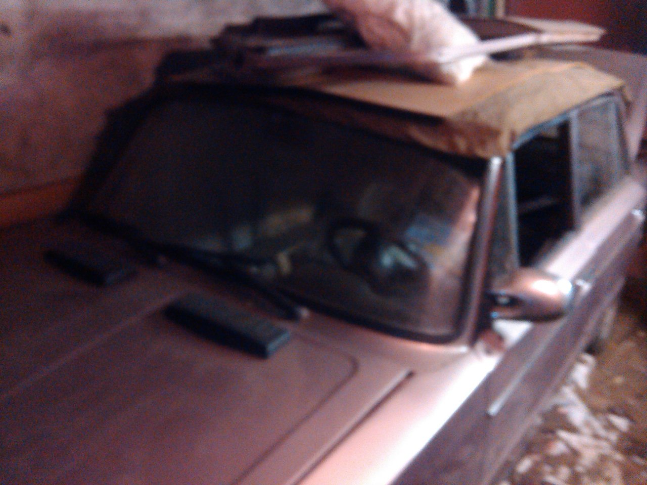

Варить железо мне недорого. В гараже, видите-ли, газовый стоит. Только тсс, об этом никому.
Итак, свежие фотки. Простите за качество, фотик не самый лучший, да и аккумулятор на пределе был.
Фото

Ищи донора кузова.NexusOfPenza писал(а):Итак, свежие фотки
