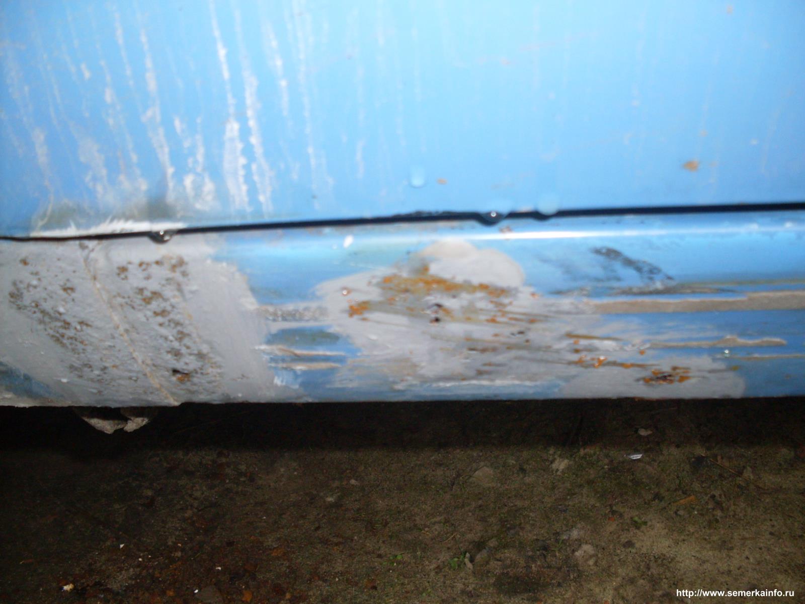

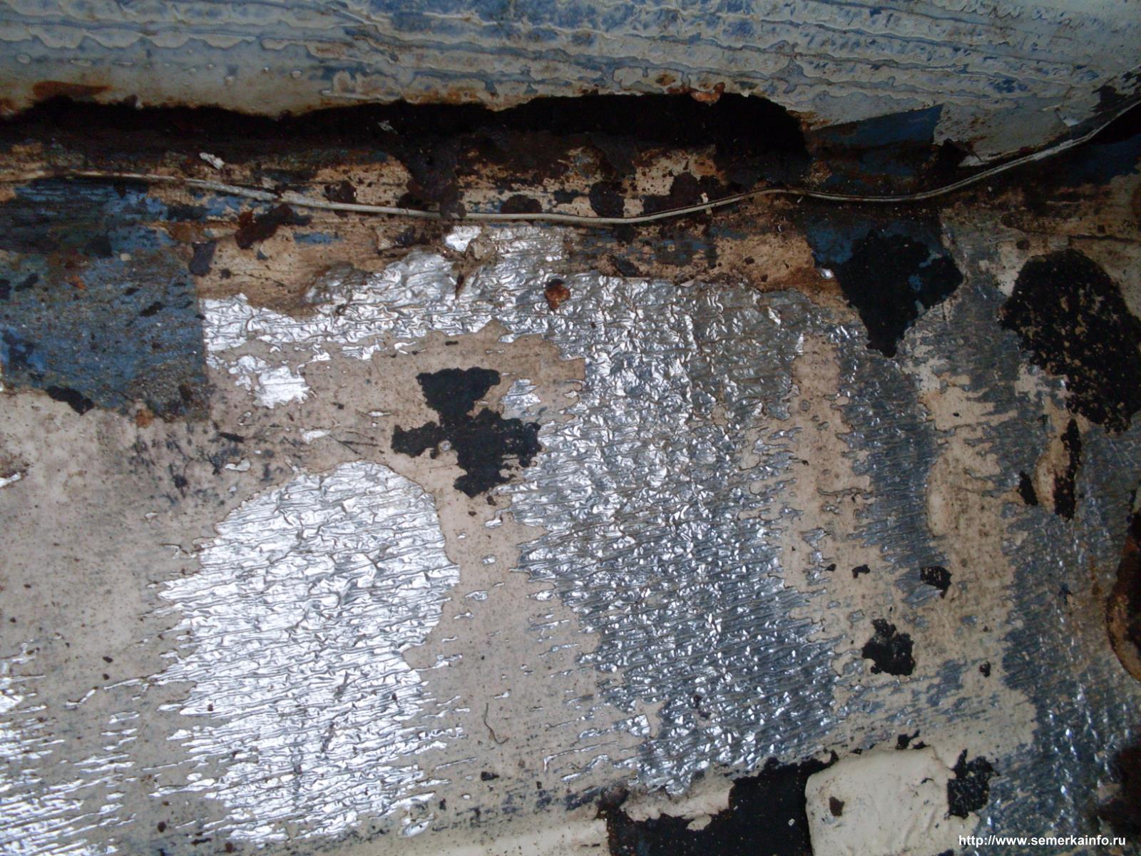

На моей семерке прогнивает передняя часть порога. Внутренняя часть в плачевном состоянии, да и усилитель под небольшим усилием рассыпается.
При зачистке краски на внешней части появились дырки. Решил варить своими силами, буду покупать полуавтомат, да варить (так как есть еще "копейка" отца, которую тоже нужно варить - то дешевле купить сварку).
Подскажите что лучше сделать, менять весь порог или часть? Не будет-ли оптимальным вырезать часть, которая прогнила да приварить часть порога? И еще, мне подсказали, что чтобы не повело крышу или стойку не нужно снимать двери, а если и снимать - нужно много распорок. Хотя вроде в этой ветке я видел что при замене порога двери снимались и никаких распорок не было, нужно было выставить ровно машину и все.

chuproman
Либо ты имеешь смутное представление о конструкции кузова авто а в частности порога, либо не полностью описываешь то что собираешься сделать.
Если тебе важна только косметика кузова то достаточно сменить наружную часть порога.
Если разговор про ремонт порога в целом то речи о том что бы вырезать и вставить кусок и речи быть не может, только если латки поставить внахлёст.
Для проведения работ и получения качества работ по замене порога, двери снимать придётся, порог иначе не срезать, не срубить, не зачистить, не приварить и т.д. Но двери надо будет навесить для примерки при установке нового порога и не раз, так как опыта у тебя нет в этом деле.
И при замене порога целиком и при замене наружней части ты затронешь несколько деталей кузова включая крылья, арки, полик и т.п. Обязательно изучи устройство узова авто, найди все стыки, технологии работ почитай, инструмент помимо сварки подготовь.

Re: Сварка кузова, коррозия, замена деталей, латание, ремонт
я неоднократно менял пороги на легковушках (сварным проработал лет 16). двери не снимал никогда. Стойки конечно ведет,просто потом хозяева регулировали двери. Без спец оборудования естественно не получиться сохранить целостность кузова... Но раз машина не новая, можно сделать более менее. Я на своей четверке новый старый порог вообще не срезал. Новый приварил поверх старого)) Повозиться пришлось и потом все двери регулировать... Но зато стойки не так сильно повело)) Полуавтоматом не так сложно варить, так что дерзай. Вот один из популярным сайтов/форумов по сварке http://websvarka.ru/ может пригодится.. От себя добавлю- порог-это не лонжерон, Поэтому страшиться работы не стоит)) Я порог варил вообще электросваркой)) Главное желание и немного теории и практики
Это уже на любителя!!! Если латки сделать- в любом случает будет видно сварку, даже если зашпаклевать, не красиво будет видно)) А новый, как говорится и в Африке новый. Стоит он не так уж и дорого, за несколько часов реально заменить оба порога. Там кстати есть и внутренний порог, наверняка тоже сгнил. Я на своей его не ставил.. Он служит для жесткости, машина и так старая, поэтому для себя не особо старался))chuproman писал(а):Я хочу определиться с объемом работ. Что искать, новые пороги или на разборке вырезать куски порогов и наварить.
Имел ввиду стоит ли ставить латки, с предварительной зачисткой ржавчины или не нужно заморачиваться и поменять весь порог.
alexsuv781
16 лет работал, то то и оно, инструмента воз наверняка, чем будет работать chuproman не снимая дверей?
Большое спасибо откликнувшимся. А если срезать наружную часть порога, поменять усилитель, наварить новую, а на внутреннюю часть наварить накладку. Перед сваркой все зачистить и обработать. Имеет-ли такая идея право на жизнь? Не поведет-ли стойку при таком ремонте?
У меня есть гараж (частный сектор), инструмента тоже достаточно - болгарки, дрели и т.п. (собираюсь покупать шлифмашинку). Ремонтирую авто не первый день, а вот с кузовным ремонтом столкнулся впервые. Или вы о каком-то другом инструменте? Поправьте если что. Очень уж не охота, чтобы повело стойку. Да и как ее может повести? в сторону? можно подвесить груз на веревке и под него ровняться. Внутрь? то же самое. Или развернуть по вертикальной оси???
я же не на себя проработал 16лет)) из инструментов- как у любого мужика, это молоток, отвертка и тому подобное..четвёрковод писал(а):alexsuv781
