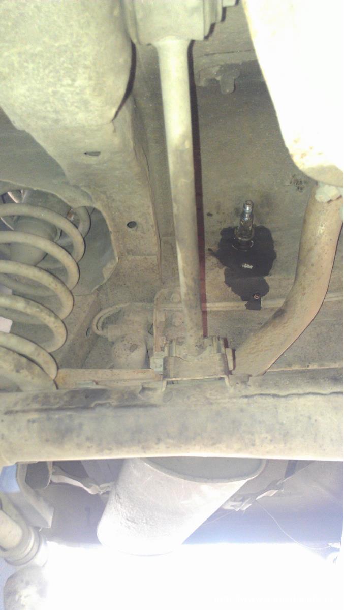

Выяснилось, что верхнее крепление заднего правого амотризатора имеет небольшой люфт, и когда я шатаю его от руки, производит небольшой стук, но когда амотризатор на месте, то даже незначительные неровности на дороге вызывают глухой стук в багажнике..
Знатоки, подскажите, как это крепление подтянуть и как оно вообще связанно с кузовом, то есть по средствам сварки или резьбы?!
вот и фотки, чтоб было понятно о чем речь..

не на самом амортизаторе, а крепление этого же амортизатора к кузову..сверху..
Сообщения: 47885
Благодарил (а): 1499 раз
Поблагодарили: 3732 раза
Re: Шум в багажнике четверки
Непрочитанное сообщение Антон80 » Пн май 20, 2013 10:16:41
:slap: Дошло, наконец, о чем ты говорил вчера. А фото с мобилки не понял сразу. Оффтопик: Не знаю, как оно крепится :i

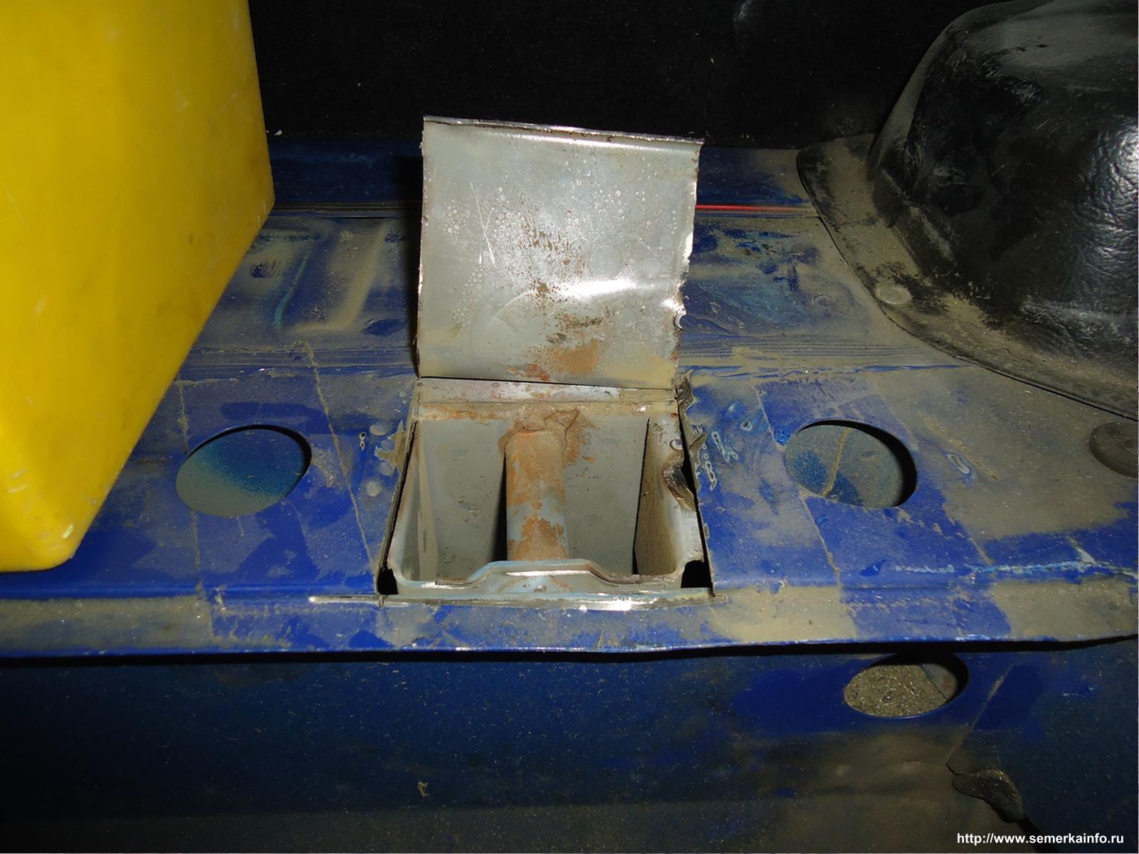

В общем то пошарил немного в гугле, и вот что нашел..
Менять палец может и не буду, но лючок резать - просто неизбежно, чтоб не менять всю заднюю планку вместе с новыми уже вваренными пальцами..
Спасибо всем, кто поучаствовал в теме..

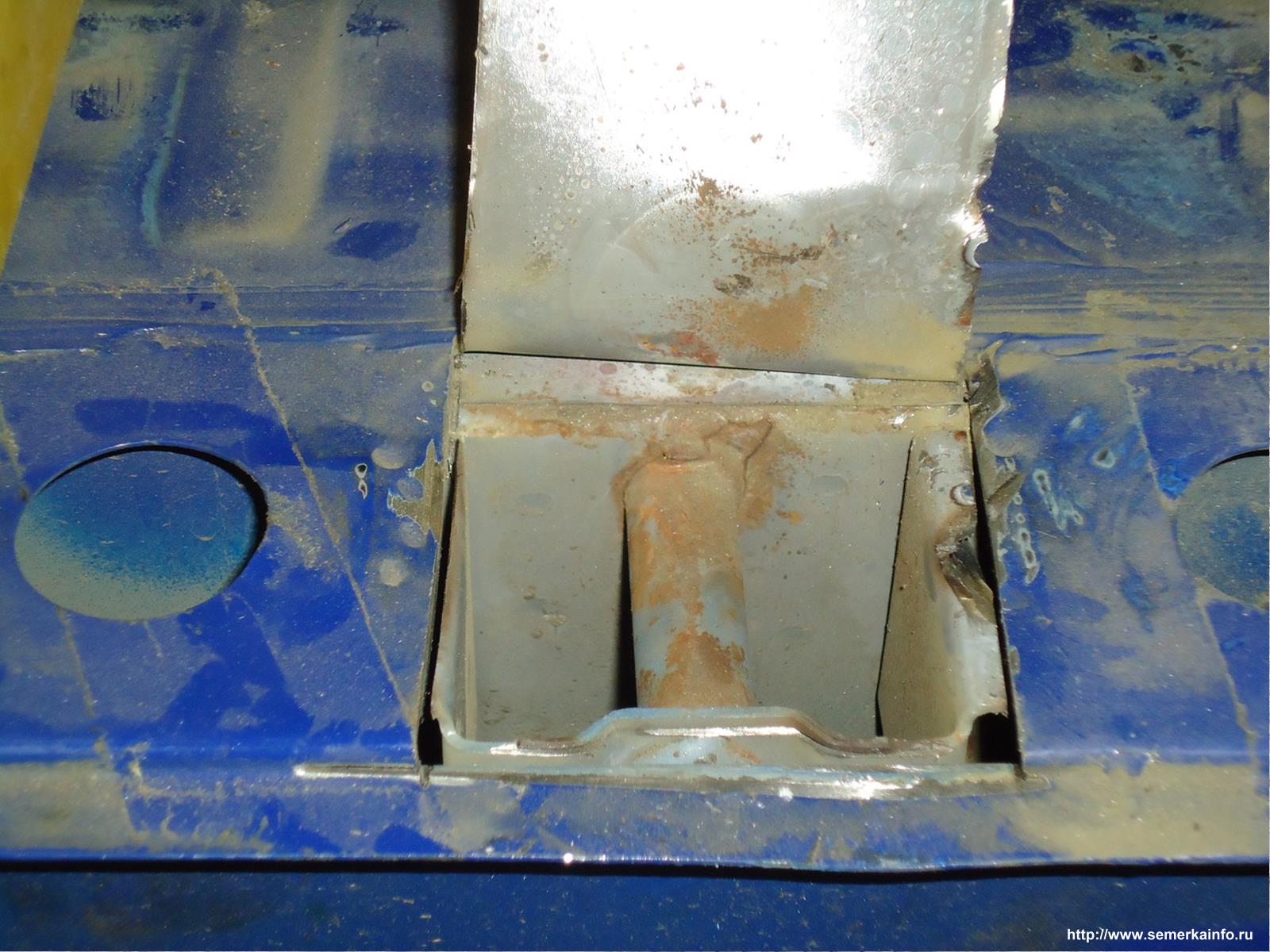

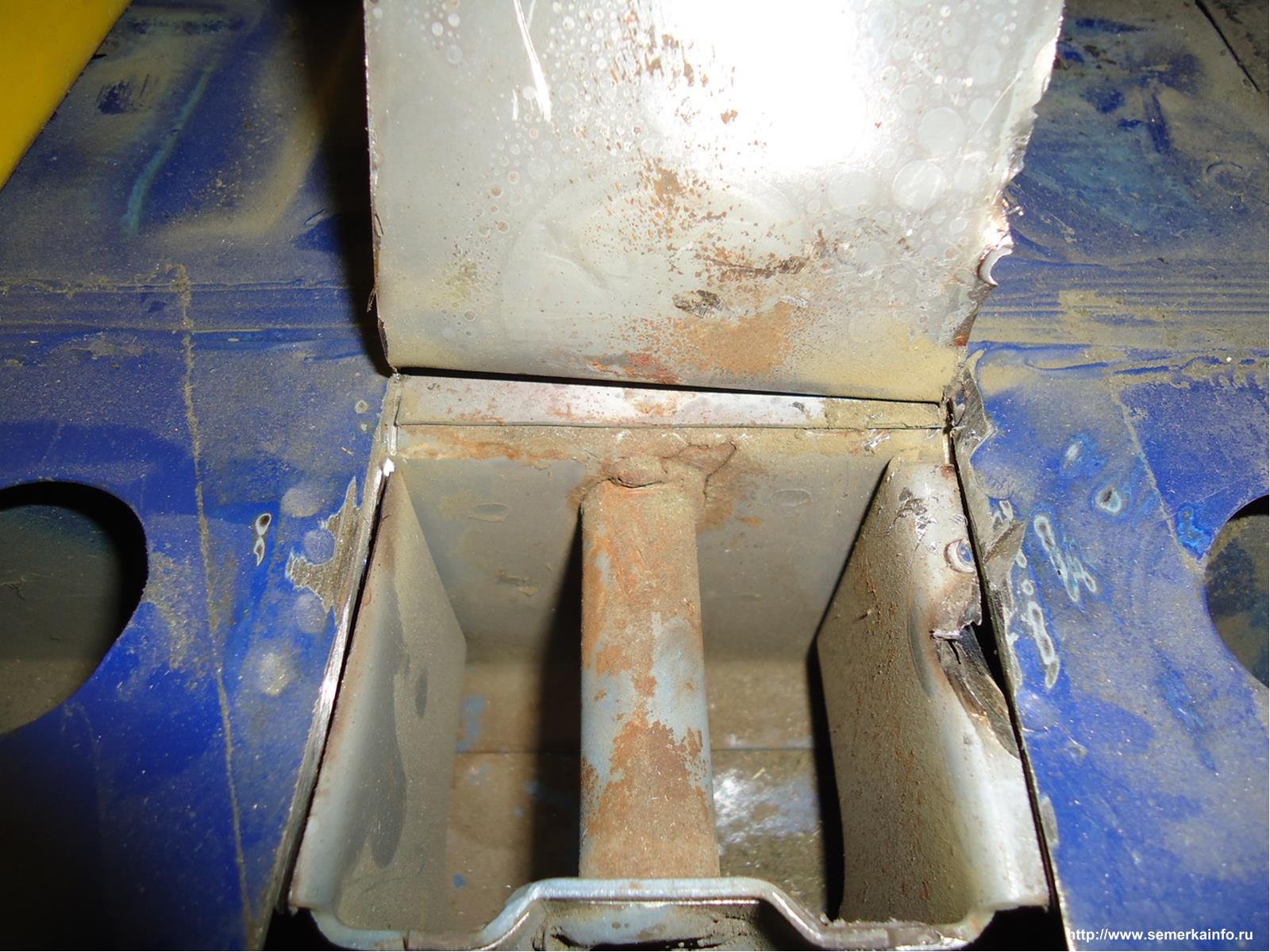

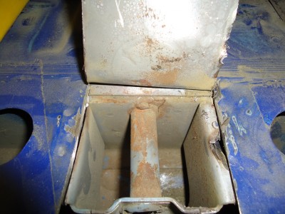

Непрочитанное сообщение puxtak » Ср май 22, 2013 5:12:34
Вот она моя проблема..В картинках :) С уже вырезанным лючком..
Фото
Сегодня поеду на сварку..Надеюсь, что этот неприятный шум исчезнет после проварки пальца.
Непрочитанное сообщение puxtak » Сб май 25, 2013 18:35:44
Антон80 писал(а):Удачи!
Спасибо, заварил и никак не нарадуюсь...Надеюсь эта тема поможет кому нибудь, ибо сам очень долго и тяжко искал источник стука..
