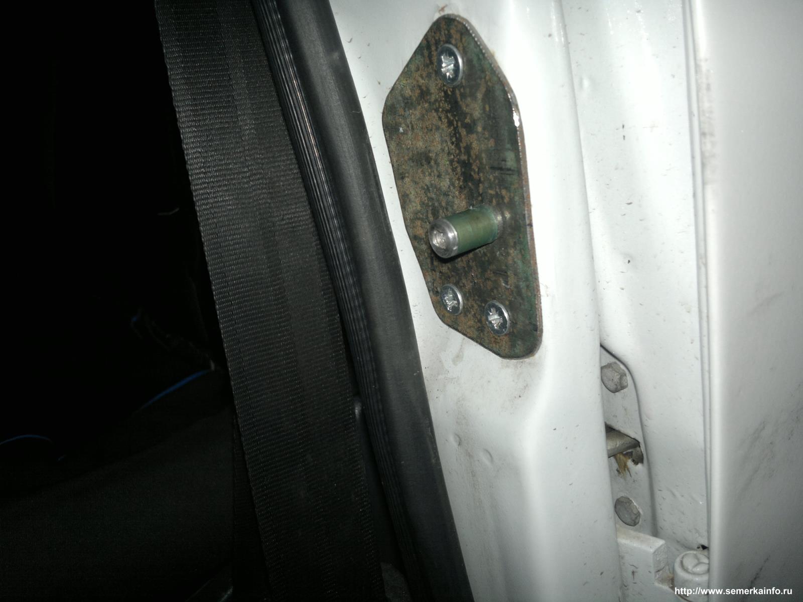

и есть возможность сфотографировать болт на стойке? интересует способ его крепления - на сайте нигде информации нет.

Вот я сфоткал по вашей просьбе болт на стойке, который поддается регулировке. Пока покрасить не смог, так как холодно. Двери закрываются идеально и открываются легко.

а вот так лучше, чем сверлить то стойку :hmmm:

rus80bus писал(а):Вот я сфоткал по вашей просьбе болт на стойке, который поддается регулировке.
Я уже на 2х машинах встречал ситуёвину, когда такую планку просто некуда пхать, там даже шоколадке нет места,
так что не всегда это рациональный подход к решению проблемы.

Я немного посадил торец дверей на месте замка где то 3 мм.

Поблагодарил. Теперь ясно. В принципе, это лучше чем сверлить стойку...
Я так и думал.
Ну что ещё могло быть. :-J
Что интересно, эта железяка с большой долей вероятности -- самопал.
Совершенно не похоже на заводское массовое изделие.
Что то продаван темнит. :pinch:

естественно, самопал. По-другому там никак.

вся "фишка" этого комплекта в том, что ничего не надо больше сверлить, варить, точить и т.д. Ставим и все. Ответная часть замка ни от чего не подойдет, только самопал. Теоретически, от ШНивы похожа, но она толстовата будет..
