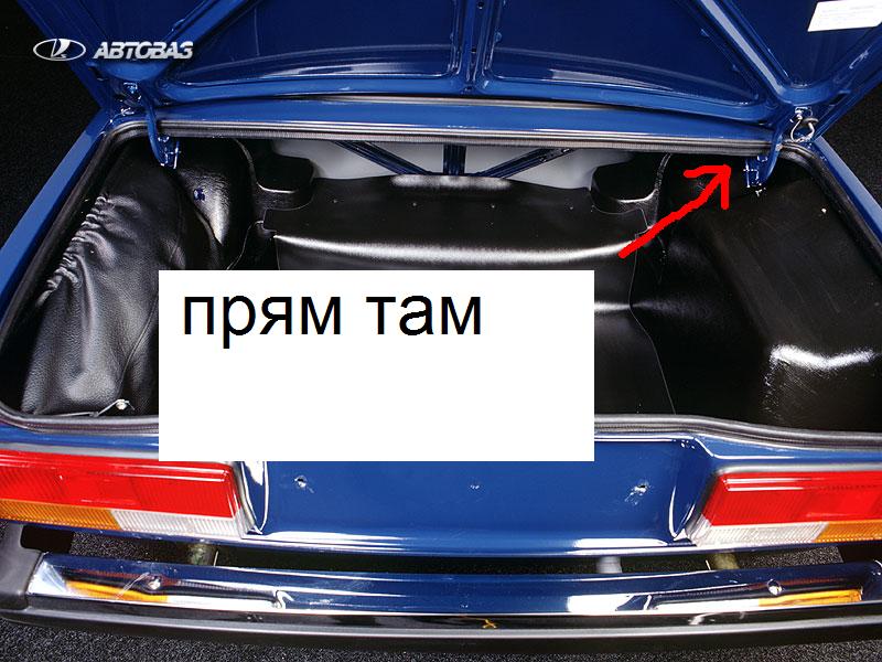

ну вот пока так, плохо водно правда, оторвано прям под самой полкой, где она походу крепится

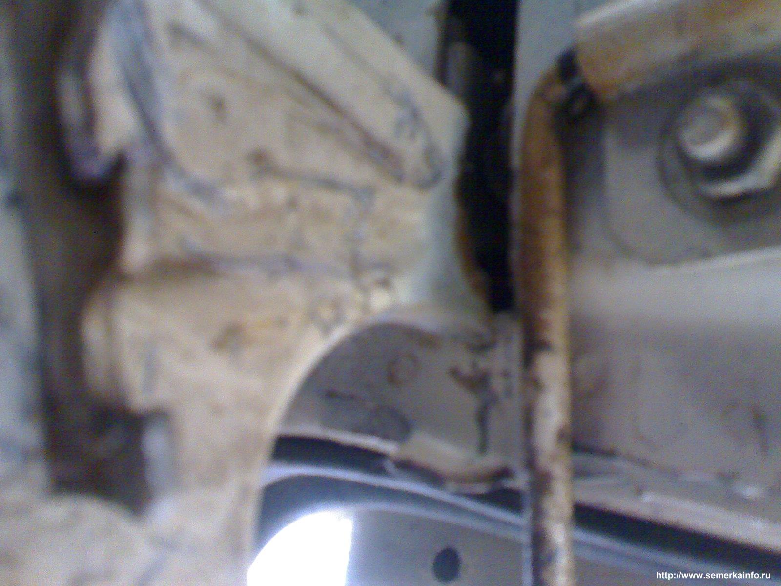

вот фотки, извените за качество, фоткал на телефон, больше не на что. надеюсь понятно что там.

в том то и тело что саба не было, я его тока собирался купить. да и не важно как она сломалась, а как ее сделать:)
и там помоему не сварка, а пластина особым образом изогнутая и с отверстием:)

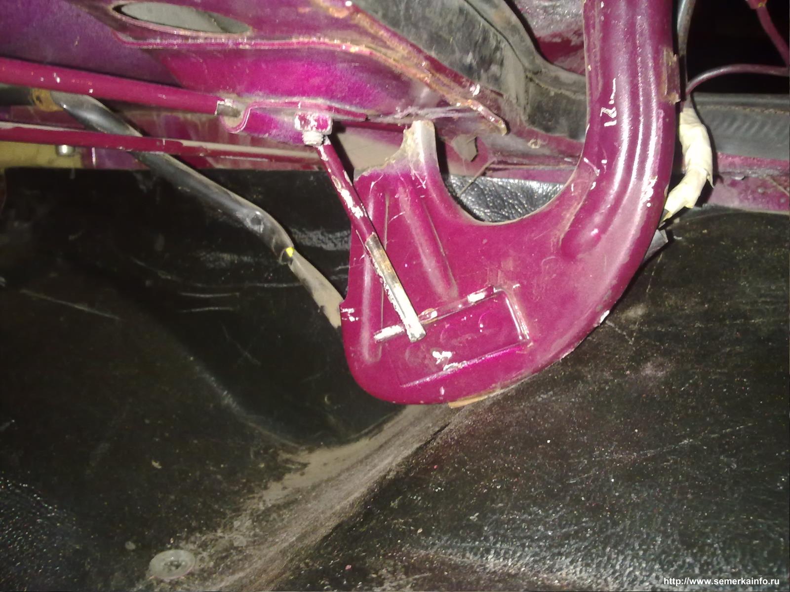

У меня такая проблема отлетела петля багажника, багажник теперь сам не держится, приходится по старинке палочкой. Я так слышал что эту проблему можно исправить только вроде как приварить новую, но приварить нет возможности. Кто подскажет, что можно сделать с этой ПРОБЛЕМОЙ, может кто сталкивался с этим? :please:
Вот так это выглядит:

TazoVozik
Да как сказать, обойти сварку
Проварили стыки пластин, и также приварили шпильки на крышке багажника под новые петли.
На предпоследнем фото видно что варили.
Кажется мне что и тут на форуме это дело обсуждали. :hmmm:
