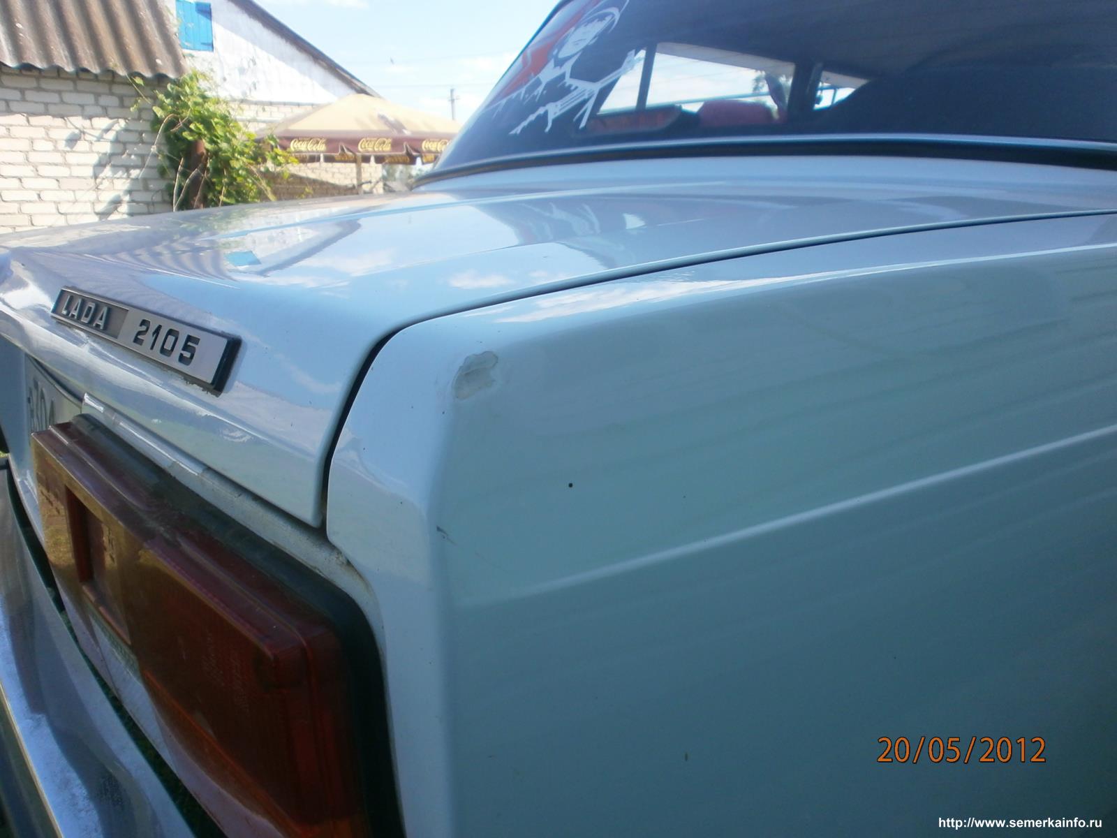

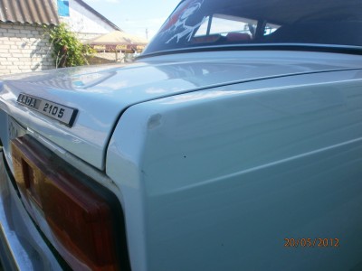

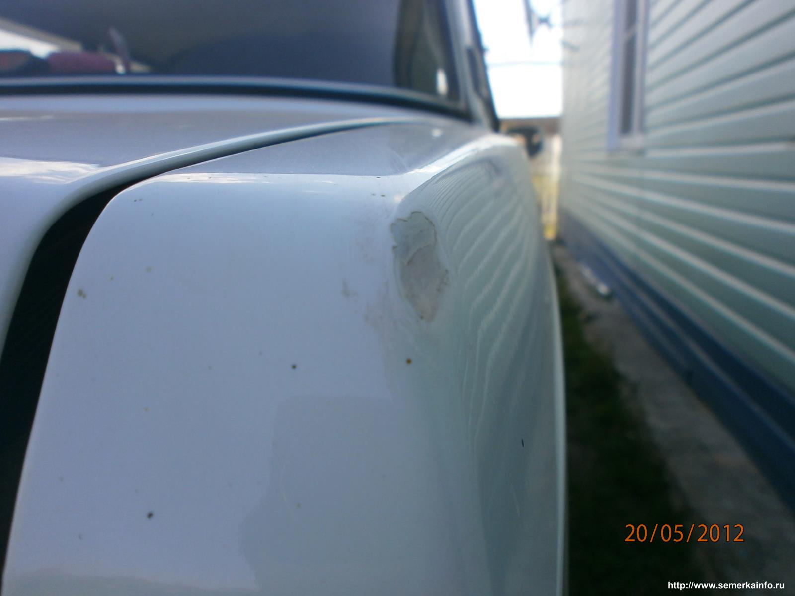

Вот и у меня косячок появился :smsha:
:sad:
Предлагаю зашкурить+грунт+шпаклевка+балончик с краской. Что думают уважаемые Гуру :pop:

Регион 152 RUS писал(а):Предлагаю зашкурить+грунт+шпаклевка+балончик с краской. Что думают уважаемые Гуру
думаю : подрихтовать +зашкурить + пошпатлевать + подгрунтовать + перетереть грунт шкуркой с градацией 800-1000(на мокрую) или 400-500( на сухо )+обезжирить + баллончик с краской.

Регион 152 RUS писал(а):подртхтовать как?
я не пойму что то за пятно это вмятина или это просто царапина.
если вмятина то попробовать более менее выдавить , если царапина типа скол , то
но никак не зашкурить + грунт + шпатлевать.

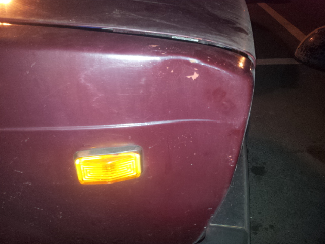

Люди еще хочу спросить, как выправляют вмятины на передних крыльях(фото позже),как подлезть туда с обратной стороны у меня там из моторного отсека никак. Может снимая локера бруски подставляют,народ обьясните пож-та, не за горами зима .

Вот фото
Хочу выправить, зашкурить, загрунтовать,шпаклевать и красить местно.
Посоветуйте материалы и как лучше выправлять

у себя выпрявлял рукой и бруском , подесть со стороны колеса элементарно.

выправлять можно молотком , бруском , рукой, рихтовочным набором, PDR технологией http://www.pdr.com.ua/works/?action=list&category=1 , смотря чем вам удобней .
по поводу материалов это вопрос сложный что вы имеете ввиду материал?
если разрихтуется плохо то для покраски вам понадобится шкурка, шпатлевка, бруски для шлифовки, , ситечка, растворитель, салфетки для обезжиривания, антисиликон для обезжиривания ,компрессор, краскопульт, респиратор, грунтовка , краска с подбора ( я сомневаюсь что подойдет номерная )

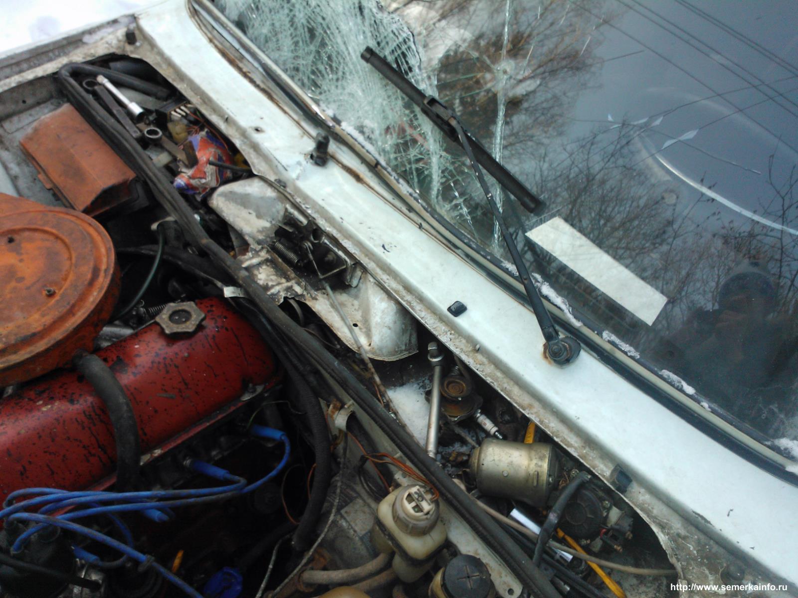

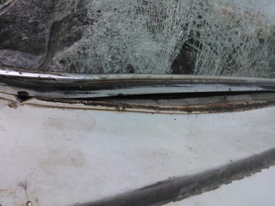

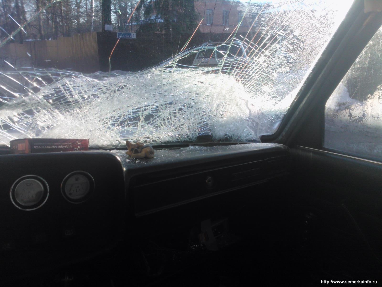

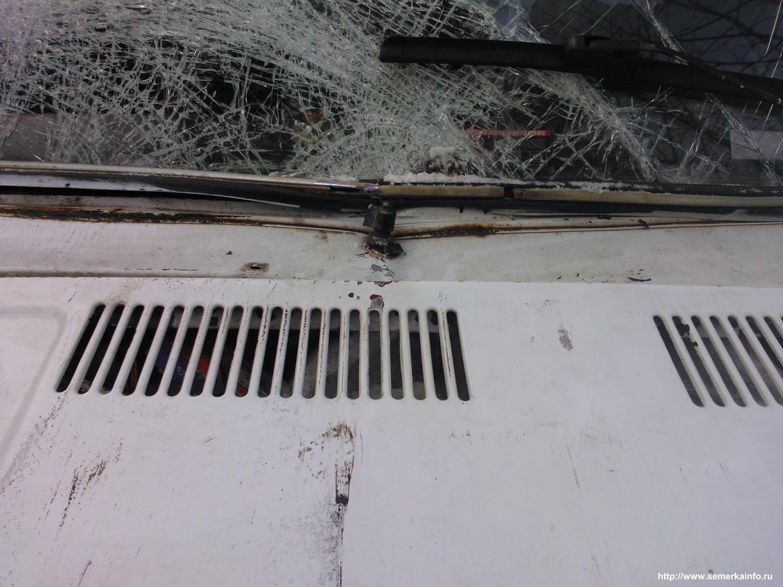

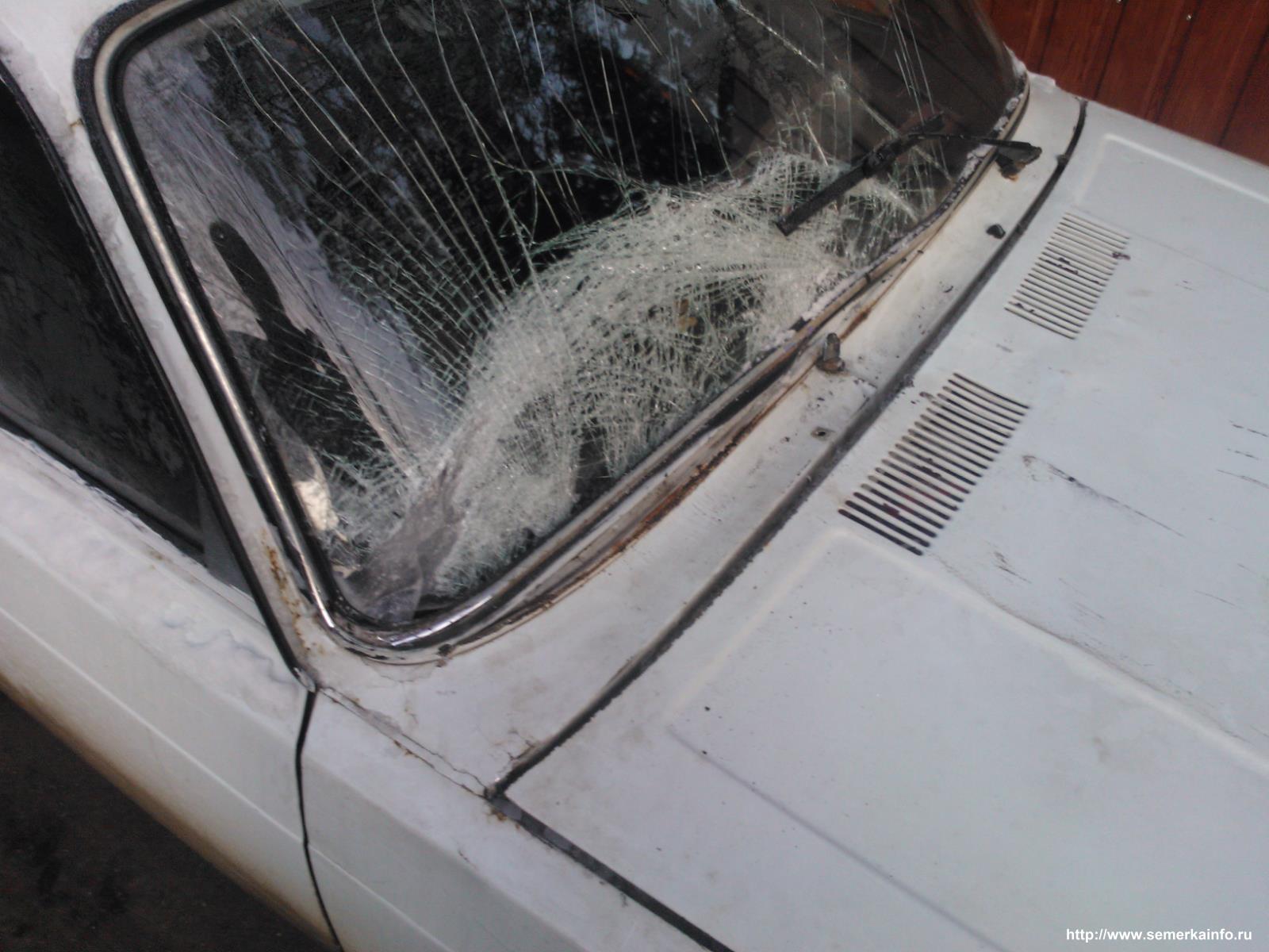

Миша писал(а):Вот и меня коснулась авария, да и глупо как то, на скорости 5 км/ч столкнуться с шлакбаумом :slap: под замену трапеция дворников, стекло, поводки, возможно замена замка капота, уплотнитель стекла. Жопа в общем. Как с компа выйду кину фотки в соответствующую темку.
черные полосы на капоте все доказывают, потом сфотаю вам шлагбаум :slap:

Я когда со шлагбаумом поцеловался, то у меня лишь на память полоса вдоль всей крыши осталась... Правда он был из профиля для гипсокартона, но всё же...
Сбил я его еще по лету т.к. мудак сторож не открывал въезд в скорую помощь, а ситуация была критическая, вот я и пошел на таран :whistlin:
Миша, как бы тебе не пришлось срезать и вваривать железку на которой дворники стоят... как она правильно называется я хз... стекло новое не встанет нормально, будет щель.

передняя правая стойка цела?
Re: Мелкие ДТП, вмятины , царапины, пара элементов, что дела
Непрочитанное сообщение Миша » Чт дек 20, 2012 18:48:37
DJTigra писал(а):Миша
цела, даже не Тронута. Вот и я боюсь что варить придется
Непрочитанное сообщение Миша » Чт дек 20, 2012 19:33:04
а если тянуть то как? :hmmm:
без кузовщины насчитал 2662
Трапеция стеклоочистителя ВАЗ 2101 Тольятти-ВИС - 310
Стекло лобовое 3-х слойное ВАЗ 2101-07 - 998
Поводок стеклоочистителя ВАЗ 2101-07 JANMOR - 170х2
Краска спрей KU-4008 202 Белая (520мл) - 125х3
Грунтовка спрей серая KERRY-925-1 (520мг) - 128х3
Шпатлевка BODY soft (1кг) - 200
Замок лобового стекла ВАЗ 2101-07 черный - 85
Замок капота ВАЗ 2101-07 - 45
Герметик силиконовый черный 85гр ABRO - 50
итого: 2.662
может с краской я конечно и переборщил, но все же :eptel:
