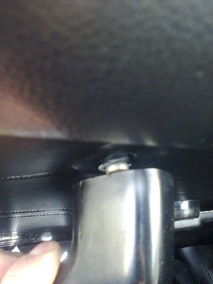

Подклинивают ручки дверей
Доброго времени суток всем форумчанам!
Часто находил на Вашем форуме ответы на интересующие вопросы, по поводу классики..Но случилось так, что ответ на мой вопрос в этот раз не оказалось и я решил зарегистрироваться, и задать вопрос в отдельной теме..
Заранее прошу прощения за неграмотность в названиях тех или иных запчастей, я как говориться "не волшебник, а только учусь..".

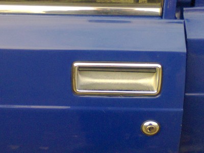

В общем мой вопрос состоит в том, что вечером помыл свою (люблю как свою, но машина на самом деле работодателя, а он страшно скупой, да и иногда интересно самому разобраться что да как, поэтому лезу и разбираю своими руками, а не еду на СТО), а на утро температура за бортом опустилась до -3, не знаю существенно это или нет, но стали подклинивать передние дверные ручки.То есть дверь открывается, и ручка замирает в открытом положении..Справа ее можно немного дернуть и она опускается, а слева нужно пальцами двух рук тянуть ручку вниз..
Подскажите что может быть и как с этим бороться, повлияла ли мойка накануне или это может быть по другим причинам, потому что днем потеплело, но ручки так и подклинивают..

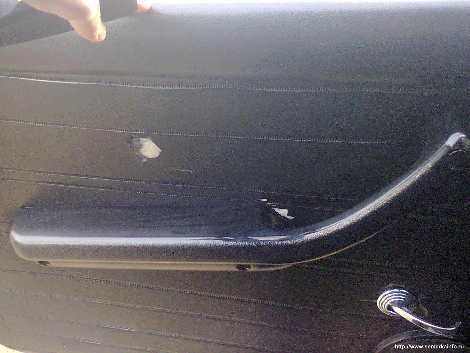

Еще один вопрос интересует, чтоб не создавать новую тему, он касается внутренней ручки двери с водительской стороны..Прилагая немалые усилия для закрытия двери сломал верхнее крепление ручки, то есть болт вкрученный в дверь а верхняя часть ручки болтается...Подскажите, нужно покупать новую ручку или можно как то восстановить целостность прежней?
Если нужно, фото ручек прикреплю ближе к вечеру..
Заранее благодарен.
С уважением, Иван.
ВАЗ-21043
Заранее благодарен.
С уважением, Иван.
ВАЗ-21043

puxtak
Машину бы отогреть не мешало,по возможности просушить внутренности дверей,прочистить-смазать замки.Обратить внимание,нет ли на наружних ручках продольных царапин в задней части (если есть,скорей всего ручка сломана).
Объединено
Фотку бы... Если сломалась ручка,то её проще заменить.puxtak писал(а):сломал верхнее крепление ручки, то есть болт вкрученный в дверь а верхняя часть ручки болтается...

Вот как то так..
По поводу отогрева авто - хорошая мысль, но днем было достаточно тепло, чтоб оттаяло то, что намерзло..

Внутренние?Так и сказать в магазине или на авторынке, что мне нужны ручки старого образца?четвёрковод писал(а):
Ручки купи старого образца, мягкие, они гораздо крепче, хотя и двери, замки отрегулировать не лишнее...
Замки и двери - было бы вообще шикарно, вот только водительская дверь немного провисает, нужно заехать к кузовщику...
- четвёрковод
- Модератор
- Сообщения: 14746
- Модель авто: при.лада
- Откуда: 57
- Благодарил (а): 215 раз
- Поблагодарили: 1439 раз
Re: Подклинивают ручки дверей
Да, внутренние и думаю точнее не скажешь, именно старого образца.puxtak писал(а):что мне нужны ручки старого образца?

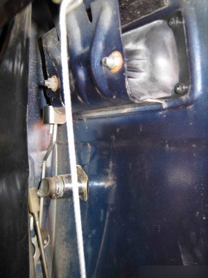

Так случилось, что однажды ручка на вод.двери стала плохо открывать ее-приходилось сильно вверх ее нажимать (ручку). Снял обивку двери, открутил внешнюю ручку и столкнулся с проблемой. Тяга идущая от ручки к замку не снималась-снизу ей мешал металл двери, а сверху я так и не разобрался как соединение осуществлено. В итоге немного подогнул саму тягу. А все таки-как нужно снимать ручку?
- mvk843
- Прописан на semerka.info
- Сообщения: 8449
- Зарегистрирован: Пн окт 03, 2011 15:50:11
- Модель авто: Renault Logan Silverline 2012 г.
- Откуда: Екатеринбург
- Благодарил (а): 180 раз
- Поблагодарили: 418 раз

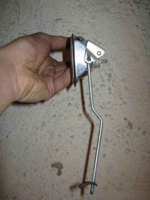

Насколько я помню, достаточно просто подогнуть тягу в месте "штатного" сгиба (скорее всего для этого саму тягу придется все таки отсоединить)ЖииЖ писал(а):Так случилось, что однажды ручка на вод.двери стала плохо открывать ее-приходилось сильно вверх ее нажимать (ручку). Снял обивку двери, открутил внешнюю ручку и столкнулся с проблемой. Тяга идущая от ручки к замку не снималась-снизу ей мешал металл двери, а сверху я так и не разобрался как соединение осуществлено. В итоге немного подогнул саму тягу. А все таки-как нужно снимать ручку?
Чтобы разобраться в конструкции, посмотри на схему замка в мурзилке.

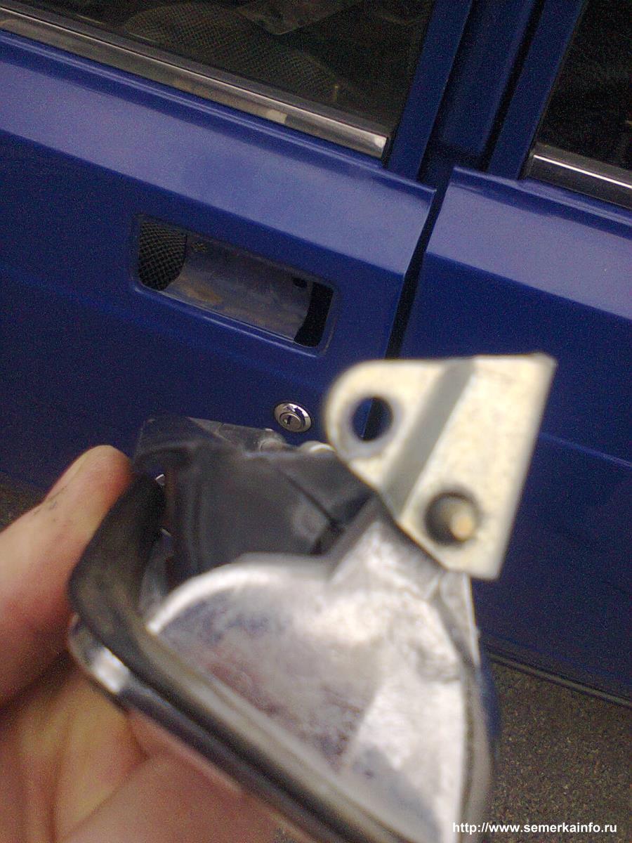

Спасибо тем, кто советовал "отогреть" авто или смазать ручки...
Причина оказалась более банальной..Лопнула силуминовая часть ручки, что и способствовало заеданию ручки..На фото видно.
Так как ручки заедает две и справа и слева, то я решил купить комплект евроручек для классики.. Говорят они более прочные, да и более надежные..
Кто что скажет по поводу евроручек?Производства России есть 2 варианта тм Рысь и тм Автотюн. Какие лучше, стоит ли вообще брать?

Сам столкнулся со снятием ручки совсем недавно...тяжку снизу нужно вывести из зацепления с замком, и если она изгибом упирается в корпус двери, то попробуй немного ее вывернуть (тяжку) в сторону более свободного угла и тогда вытаскивай, только предварительно не забудь резинку снять, которая стопорит тяжку.А потом ручку вместе с тяжкой вытаскиваешь наружу, она нормально выходит..ЖииЖ писал(а):Так случилось, что однажды ручка на вод.двери стала плохо открывать ее-приходилось сильно вверх ее нажимать (ручку). Снял обивку двери, открутил внешнюю ручку и столкнулся с проблемой. Тяга идущая от ручки к замку не снималась-снизу ей мешал металл двери, а сверху я так и не разобрался как соединение осуществлено. В итоге немного подогнул саму тягу. А все таки-как нужно снимать ручку?
