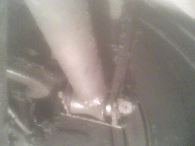

доброго вечера форумчане. сегодня днём попал в небольшое ДТП-стоя на светофоре дедушка тоже на семёрине боднул меня в задний бампер. на месте ДТП ничего криминального не обнаружили, разъехались мирно (от страховой всё равно ничего не обрыбилось бы). приехав в гараж я произвёл тщательный осмотр задка и меня смутили два нюанса- угол наклона ушей задней поперечной тяги у правого колеса и отколупливание краски под регистрационным номером. ребят, подскажите, какой должен быть наклон ушей у задней поперечины, а то прямо червяк гложет.

от незначительного удара в бампер , с солдатом ничего не будет .

serg214121032107 писал(а):угол наклона ушей задней поперечной тяги у правого колеса
У меня точ так же с завода. Давно обратил внимание. Тяга Панара получается выкрученой слегка.
