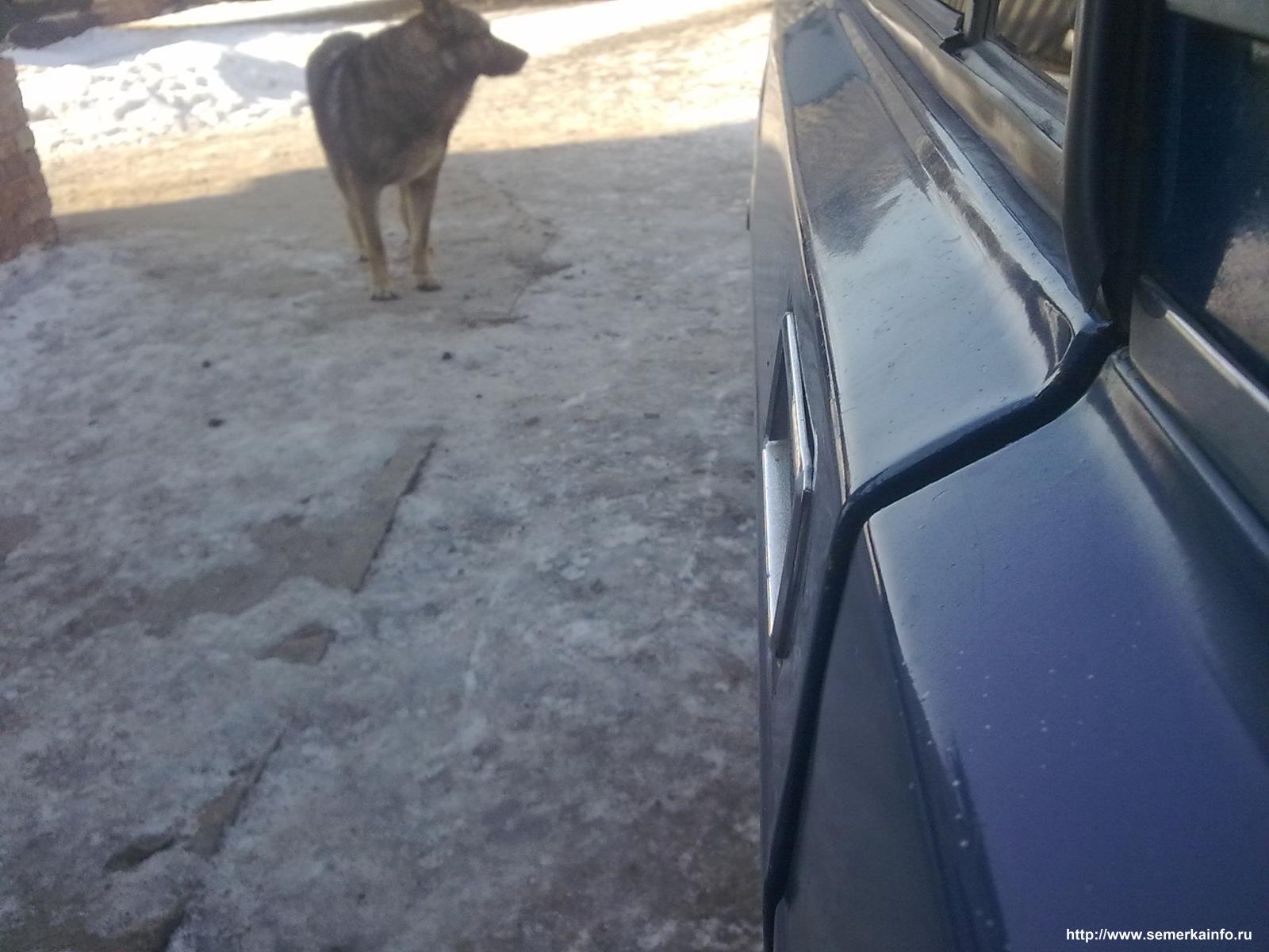

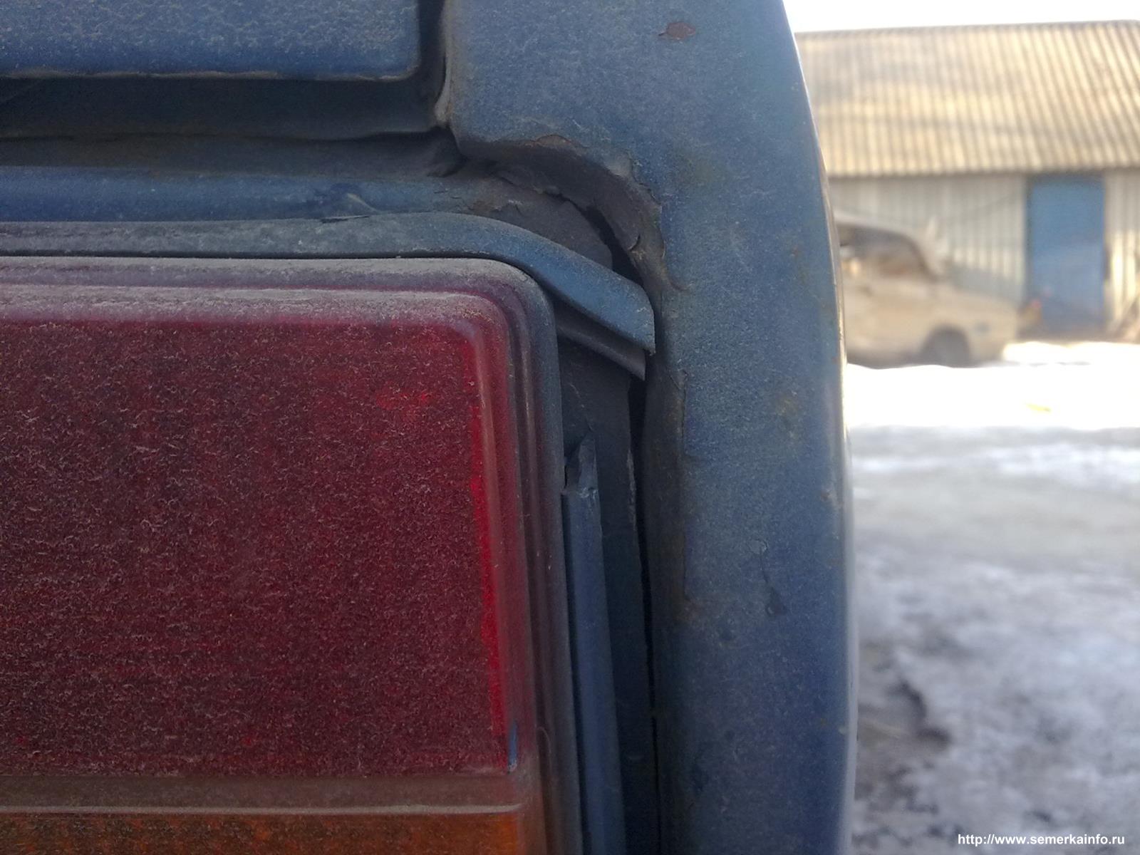

Непрочитанное сообщение Vladas » Пт мар 09, 2012 13:40:49
Вот решил заняться кузовом! Что подскажите по этому поводу!!!???
Фото 1: дверь закрывается на один щелчок, не знаю уже как регулировать замок утопил внутрь полностью, что еще можно делать
Фото 2: возможно ли это выравнять или филенка под замену
Фото 3: от двери оторвался навес, дверь закрывается плохо, верхний навес в аналогичном состоянии, возможно варить или менять дверь (не желательно)
Фото 4: трещина между задней панелью и правым крылом. Задняя часть крыла восстановлена (выбивание вмятнины, шпаклевка, краска), левое крыло аналогично только без трещины!
Передняя дверь сильно блотается (штирь в навесе ходит). Хочу это все убрать, т.к планируется полная покраска кузова!!!
