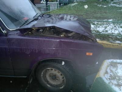

Aleksandr писал(а):на втором фото похоже что вывалило стакан
мне кажется, что это все-таки капот домиком встал

zalex писал(а):мне кажется, что это все-таки капот домиком встал
мне тож, но чота ТС кудато слился и не торопится норм фотки предоставить :eptel:
Так и есть))
Aleksandr писал(а):А как ты откатал на 4 сто без охлаждающей жидкости?
На своих двоих)
Вчера снял решетку радиатора, посмотрел- радиатор вроде целый, даже можно сказать ничуть не задетый. Капот открыть так и не получилось, правильно сказали- сложился домиком.

а фотки левой стороны, есть? капот можешь смело вырезать болгаркой вокруг фиксатора , который вставляется в замок ( там походу и усилитель куда прикручивается замок потянуло вверх) или по передку как сам пожелаешь , можешь прям по домику.
радиатор может быть целым только в наружи как бы внутри в него не влез шкив помпы .

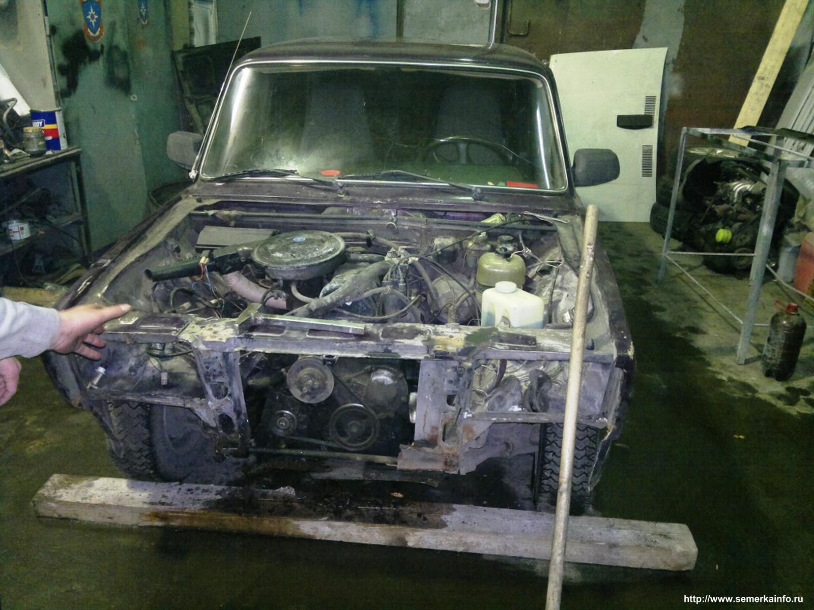

Собственно процесс ремонта

По теме:
телевизор, что бы вытянуть резали и будут ли его менять ?
и как радиатор целый или все таки пробило?

Aleksandr писал(а):По теме:
телевизор что бы вытянуть резали и будут ли его менять ?
Чтобы вытянуть вроде не резали, менять должны были вроде как.
Радиатор пробило, аккумулятор тоже. :weep:
Aleksandr
Сообщения: 395
Модель авто: Ваз 2107,93 г.в.
Откуда: Харьков
Поблагодарили: 39 раз
Re: Крупные ДТП, оцениваем,решаем восстанавливать или нет, з
Непрочитанное сообщение Aleksandr » Пн ноя 21, 2011 18:23:36
верхняя накладка телевизора вроде как разрезана я на фото отметил и нижний усилитель срезан или вырубан.
при замене телевизора , проблема в одном он должен лечь на края брызговиков и под крылья и если крылья не меняются загнать его наместо проблематично .
