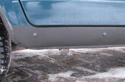

alex писал(а):Она на скотч клеится потом.
Не ставь её обратно ваще.

Zayec писал(а):Антигравий порогов
Чуть оффтопа: прям имя и фамилия :) Антигравий Битумович Порогов :xa:
