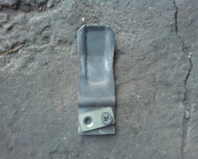

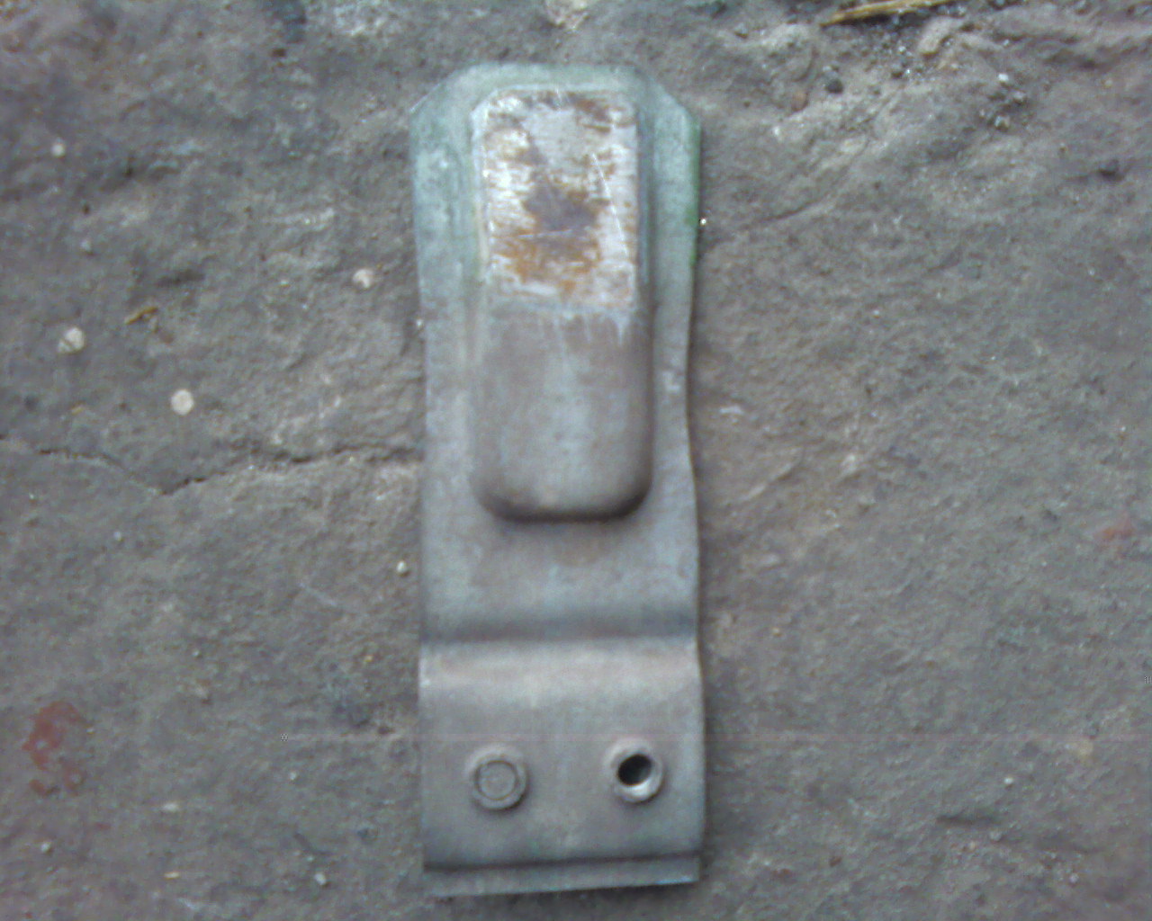

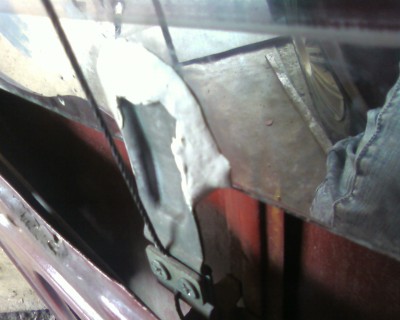

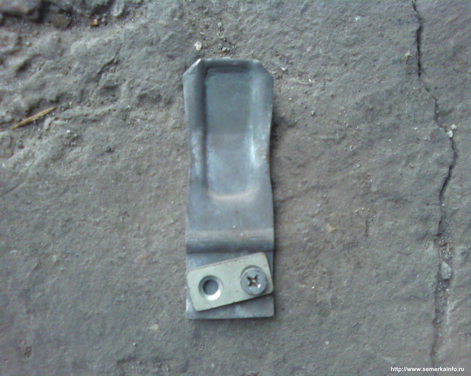

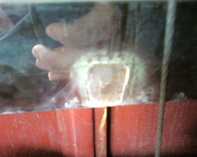

Общем морочился я с этой холодной сваркой,
поначалу обрадывался, мол держит и стекло паднимает и опускает.
Но после поездки на 200км. вся эта "ляпанина" отвалилось,
Вот фото ... мож кому пригодится
ВОПРОС ... как работать с сырой резиной, одни говорят в бензине вымачивать другие
в керосине ???? и еще кронштейны скока стоят))) ???
Собственно сама Эта "сварка"
Кронштейн
Опять кронштейн, видно место где он был как бы "приклеен" к стелу
Стекло (еще не обработанное) видны следы от "приклейки"
Всё обработано и нанесина х. сварка
