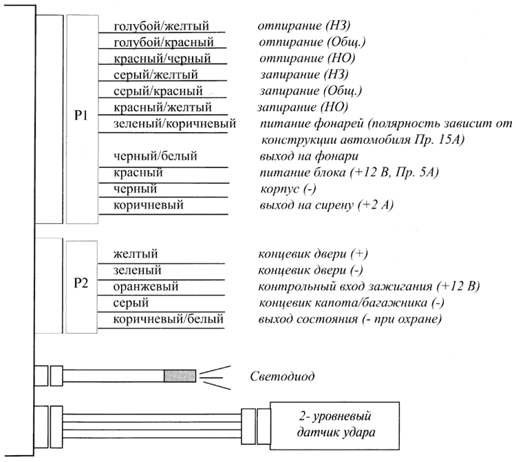

нашёл
это леопард
это шериф апс 2500

ВинтореZ, да не поможет тебе "схема подключения"... Там же не указывают, где какой провод, а просто жгут на датчик и все...
Нужна схема сиги... Ее сложнее найти гораздо... И схема датчика...
Что бы я сделал для начала...
1. взять омметр и вычислить на разъеме сиги под датчик "землю". Надеюсь, будет звониться с массой один из проводов...
2. На включенной сиге вольтметром померять напругу на ВСЕХ 4 концах этого разъема.
3. Разобрать корпус датчика и посмотреть, куда что идет.
Randall писал(а):а маркировка датчика есть? Погуглить бы на нее...
С этим как?
