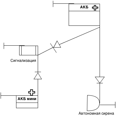

Непрочитанное сообщение bilbo » Вт ноя 05, 2013 4:42:50
Хочу подключить дополнительный аккумулятор. Есть автономная сирена.
Нужна схема как сделать правильно.
Вот набросал маленько, незнаю правильно или нет? Сирена должна срабатывать при обрыве провода от основного АКБ, т.е. на неё не должен идти ток от мелкого АКБ. Исправьте или подскажите если неверно.
Re: Все вопросы по подключению ЛЮБЫХ сигнализаций
Непрочитанное сообщение bilbo » Вт ноя 05, 2013 9:06:26
Так правильнее?
Непрочитанное сообщение bilbo » Вт ноя 05, 2013 18:47:07
Сирена заработала только так... :clap2:
