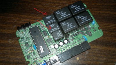

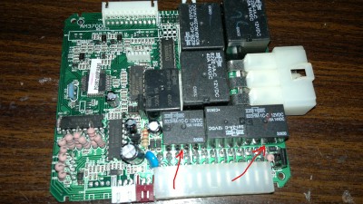

serge-singer писал(а):. я ремонтов сиг 5 лет
Я 15. Для примера, что в моей корзине нашлось, стрелками показаны реле ЦЗ.
Пантероаллигатор.
Томагавк.
Старый Шерхан.
Шерхан помоложе.
Штатный блок Шнивы. Замечу, в ней он управляет пятью приводами.
Как видно, в основном все производители используют даже не 20-ти, а 15-ти амперные реле.
