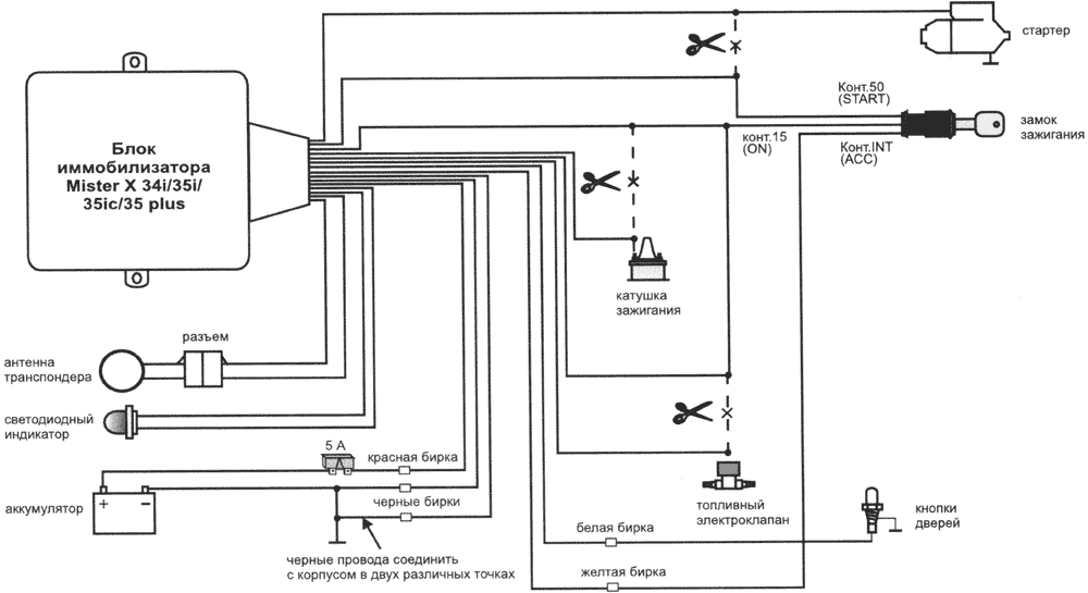

Привет всем! После кражи акб и попытки угона решил поменять сигналку , поставить центр замок на 4 двери, иммобилайзер.
Центральный замок уже установил , подключал , регулировал-все работает. вчера установил иммобилайзер (Mister X 35i) с блокировкой стартера и катушки. теперь буду поставить сигналку Centurion xanadu с обратной связью. У меня вопрос можно ли подключить реле стартера иммобилайзера одновременно с сигнализацией? или как?

topilsky, сигналкой что будеш блокировать?

Иван64 писал(а):topilsky, сигналкой что будеш блокировать?
иммобилайзер отключил. буду ставить сигналку. 2 блокировки на одной цепи нежелательно. установщик посоветовал мне.
буду блокировать катушку, стартер. а иммобилайзер буду блокировать стоп сигнал, фару, пусть гаи не пропустит за невключение ближних фар.
Re: Вопросы по установке сигнализации
Непрочитанное сообщение bilbo » Ср апр 13, 2016 0:12:15
:rlc:
Попробуй иммо в виде стандартного реле.
На цепь стартера что то ставить нет смысла.

bilbo писал(а)::rlc:
Мож подробнее?

Непрочитанное сообщение Иван64 » Ср апр 13, 2016 5:49:55
Имобилайзером можешь заблокировать коммутатор через кнопку стопов педали тормоза
