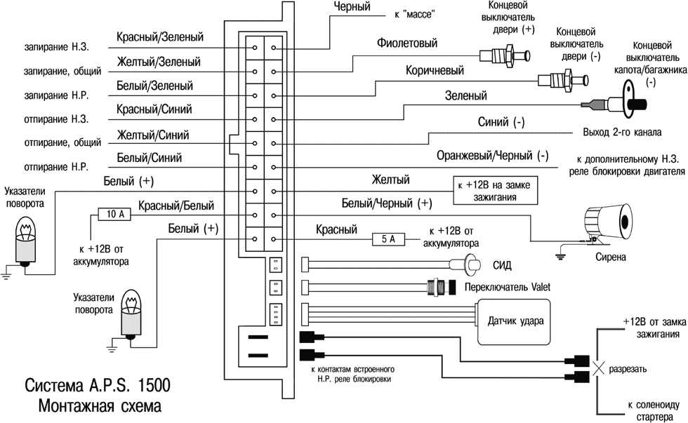

Приветствую.
Завалялась у меня сигналка APS 1500. Решил в гараж поставить для того, что бы дверным замком закрывать дверь в гараже (что бы не обходить гараж через огород, а выехал, ворота закрыл, жмакнул на брелок и шпингалет внутри гаража задвинулся). В итоге, сейчас раскинул провода, подсоединил лампочки, дал напряжение, щелкаю брелком - ставится и снимается нормально (судя по лампочкам), но вот как найти куда замок подключить - не пойму. Нашел инструкцию с распиновкой шлейфа, но не разберусь никак.
схема
в инструкции еще написано:
УСТАНОВКА ДОПОЛНИТЕЛЬНЫХ ЭЛЕКТРОПРИВОДОВ
Если автомобиль не оборудован центральным замком или электроприводами замков дверей, Вы можете установить дополнительные электроприводы и подсоединить их к системе следующим образом:
Подсоедините КОРИЧНЕВЫЙ/СИНИЙ и ЗЕЛЕНЫЙ/СИНИЙ провода к "земле".
Подсоедините ЖЕЛТЫЙ и КРАСНЫЙ/СИНИЙ провода к +12 постоянного тока через предохранитель.
Подсоедините ЧЕРНЫЙ/ЖЕЛТЫЙ провод к СИНЕМУ проводу отпирания электропривода.
Подсоедините ЗЕЛЕНЫЙ/ЖЕЛТЫЙ провод к ЗЕЛЕНОМУ проводу запирания электропривода.
но некоторых цветов нет в схеме и соответственно, может это не по этой схеме и писано.
Подскажите, как подключить замок.

pix_l
Лови. Жёл/зел и жёл/син - линия замков. Кр/зел и кр/син - масса. Бел/зел и бел/син плюс. :yes:

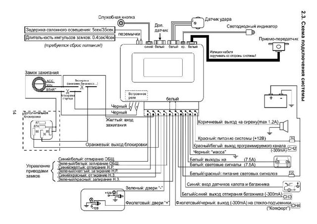

Сигналка досталась уже установленная с машиной TZ Томагавк 7010, на ней не были подключены концевик багажника, да и много проводов просто обрезаны и закручены. на Брелке постоянно горит значок "P", разобрал посмотрел он подключен на массу авто (не понимаю зачем, и обрывки этого же провода подключены к коричневому проводу были (видимо бывший авто владелец сам ставил сигналку, и не знал куда подключать сначала в одно место потом в другое)).
Ладно это отступление, вывел на багажник и потом остальным займусь.
А сейчас при постановке на охрану пищит 4 раза (будто не закрыто что — то). Читал в инете такое из-за того что ручник не поднят. Кинул на минус концевика ручника напрямую оранжево-фиолетовый провод, никакой реакции, вот думаю куда его подключать? Пожалуйста помогите.

ilgiz_ufa писал(а):Ладно это отступление, вывел на багажник и потом остальным займусь.
хоть одна масса есть, то
ilgiz_ufa писал(а):при постановке на охрану пищит 4 раза

Масса все есть, сегодня разберу активаторы отключу и попробую по новой подключить. С Основго разъема выходит два желтых провода, оба подключать или вообще их оставить. По схеме только один желтый?

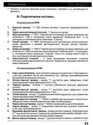

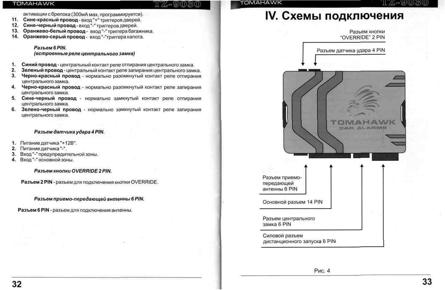

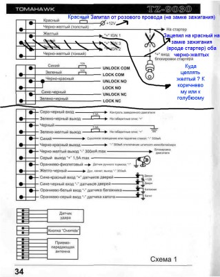

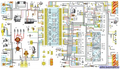

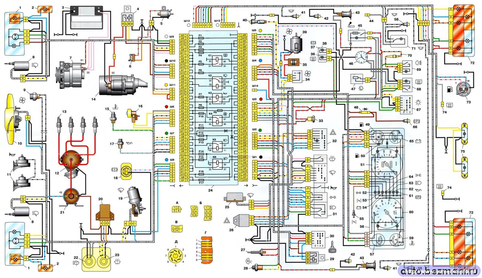

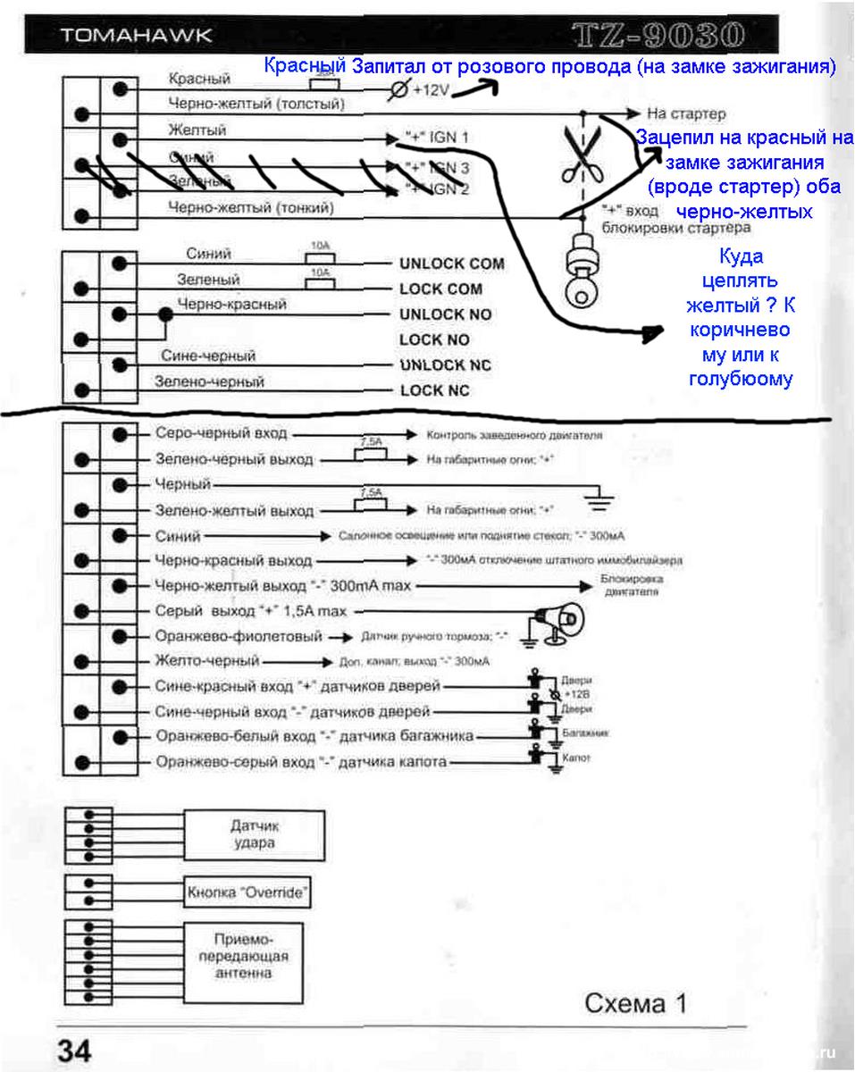

Здравствуйте, вот решил поставить сигналку с автозапуском. Но то ли я долбанутый то ли сани не едут )
Всеобщем сигнализация Tomahawk TZ-9030, Машина ваз 2107 инжектор.
Вот скрины инструкций и схема электрооборудования.
Прошу если я где то ошибся поправить и ткнуть носом куда и зачем
Подскажите что куда цеплять и правильно ли я прицепил:
6 PIN (силовой)
1) красный + 12в ---- прицепил к розовому проводу (30 контакт замка) замка зажигания
2) Черно-желтый провод(толстый) + выход на стартер --- я так понял на красный(50 контакт замка) вместе с Черно-желтым (тонким)
3) Желтый + IGN ---- куда его цеплять ? я предполагаю, что либо к коричневому (30/1 контакт замка), или к голубым (15 контакт замка)
4 и 5 не нужны
6) Черно-желтый (тонкий) ------- также как и Черно-желтый провод(толстый) на красный (50 контакт замка)
14 PIN (основной)
1)Серо-черный провод - контроль заведенного двигателя ---- допустим к тахометру открываем приборку вижу 3 провда к тахометру - плюс, минус, и еще один )) куда цеплять ? Я думаю, что цепляться до панели приборов но даже примерно не знаю куда(
2)Тут все ясно к кнопке габаритов...
3)Тут все ясно к массе...
4)Тут все ясно к кнопке габаритов...
5)Пока подсветку ставить не буду, пока совсем не до неё ( не подключаю )
6)Куда этот провод цеплять ? Ведь у семерочки нет штатной охранной системы )) ( Предположительно не подключать)
7)Куда этот провод цеплять ?????
8)Это к сирене с этим все ясно
9)Тут прям вообще задумался. Мне тянуть провод до кнопки под ручником ? Я не лез туда но думаю она такого же смысла как и концевик дверей ? ( Можно ли не прицеплять данный провод ?
10)Не цеплять
11) вход плюса(+) тригерров дверей ( На концевиках нет плюса ) думаю его не куда не нужно
12) соединить со всеми концевиками дверей ?
13) к концевику багажника
14) к концевику капота
Обозначения1
обозначения2
Сама схема

Непрочитанное сообщение BORODA » Пт авг 16, 2013 16:03:24
FarsH
Блин, с такими познаниями в электрике ставить сигу с автозапуском.. Ну ладно, я напишу, что надо подключить, не вдаваясь.
Силовой пин сиги.
Красный - питание сиги - роз. или кор. замка.
Жёлт. сиги - 1IGN - син. или гол. замка.
Чёрн-ж толст. - стартер - красный замка
Основной пин.
серо-ч. сиги - контроль - тах на щитке, как ты пишешь, три вывода таха, плюс, минус, и сигнал, помечен цифрой 1. Вот к нему и подцепись.
Оранж.-фиол - ручник, на щитке либо кор., либо кор-син. Проверь.
Син-ч. сиги, двери. Бело-ч. провод в машине, его можно найти за левой решёткой динамика либо протянуться к водительскому.
зел-ч. и зел-ж. провода сиги - повороты, прямо за щитком бОльший пин из рулевой колонки, по его краям сдвоенные син. и син-ч. провода.
Всё остальное не нужно.

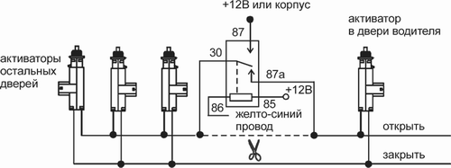

Хочу сделать двухшаговое открытие дверей. Не пойму как. Какие активаторы нужны?
В книжке так нарисовано, т.е. двухпроводной привод в водительской двери...
А если 5ти проводной, то как подключить...
Ещё логика работы мне непонятна, в книжке написано что закрыватся будет по стандартному каналу, а открываться по дополнительному...
Белиберда... :hez:
Cvolo4yzhka
Сообщения: 546
Откуда: Альметьевск, РТ
Благодарил (а): 14 раз
Поблагодарили: 11 раз
Re: Все вопросы по подключению ЛЮБЫХ сигнализаций
Непрочитанное сообщение Cvolo4yzhka » Пн окт 21, 2013 10:01:53
bilbo писал(а):А если 5ти проводной, то как подключить...
просто подключаешь 2 провода - сини и зеленыйм вроде, остальные оставляешь в воздухе висеть
а логика, да, не совсем понятна.
чего написано про желто-синий провод, какие функции?
Непрочитанное сообщение bilbo » Пт окт 25, 2013 21:16:29
Желт.син. допканал. В принципе почти все понял.

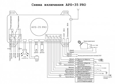

Нужна помощь по сигналке Sherif 35-PRO
Непрочитанное сообщение bond2013 » Сб окт 26, 2013 5:41:17
Купил сигу Sherif 35-PRO,до этого стоял Alligator,вчера с другом пытались поставить но не всё прошло удачно,на концевики ни как не выведем, и на цз.Провода брали с Alligator L300! По схеме не всё догоняем! Пожалуйста помогите,скажите чё куда подсоединяется!Сига нужна только для пищалки,габариты маргали,и для цз на 2 передние двери
Перенесено. Буйный
Непрочитанное сообщение bilbo » Сб окт 26, 2013 6:20:56
Чуть выше написано что и главное куда именно подключать.

Я ж написал,по схеме не догоняем! Не все такие умные как ты!
Непрочитанное сообщение bilbo » Сб окт 26, 2013 7:02:51
bond2013
BORODA писал(а): Силовой пин сиги.
Основной пин.
:hmmm: И не догоняете?
У Вас Коричневый концевики, белый габариты. :eek:
