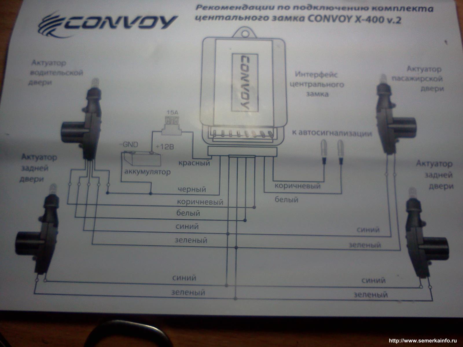

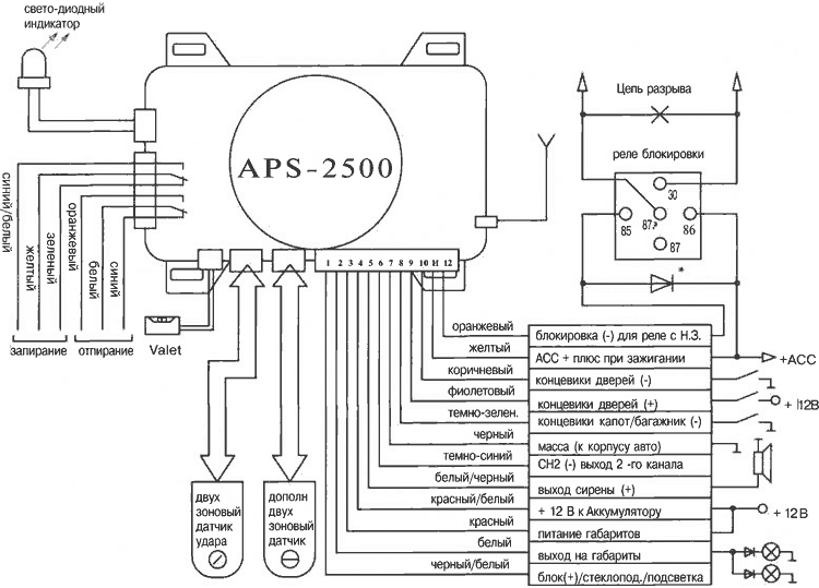

Re: Секрет замка
Непрочитанное сообщение godlike » Сб авг 11, 2012 19:28:35
Приобрел:
Комплект центрального замка CONVOY X400 v.2
Сигнализацию: Sheriff APS-2500
В центральном замке один 5-проводной актуатор, 3 2-хпроводных.
В инструкции к сигнализации указано:
Код: Выделить всё
Пятипроводная цепь отпирания/запирания дверей с изменением полярности
При установке системы на таких автомобилях необходимо перерезать штатные провода управления электроприводами замков дверей автомобиля. Эти провода проложены от основного переключателя запирания/отпирания к дополнительным переключателям запирания/отпирания, а от них - к электроприводам дверных замков.
Перережьте штатный провод запирания и подключите желтый провод системы к тому концу перерезанного штатного провода, который идет к дополнительным переключателям (электроприводам замков дверей). Подключите зеленый провод к тому концу перерезанного штатного провода, который идет к основному переключателю.
Перережьте штатный провод отпирания и подключите белый провод системы к тому концу перерезанного штатного провода, который идет к дополнительным переключателям (электроприводам замков дверей). Подключите синий провод к тому концу перерезанного штатного провода, который идет к основному переключателю.
Оранжевый провод и синий провод с белой полосой должны быть подключены к источнику питания +12 В, защищенному предохранителем.
Схема ЦЗ и сиги во вложении.
Ссылка на полную инструкцию сиги:
http://www.autoelectric.ru/autoalarm/sh ... s-2500.htm
Если Вас не затруднит - подскажите, пожалуйста, какие провода на схеме ЦЗ перерезать и как его подключать к сигнализации.
Спасибо!

Re: Все вопросы по подключению ЛЮБЫХ сигнализаций
Непрочитанное сообщение BORODA » Вс авг 12, 2012 15:33:50
godlike
Не парься, к "пятёре" тот текст не имеет отношения. Подключай так. Замки подключи по схеме как на первой фотке. В сиге провода с разъёма ЦЗ - синий и зелёный не используем, син/бел и оранжевый на массу, жёлтый и белый подключи к коричневому и белому проводам центрального замка, на фотке они в разъёме справа. Полярность определишь сам, всмысле открыть-закрыть. Удачи! :yes:
Непрочитанное сообщение godlike » Вт авг 14, 2012 12:32:52
Спасибо большое!
И еще, если не затруднит, на примере этой схемы:
http://avto-elektro-shemy.ru/2011/03/el ... -cvetnaya/
Поскажите, пожалуйста, как правильно подключать реле блокировки системы зажигания?
Что где перерезать, и что к каким кабелям подключить.
Заранее огромное спасибо!
Непрочитанное сообщение Randall » Вт авг 14, 2012 19:55:12
godlike
Реле зажигания на твоей схеме есть номер 23.
Самый простой и мудрый вариант - оторви контакт 85 от земли и подключи к нему выход сигнализации, настроеный под функцию блокировки зажигания.
Непрочитанное сообщение godlike » Вт авг 14, 2012 20:31:56
То есть просто соединяю оранжевый провод сигналки с 85-м контактом 23-го реле?
А где на схеме провод ACC? Контакт 86 данного реле?
BORODA
Сообщения: 2851
Откуда: Сыктывкар
Благодарил (а): 103 раза
Поблагодарили: 371 раз
Непрочитанное сообщение BORODA » Ср авг 15, 2012 15:45:33
godlike писал(а):То есть просто соединяю оранжевый провод сигналки с 85-м контактом 23-го реле?
Верно, только не оранжевый, а чёрно-белый, выход 3-го канала.
godlike писал(а):А где на схеме провод ACC? Контакт 86 данного реле?
Да.
Непрочитанное сообщение godlike » Ср авг 15, 2012 20:51:20
BORODA писал(а)::
Тогда немного не понял.
Согласно схеме сигналки -оранжевый - функция блокировки зажигания.
Черно-белый - выход сирены.
Третьего канала нет вобще.
Может имелась ввиду другая модель сигнализации?
BORODA
Сообщения: 2851
Откуда: Сыктывкар
Непрочитанное сообщение BORODA » Чт авг 16, 2012 7:29:40
godlike писал(а):Черно-белый - выход сирены.
БЕЛО-ЧЁРНЫЙ выход сирены.
godlike писал(а):Третьего канала нет вобще.
Контакт номер 1 в главном разъёме.
Непрочитанное сообщение godlike » Чт авг 16, 2012 8:26:31
Ясно, спасибо!
P.S. В инструкции написано:
Код: Выделить всё
ДИСТАНЦИОННОЕ УПРАВЛЕНИЕ ДОПОЛНИТЕЛЬНЫМИ УСТРОЙСТВАМИ (канал 3)
Дополнительный программируемый канал 3 (линия дополнительной блокировки "ARM" - провод черный с белой полосой) позволяет управлять дополнительными устройствами, подключаемыми к системе. Данный канал программируется как
Дополнительный выход блокировки (комплиментарный по отношению к основному выходу блокировки).
Импульсный выход отрицательной полярности на 30 сек при постановке системы на охрану (вариант использования - как выход управления стеклоподъемниками).
Импульсный выход отрицательной полярности на 20 сек при снятии системы с охраны (вариант использования - выход управления вежливой подсветкой). Включение зажигания отменит действие импульса в любое время.
Независимый канал управления внешним устройством типа Пейджер.
Мне программировать как:
Код: Выделить всё
Непрочитанное сообщение BORODA » Чт авг 16, 2012 15:32:19
godlike
По мурзилке, вообще, он уже запрограммирован как надо, так что просто подключи его и всё должно заработать, ну а если нет, в программировании первая позиция, дополнительный выход блокировки НР реле. :yes:

5) Установить дополнительный аккумулятор (есть Ni-Cd 1200 mAh) и нарисовать схему для срабатывания системы при отключении основного аккумулятора
Заранее спасибо, если прокомментируете?
И парочка вопросов:):
1) Что можно сделать с идущим в комплекте реле?
2) Что можно сделать со вторым каналом?
Его функции:
Выход (-) по мере удержания
Или Импульсный выход (-) 1 сек
Или Триггерный выход (-) (при включенном зажигании)
Спасибо!
