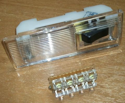

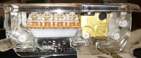

Салонное освещение. Пока я не установил в салон нормальный светильник спереди и нормальный в середину салона (проверил, отверстия под винты/болты под обшивкой в центре потолка салона есть), заменяю 2 лампы накаливания в средних стойках на светодиодные сборки.
Использую светодиоды "пиранья" белого свечения. Поскольку ступил и купил светодиоды бокового свечения (они очень хороши при использовании вместе с линзой), то пришлось устанавливать их под углом. В стандартный боковой светильник умещается только 8 таких светодиодов. Ну да ладно, большой яркости от этих светильников я и не ожидал - всё равно освещать мои уши - на так уж и надо ;) Потребление -смехотворное - менее 2Вт оба светильника.
Просчитав схему и установив светодиоды по 4 в последовательном соединении, решил что токоограничительные резисторы не нужны, ибо падение напряжения на светодиоде 3,5 В, что получается- 14в. Да, немного не хватает для полной яркости, зато запас есть. Месяц прошел, всё работает как часы. Использовалась монтажная плата.
И главное! Не забываем про полярность, белый провод в светильнике - "+", остальные два провода "-".
У этой схемы есть плюс-из донора ничего не вынимается и не отламывается, просто 1 контакт подгибается, что позволяет, при особом желании, вернуть стандартную лампу накаливания на место.
Фото - пожалуйста:
Фото.
светодиод "пиранья"
вот угол его свечения
готовая сборка
обратная сторона
донор и новенький
новичок установлен
результат трудов. На фото яркость немного завышена. В реале можно видеть, сколько светодиодов внутри

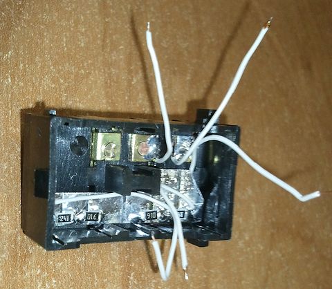

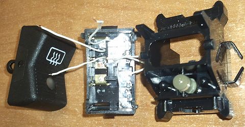

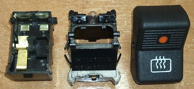

Самое простое -перевести на светодиоды всякие кнопки с подсветкой.
Например, указатель включения обогрева заднего стекла.
Используем простой сдвоенный зелёно-красный индикаторный светодиод. Почему индикаторный,а не супер-яркий? А зачем нам очень яркая кнопка? Она будет мешать зрению.
Используется плата из одностороннего текстолита. Разбираем выключатель. Проталкиваем острым предметом (осторожно) светофильтр с кнопки и выкидываем. Вместо него используем капельку термо-клея. Как это сделать? Очень просто. На лицевую сторону кнопки на отверстие светофильтра приклеиваем очень ровно полоску прозрачного скотча. Переворачиваем кнопку внутренностями вверх и капаем горячим термо-клеем точно в отверстие светофильтра. Используем прозрачный термо-клей. Дожидаемся, пока клей остынет и матовой светофильтр готов.
Для ограничения тока используем резисторы (я использовал smd и несколько ибо нужного номинала не было). В моём варианте потребовалось 2 сопротивления по 331 Ом. Припаиваем проводочки к контактам и аккуратно закрываем всё. Светодиод закрепляем (на всякий случай) капелькой термо-клея.
Потребление: 0,3Вт, вместо 1Вт и учтите, что тут этот светодиод -вечный (быстрее машину поменять или сгниёт) ;)
В итоге получили кнопку с двойной индикацией - при включении габаритов светится зелёным. При включении обогрева - оранжевым. Если непонятно с подключением к контактам- пишите. Можно посмотреть принципиальную схему ваз-2107...

разобрали
припаяли проводочки
вот как-то так выглядит до окончательной сборки

soneks писал(а):Самое простое -перевести на светодиоды всякие кнопки с подсветкой
делал себе подобное, только спиливал головку светодиода и вклеивал прямо в клавишу
soneks
Сообщения: 377
Зарегистрирован: Вс июл 17, 2011 21:31:17
Модель авто: ваз-21074
Благодарил (а): 10 раз
Поблагодарили: 8 раз
Re: Светодиоды в оптику ВАЗ-2107
Непрочитанное сообщение soneks » Пн авг 08, 2011 9:38:46
При моём методе провода от светодиода не работают на изгиб и, следовательно, нет износа.

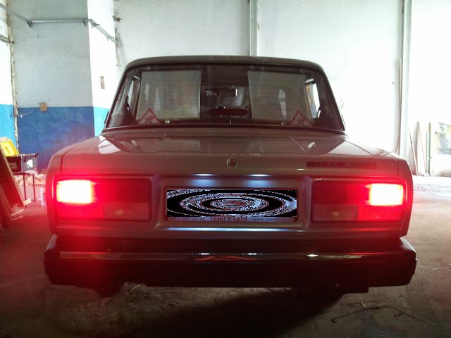

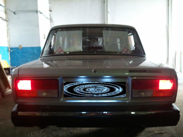

Подсветка номерного знака.
Тут все очень просто. У меня завалялись 6 шт. светодиодов белого свечения из старой партии. Собрал по 1 линейке из 3 светодиодов в каждом блоке подсветки + токоограничительный резистор.
Как видно на фото 1 поста, номерной знак прекрасно виден. потребление - менее 1Вт (против 8 вт стандартных ламп).
В качестве печатной платы использовался кусок монтажной платы. Все собирается в стандартном корпусе (лампа выкидывается), но ОБЯЗАТЕЛЬНО герметизировать внутренний блок (все равно разбирать в будущем блок не потребуется).
стандартный светильник подсветки номерного знака, из которого выбрасывается лампа накаливания
senatora
Непрочитанное сообщение senatora » Пн авг 08, 2011 13:51:06
soneks писал(а):номерной знак прекрасно виден.
Только свет какой-то синеватый.
soneks
Сообщения: 377
Непрочитанное сообщение soneks » Пн авг 08, 2011 14:41:36
Это фотоаппарат (точнее сотовый) настроил цветопередачу так. В реальности просто белый (холодно белый 4300К).

Номинал сопротивления зависит от очень многих факторов: от типа светодиода, от питающего напряжения (я ориентируюсь, например, на 13,5 в) и от того, стоит ли в цепи дополнительный диод или нет.
Кроме того, я собирал большинство своих сборок очень давно и какой там стоит номинал сопротивления, извиняюсь, уже не помню. Но для расчёта (приблизительного) есть калькуляторы расчётов в интернет, например: http://www.casemods.ru/services/raschet_rezistora.html
Собираю доп. стоп-сигнал на светодиодах CREE CP42B-RKS , описание тут http://www.e-neon.ru/user_img/catalog_d ... 133%29.pdf Тут я использовал 30 светодиодов в группах по 3 + токо-ограничительный SMD резистор 240 Ом. Фото попозже.
Вот так выглядят эти smd-сопротивления (в блистере)
И схема - простейшая, состоит вот из таких веток (для ПТФ, габаритов, стоп-сигналов - 8 веток по 3 светодиода.:
Для более точного подбора используют переменное сопротивление на 1 кОм. "-" подключают "-" ветки светодиодов (я про 3 шт. говорю), а "+" последовательно через этот резистор и амперметр, второй щуп амперметра на "+" светодиодной ветки. Все светодиоды имеют полярность, поэтому обратите на это внимание. Сопротивление перед подключением выкрутить на максимальные 1 кОм, иначе светодиоды могут сгореть при подаче напряжения на цепь. Или же последовательно до переменного резистора поставить резистор на 100 Ом, чтобы такого не случилось и при расчете сопротивления не забыть прибавить к переменному номинал постоянного. Выставить переменным резистором такое сопротивление, при котором ток будет приемлемым для светодиода (белые -30 мА, жёлтые и красные есть как 50мА так и 70 мА). Можно чуть занизить ток, но не превышать. Потом отключить цепь и омметром измерить сопротивление переменного резистора на выводах. Это и есть номинал постоянного сопротивления для ветки светодиодов.
Но лучше меня расспрашивать более подробно. Я не писатель, складно писать не умею ;)
