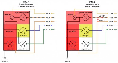

Вот решил доработать задние фонари. Суть доработки заключается в том, что бы при нажатии на педаль тормоза загорались не только стопы но и задние противотуманные лампы (я ими никогда не пользуюсь, а так хоть какую то пользу принесут). Нарисовал схему:
РИС. 1 То что на данный момент представляет собой фара.
РИС. 2 Собственно "тюнинг" задней фары, который заключается во впайке в схему фары двух направляющих ток диодов. Только есть одна небольшая деталь - я не знаю какие туда нужны диоды (и них же наверняка есть какие то названия, характеристики и т.п.), поэтому решил обратиться с этим вопросом к Вам, уважаемые форумчане.
На днях нашел у себя старый блок питания от компа, там много диодов, но они там все разные, прозванивал их тестером на сопротивление и понял что диоды при прохождении через них тока увеличивают сопротивление, а из этого естественно падает напряжение, из-за чего в свою очередь лампочки светят тускнее... а это досадно...
И в связи со всем вышеизложенным, я очень надеюсь что кто нибудь мне подскажет, какие именно мне лучше всего использовать диоды, или хотя бы подскажите какие диоды стоят в блоке предохранителей ВАЗ 2104, мне почему то кажется что они подойдут. Заранее благодарен.

Monster3ek
Поставь КД213, с запасом. :yes:

Непрочитанное сообщение Monster3ek » Вс фев 20, 2011 15:25:07
BORODA писал(а):Поставь КД213, с запасом.
Вот нашел ссылку на характеристики на КД213, а какие нужно ставить КД213А, КД213Б, КД213В, КД213Г и в чем между ними разница?
http://www.chipinfo.ru/dsheets/diodes/213.html
