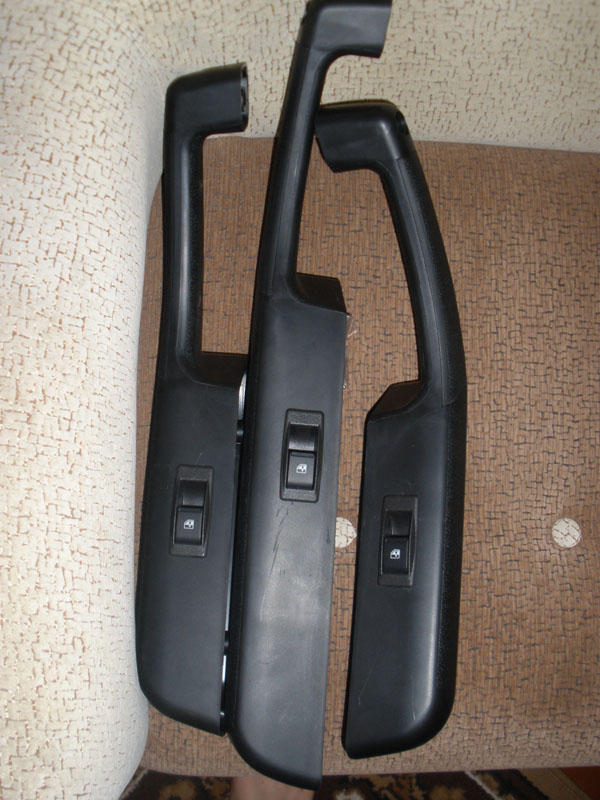

Вот уже давно загорелся этой идеей. Заключается в следующем:
1. 4 свеклоподъемника.
2. Электрозеркала.
3. Доводчик стекл. (Интерфейс)
4. И сам блок водителя.
Так как на проект нужно n-ное количество денег скупаю все по чуть-чуть.
Пока что куплены пластмассовые подлокотники, пассажирские кнопки и блок водителя от калины.
Вот хотел бы посоветоваться с схемой подключения. Можно ли это все подключить без контроллера электропакета от калины?

Это блочек на на водительской двери с кнопками ЭСП и пультом зеркал. Трудность заключается в подключении 1-го, 2-го и 3-го пункта к четвертому. Видел когда то давно статью где подключали блок от калины только на две двери и там ничего не писали вроде про Контроллер (последняя фотка).
Прошу экспертов подсказать мне как лучше всего осуществить мою идею?

какие могут быть с этим блоком успехи!?!?! как правильно сказали общается он с блоком электропакета посредством кан-шины, все силовые ключи для управления ЭСП, зеркалами и прочим стоят в блоке электропакета, ни как по другому заставить сей блок работать нельзя, потому как кнопки в нем не силовые!!!!! есть почти такой же блок от калины но с силовыми кнопками, отличить его можно по крутилке
