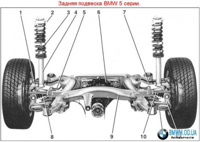

От старых BMW, с открытыми полуосями. Только неблагодарное это занятие._Колян_ писал(а):от каких машин брать редуктор

От старых бэх много переделок видел, но сколько запчасти стоят:)

вот с креплением колёс вариантов куча. от торсионной до многорычажной подвески.
у 2108 передняя подвеска похожа на торсионную, но макферсон (такая не является пределам совершенства). лучше тогда сделать рычаги как у нивы + стойки (стойки к верхнему рычагу естественно). + картинки. одна уже выкладывалась (очень хорошо виден весь узел), и подвеска бумера пятой серии
если ставить стойку - в любом случае придётся обваривать под неё стакан в кузове (как на проекте)
единственное я не углублялся по поводу углов установки колёс (сход, развал...)
редуктор к кузову прицепить можно и через самопальный подрамник, был бы металл да сварка, расчитать сварить прикрутить - можно.

как я понял, достаточно вместительная машина (среди классики) + заднеприводная + минимальные капиталовложения; имел такую же задумку, пока не пришёл к выводу о конструктивном несовершенстве классического кузова, дальше круче - кузов от приоры универсала.
не хочу показаться неуважительным, но вряд ли есть умельцы делающие балансировку на коленке при серьёзном подходе к делу.
плюс у восьмёрки сзади тоже балка )

Ну, по сути, совершенству предела нету. Вроде как с минимальными переделками ставят подвеску с трансмиссией от БМВ.EmaX_AMIDAMARU писал(а):как я понял, достаточно вместительная машина (среди классики) + заднеприводная + минимальные капиталовложения; имел такую же задумку, пока не пришёл к выводу о конструктивном несовершенстве классического кузова, дальше круче - кузов от приоры универсала.
Восьмерку с задним приводом? Ну-ну...Mr_Ice писал(а):вот читаю и никак не пойму главного. А НАФИГА? ну продай классику и купи восьмерку. Зачем огород городить? тем более в домашних условиях даже полуоси не отбалансировать.
Да и вообще, все в большинстве случаев делается из-за спортивного интереса. Купить новую машину, ну совсем не спортивно.
Такие переделки делают люди, которым машина не только для того, чтобы добраться из пункта а в пункт б.

с минимальными переделками "варить по месту" + доступные исходники (по цене).
а запчасти с бумера дороже вроде. плюс классы машин несколько разные
а спорт - уважаю и поддерживаю!

Мне не для спорта, для себя.
Меня очень напрягает, когда влетаешь в яму, и жопу так кидает, шо ппц. на высоких скоростях тоже не айс.
