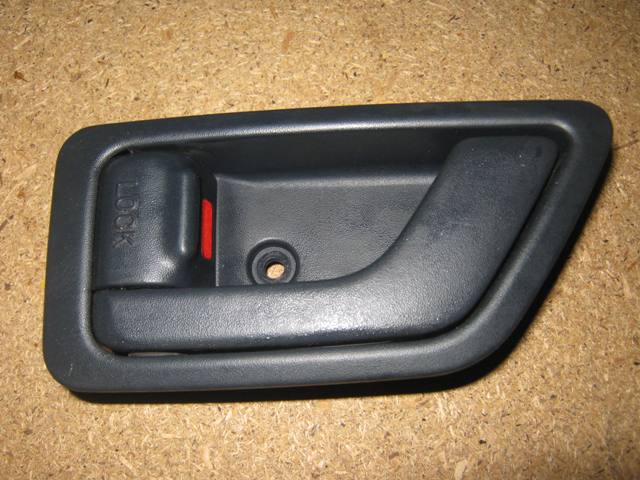

писал в другой теме о замене ручек, и продублирую здесь (если конечно администрация не против)
появилось желание поставить внутренние ручки от гетса, как то красивее они выглядят и кнопка фиксатора замка тоже в ней находится, но возникла проблема, не знаю какие у нее размеры (имеется ввиду в глубину), если такие же как у 10-го семейства то проблем думаю не возникнет, кто и что поэтому поводу думает?
Re: замена штатных ручек дверей (внутренние)
Непрочитанное сообщение Randall » Пн апр 02, 2012 18:56:53
Serega122, какие проблемы? Взял линейку, сходил в магаз инозапчастей или на рынок да померял. :palcheg:
Непрочитанное сообщение четвёрковод » Пн апр 02, 2012 20:34:49
Serega122 писал(а):то проблем думаю не возникнет
Разве что с кнопкой фиксации. :hmmm:
