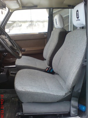

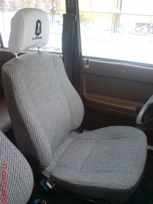

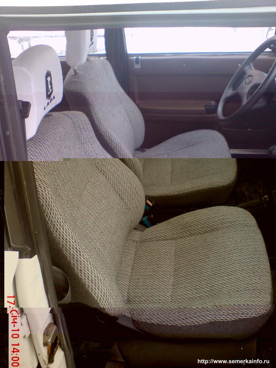

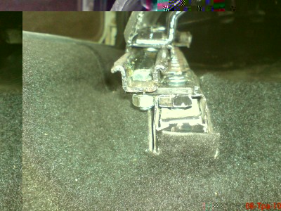

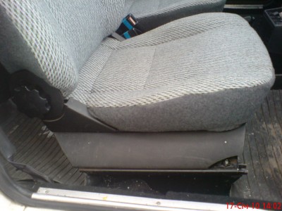

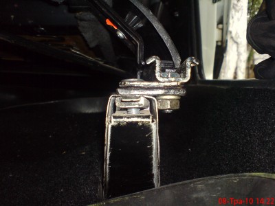

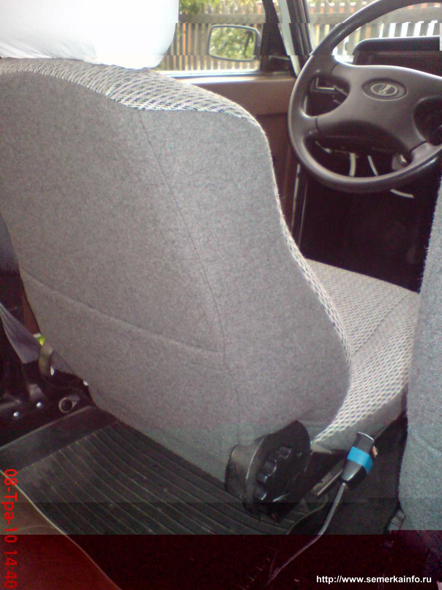

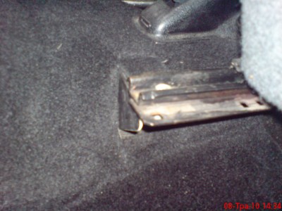

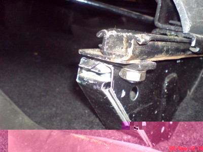

Я поставил сидушки от Фиат-Полонез с минимальными переделками.
parsons
Сообщения: 463
Откуда: Питер
Re: Сиденья от иномарки на классику
Непрочитанное сообщение parsons » Сб май 08, 2010 10:18:47
а точнее что переделывал?
по высоте вроде такие же? стало лучше?
места похоже стало больше. а сзади как, если отодвинуть сидушку до упора, по сравнению со стоком?
STASIFR
Сообщения: 40
Зарегистрирован: Пн мар 08, 2010 21:35:27
Непрочитанное сообщение STASIFR » Сб май 08, 2010 17:59:22

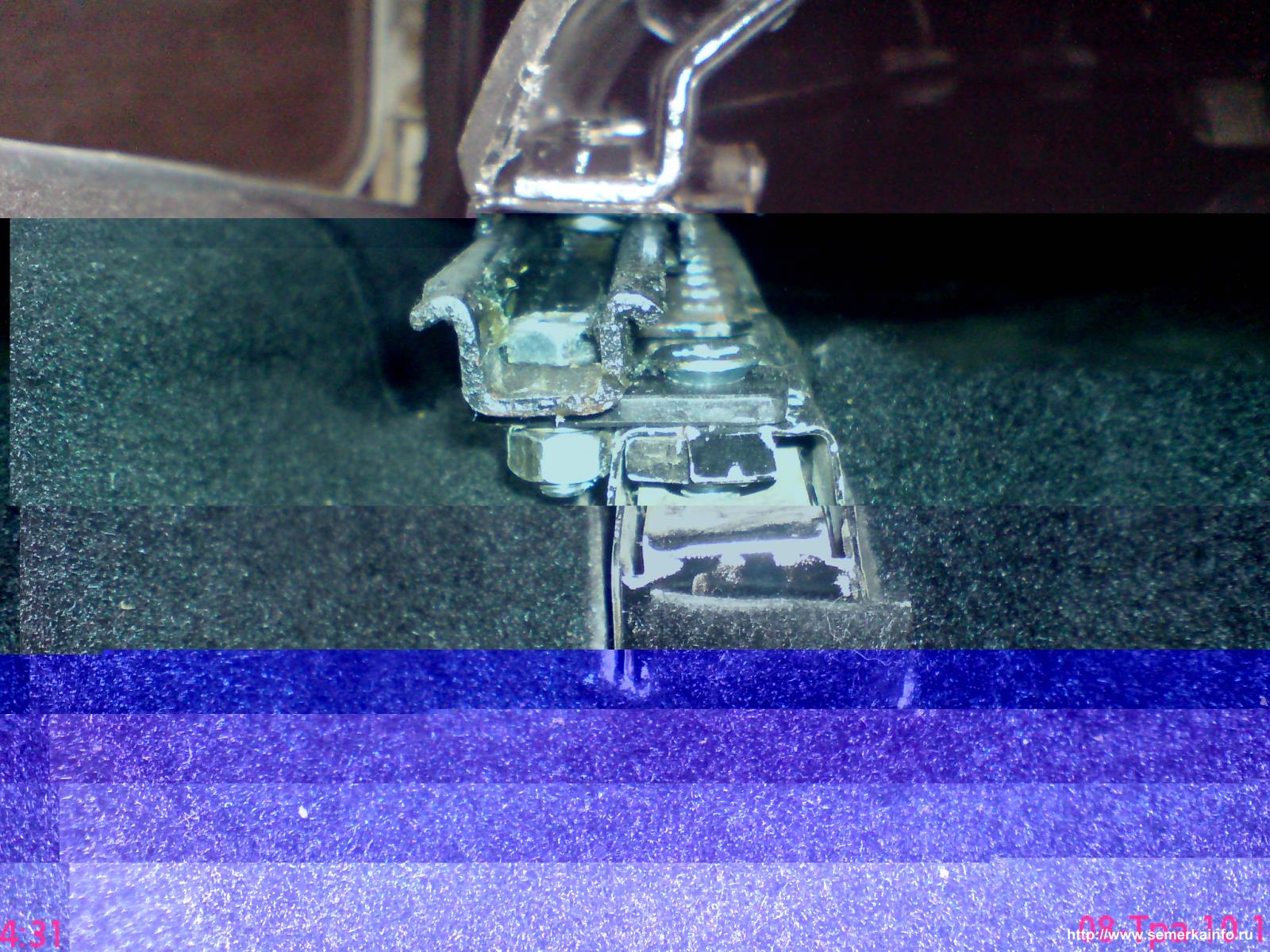

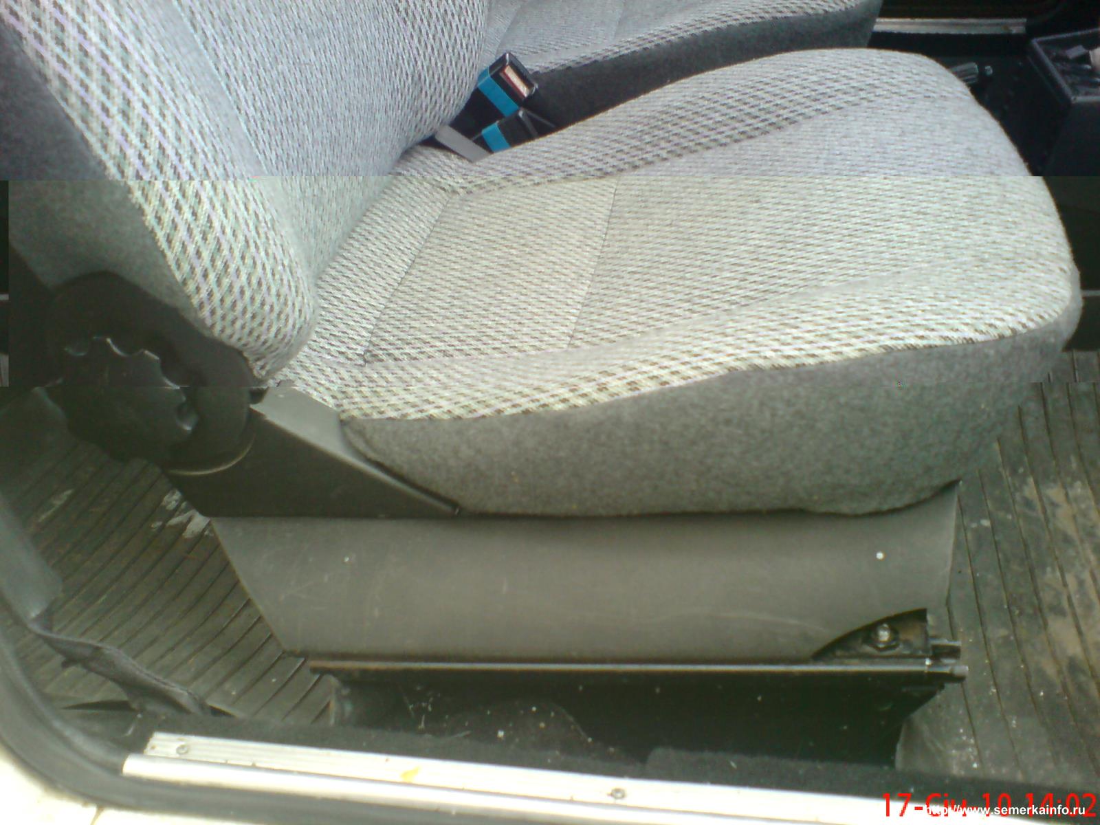

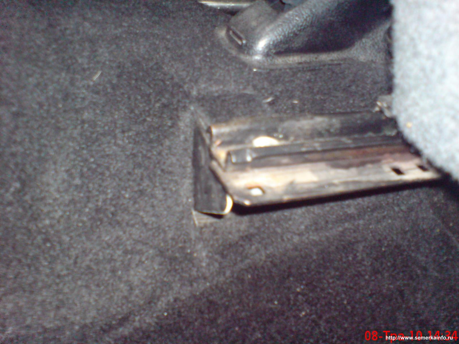

parsons
Салазки по длине подходят 1 к 1, по ширине немного больше на 20 мм. Со стороны ручника установил без переделок.С внешней стороны я сделал из стальной полосы толщиной 4мм вставки длиной 25 мм с 2 отверствиями 8мм чем компенсировал лишний размер.Между салазками и креплением сиденья с внутренней стороны поставил шайбы из такой же полосы,чтобы выравнять стороны по высоте(см.фото). Сидения удобные,особенно хорошо для спины.Во время езды выравнивается позвоночник и меньше устаешь, удобная регулировка спинки.Я доволен.Если что-то непонятно думаю видно на фото.
Внешняя сторона спереди
Внешняя сторона сзади
Внутренняя сторона спереди
