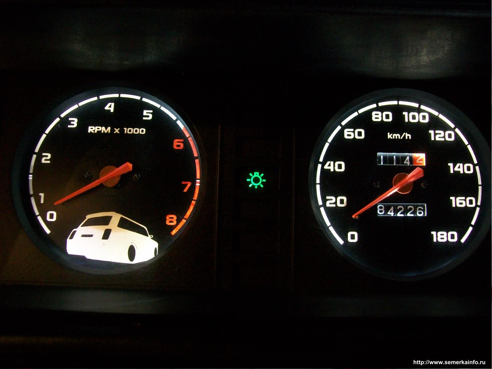

Жигуль делай белую подсветку шкал и крась красным стрелки :shifty:

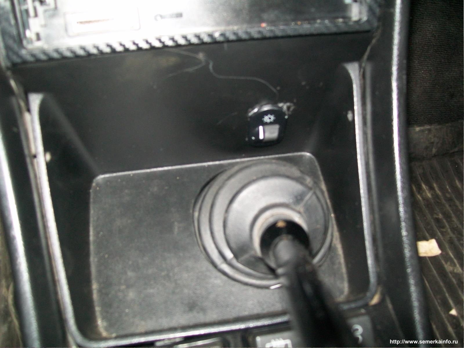

вопрос с регулятогом освещения решен кардинально - установил регулятор освещение приборов от шнивы :thumbsup:

а чем отличается от классического? :hmmm:
Поблагодарили: 1328 раз
Re: Освещение приборов 2 (вариант ВАЗ 2107)
Непрочитанное сообщение рустем » Сб янв 05, 2013 17:07:25
в нем используется схема с ШИМ модулятором U6083 с защитой от перегрузки и КЗ, 20 Вт потянет легко

Непрочитанное сообщение Molnija6 » Сб янв 05, 2013 18:26:50
рустемточно, такой и вживил, попозже сфотаю куда установил

Molnija6 писал(а):Жигуль делай белую подсветку шкал и крась красным стрелки :shifty:
Привет! Где ты брал шкалы? Классно получилось! Если у вас в Коврове такие есть,то может как то договоримся ,что бы прислать??? У нас такие нигде не видел,оч понравились! Хочется приборку сделать по уму и красиво,иначе и заморачиваться не стоит! Если да то давай дальше в личку! :beer2:

Непрочитанное сообщение Molnija6 » Вс янв 06, 2013 8:18:00
шура1960 шкалы рисовал сам в кореле, относил в рекламное агенство на лазерную гравировку по 2х слойному пластику, все можно увидеть в теме как я делал, только добавил по светодиодной ленте еще под тах и спидак :look:

В общем как и говорил представляю вариант установки регулятора освещения со шнивы:
его подсветка:
самая малая яркость:
средняя яркость:
на всю:

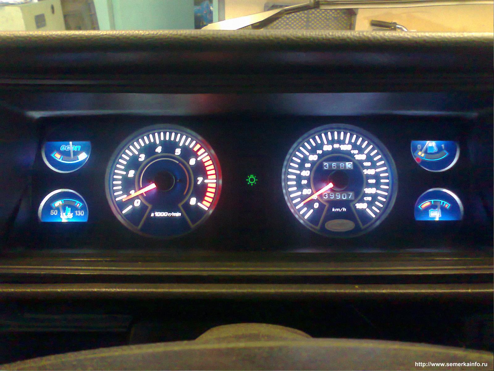

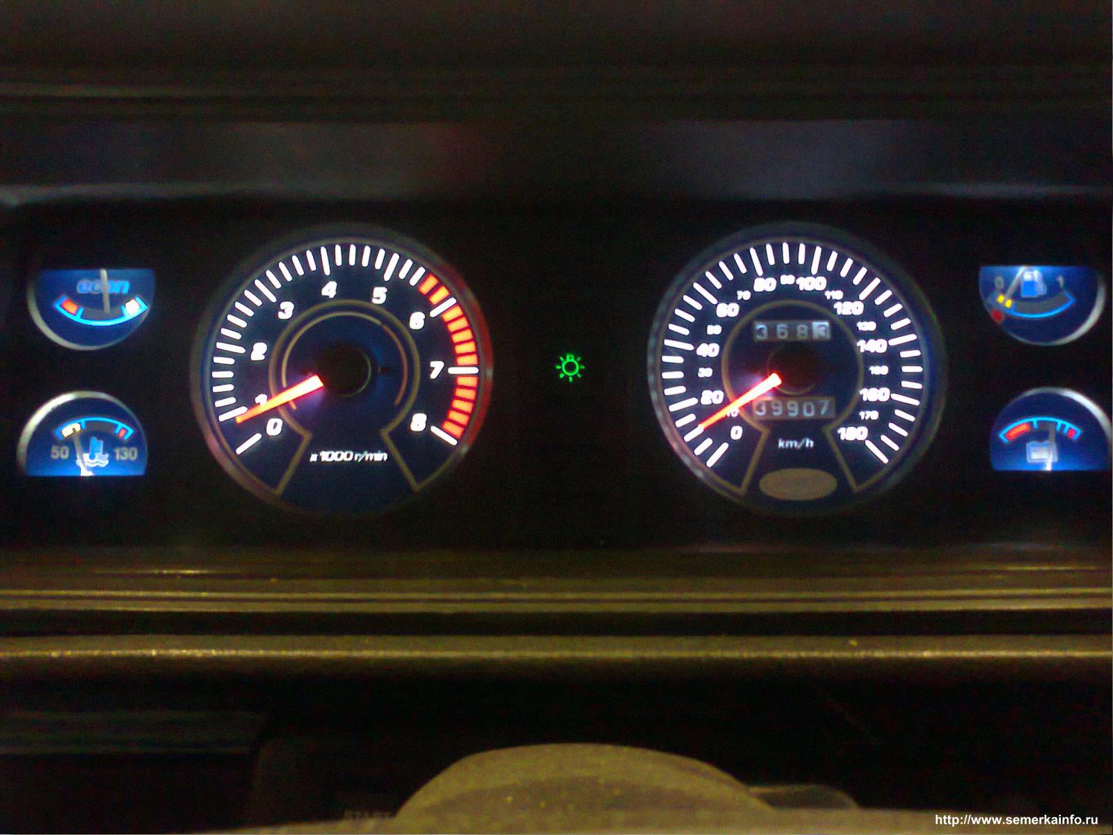

а такой вариант как?
видимость и читабельность приборов замечательная при любом освещении. Восприятие приборов почти как на хундаевском supervision. :thumbsup: Ночью ни разу не слепит.
Фотки сделаны с телефона и всей красоты картинки не передаются :sad:

Серега73 писал(а):а такой вариант как?
Сергей! Вот это действительно СУПЕР!!! Я в каталоге выбрал ИМЕННО ЭТИ шкалы,но найти так и не смог! Ездил в Южный порт раза 3 и всё мимо! В магазине ArtRacing перелопатил все пачки и .......именно этих у них нет! Засада! А где ты брал? Колись! :clap2: :clap2: Сергей,если у меня ещё один вариант не прокатит,поможешь с приобретением??? Нравится,сил нет! Если не в лом поделись,как ты распологал диоды и прочее!? А фотки случайно не сделал,процесса??? В общем поделись пожалуйста!!? Заранее благодарен!!!!!!

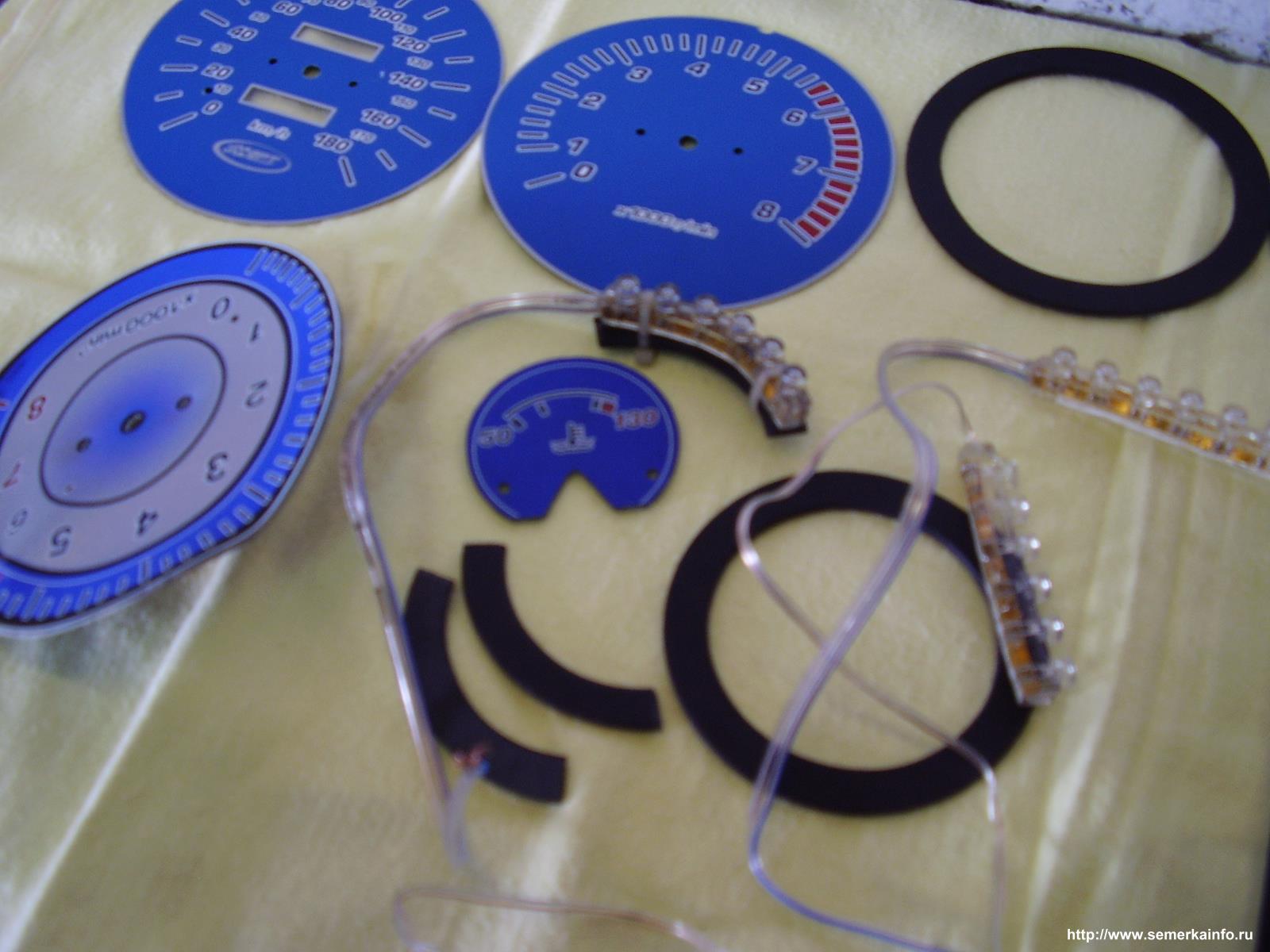

шура1960 писал(а): А фотки случайно не сделал,процесса
фотки , но не всего процесса :sad:
шура1960 писал(а): В общем поделись пожалуйста
лови :yes:
