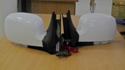

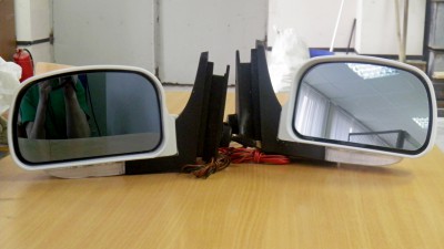

Покрасил зеркала в белый цвет (202). Смотрите и оценивайте мою работу :D

Благодарил (а): 247 раз
Поблагодарили: 633 раза
Re: Выбор боковых зеркал ПОЛИТЕХ
Непрочитанное сообщение JET » Чт апр 09, 2015 10:46:10
Максимиллиан
:clap2: :thumbsup:
Сообщения: 18080
Благодарил (а): 2152 раза
Поблагодарили: 1913 раз
Непрочитанное сообщение VladiZlav » Чт апр 09, 2015 10:50:57
Максимиллиан
ставлю твердую четверку с плюсом :clap2: Расказывай технологию, чем грунтовал, что за краску пользовал, подробности нужно в студию :clap2:
Максимиллиан
Сообщения: 1451
Благодарил (а): 81 раз
Поблагодарили: 80 раз
Непрочитанное сообщение Максимиллиан » Чт апр 09, 2015 11:20:21
VladiZlav Для начала скажу, что зеркала ЛТ-5 предназначены для окраски в отличие от других моделей с шагреневым корпусом.
Используемые материалы:
1. Аэрозоль Mobihel-Helios белая (202) 520 мл.
2. Аэрозоль "Грунтовка" белая 520 мл.
3. Обезжириватель.
4. Скотч малярный.
5. Наждачка 800.
6. Распиратор.
7. Перчатки.
Технология окраски
1. Подготовительный этап:
Все части зеркала, не предназначенные для окраски (отражатель и пластик) обклеил малярным скотчем. Клеил ровно и аккуратно по контурам. "Сложил" зеркала так, чтобы площадь для окраски была максимальной. Обезжирил поверхность окрашиваемого пластика.
2. Основные работы:
Нанес 3 слоя грунтовки с интервалом 20-30 мин. После полного высыхания краски прошелся наждачкой для снятия подтеков. Далее 3 слоя краски Мобихел тоже с интервалом 20-30 мин.
3. Отделочный этап:
"Открыл" зеркала, подкрасил ранее недоступные места, но уже без грунтовки (только краска) в 3 слоя с интервалом 20-30 мин. После полного высыхания краски снял молярный скотч.
Рекомендации: Заранее подготовить подиум для жесткого закрепления зеркал при просушке. Красить зеркало, нужно удерживая в руке. После установить в подиум.
На окраску вполне достаточно по одному баллону краски и грунтовки. Фотки процесса покраски сделать на всех этапах постоянно забывал. Конечно я не мастер, поэтому есть пару подтеков и немного краски попало на салонный пластик (его я обезжиривателем оттеру когда установлю).
