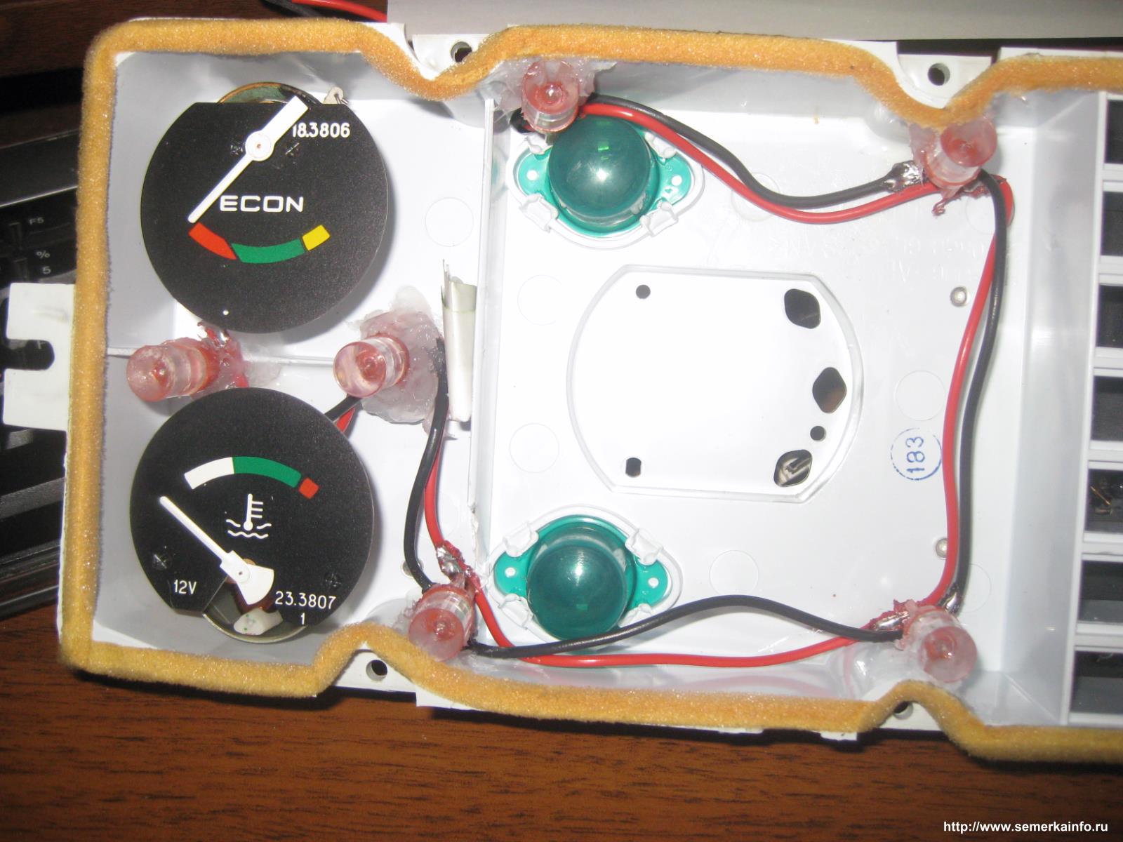

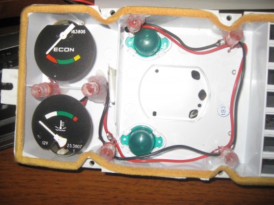

провода нужны 0,5 мм сечения,два мотка(желательно)если найдешь меньше,можно и меньше,диоды обычные безцокольные.
а последовательность посмотри здесь:http://www.semerka.info/node/159
вот такие диоды.

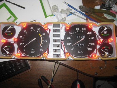

один вопрос к знающим, вот есть такой диодик нак на фото выше, как понимаю он светит направлено вперед?? так? если зделать его круглым то он будет светить по всем сторонам?

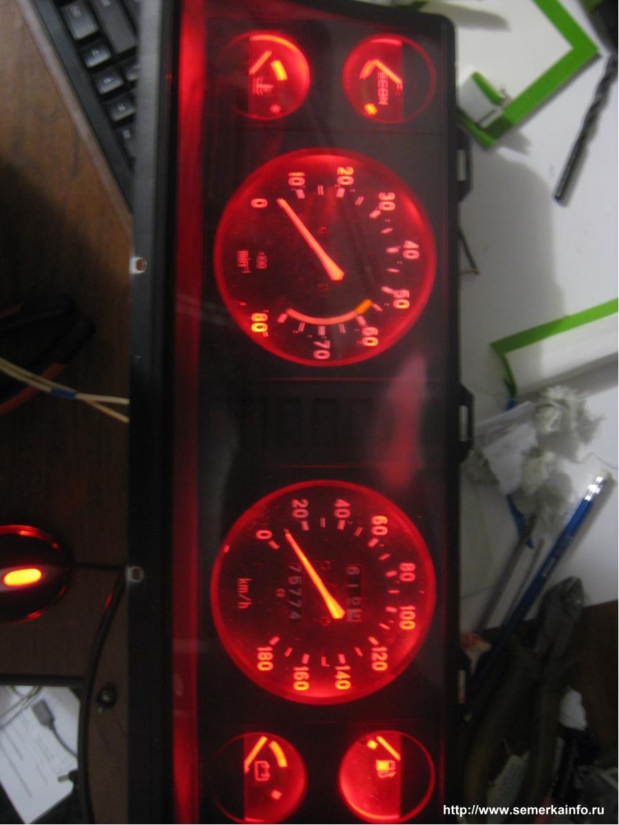

вообщето это диод не направленного света а рассеювающего,он светит тока побкам,несколько таких диодов ставится на уровне циферблатов и получается очень классная тема,уже с этим занимаемся давно)))))
фоток правдо в норм качестве нет,но кину что есть))))
4car
Сообщения: 19
Зарегистрирован: Пн окт 18, 2010 20:29:10
Модель авто: Классика ваз-04
Откуда: МОСКВА-СИТИ
Re: Освещение приборов 2 (вариант ВАЗ 2107)
Непрочитанное сообщение 4car » Пн ноя 15, 2010 22:10:46
правдо недавно доработал немного,герметик выкинул,и посадил диоды на высокотемпературный клей,а то от герметика патеет стекло(((((

И еще вопрос провода припаивают к диодом и как собрать эту цепь если можно со схемой для ПОЛНЫХ чайников в этом!!!!!!!!

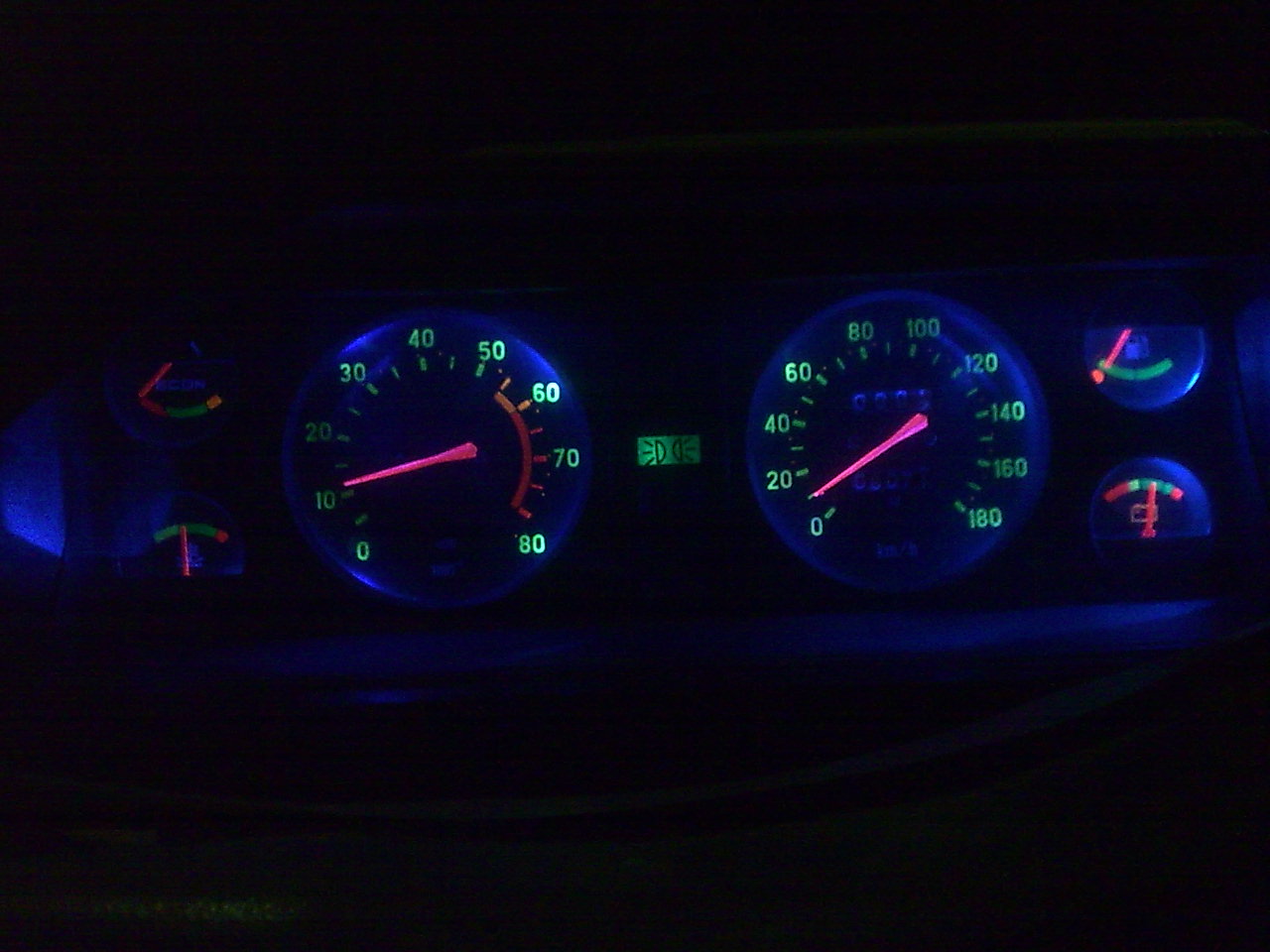

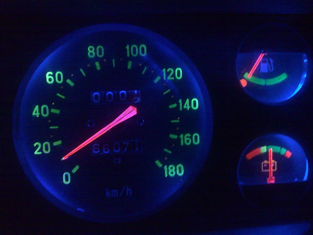

Vladoy писал(а):А вот там написано 12 маленьких и 4 больших - это какие если можно по конкретнее

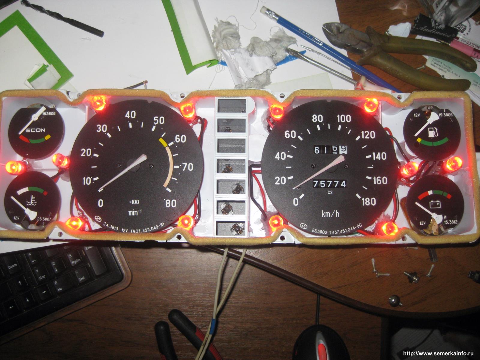

по моему 12 маленьких светодиодов хватит за глаза 4 больших будет лишним... сам купил все но поставил только маленькие..делал 2 цепи по 6 светодиодов, паял параллельно, только штобы не заморачиваться я клеил их на черный пластик который сверху накладывается над спидометром тахом и т.д. вот как это выглядет у меня.
другой фотки не нашлось показал общую картину :i

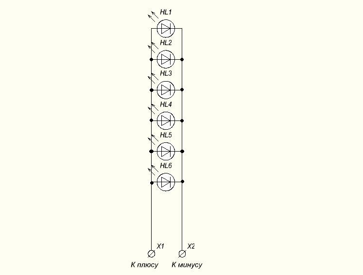

Gofen
Сообщения: 456
Поблагодарили: 29 раз
Непрочитанное сообщение Gofen » Пт ноя 19, 2010 20:12:53
кто просил схему - получайте, если не поймете я не виноват. Нарисовано согласно ГОСТ....
тута

Gofen писал(а):кто просил схему - получайте, если не поймете я не виноват. Нарисовано согласно ГОСТ....
тута
А что за стрелочи по диогонали???
Непрочитанное сообщение 4car » Пт ноя 19, 2010 20:39:06
этими стрелочками обозначатся светодиод на схеме)))))
тута
эти стрелочки обозначают светодиод на схеме))))
Gofen
Сообщения: 456
Непрочитанное сообщение Gofen » Пт ноя 19, 2010 20:51:40
светодиод на схеме обозначен кружочком с нарисованным внутри треугольником и палочкой ...... со стороны треугольника - плюс (анод) со стороны вертикальные черты минус (катод)
у любого светодиода есть 2 вывода проверить можно тестером или на худой конец батареей на напряжение не меньше 6 В. и после определения где + и - у светодиодов берешь проводок и спаиваешь все плюсовые ножки светодиодов и также другим проводом все минусовые.. для различия при определение при нахождении плюса отгибай эту ножкку в сторону а минусовую оставляй и так у всех, потом легче будет что с чем паять.

Я проверял просто. Берёшь светик, через резюк прикладываешь контакт к пальчиковой батарейке. Горит, значит попал с первого раза. Нет - меняем местами.
Вообще всё достаточно просто. Длинная нога - это плюс, короткая - это минус (к короткой паяем резистор).
К таким светикам как на картинке, при паралельном подключении их в цепь я к каждому припаивал резюк на 1 КОм. Если паять по три штуки последовательно то достаточно резюка примерно на 320-350 Ом.
ВОт так выглядят проволочные резисторы
Ну или так :shifty:
Вот готовый вариант Изображение
Ещё вопросы?

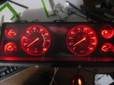

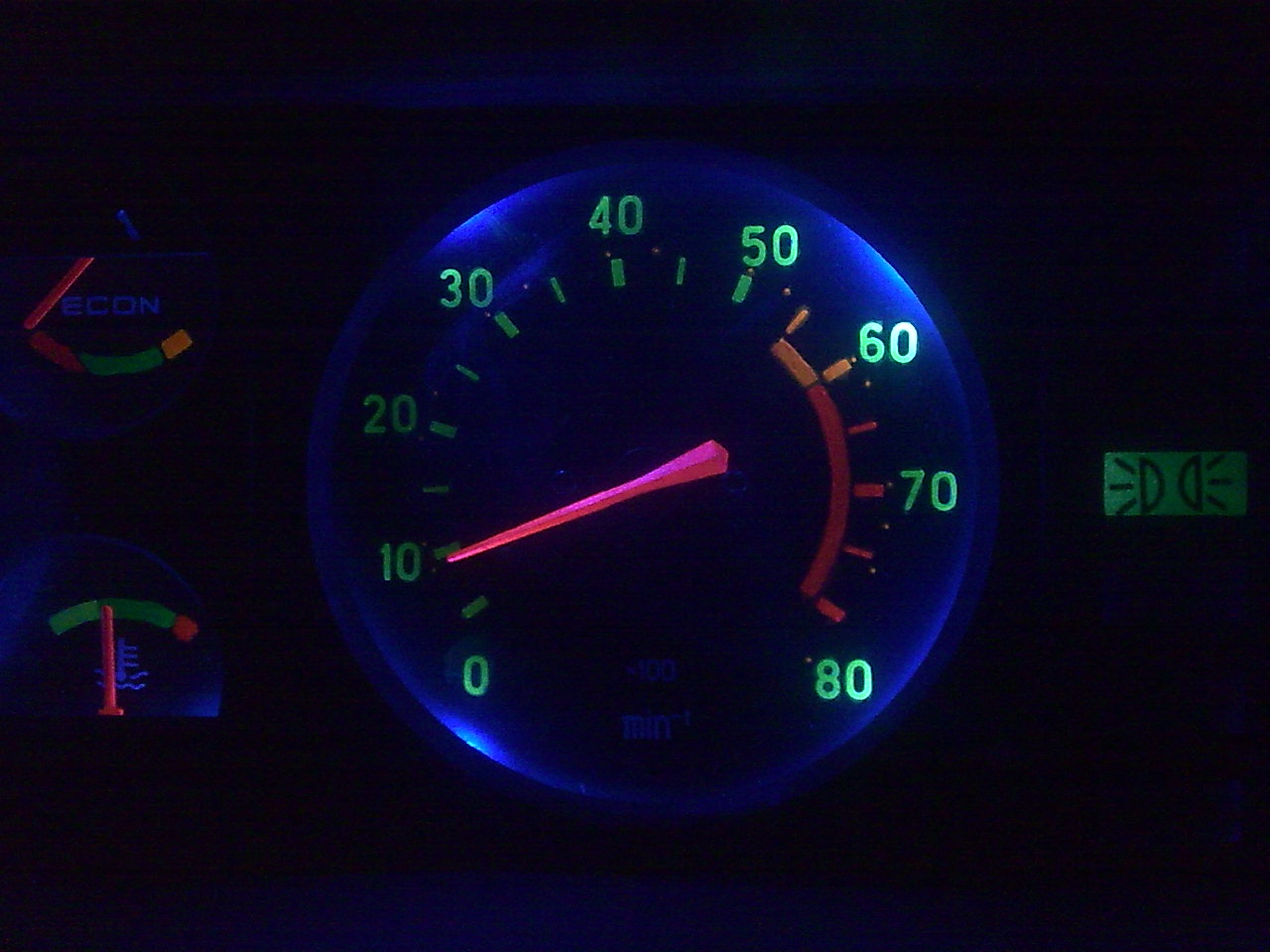

Добрый вечер всем любителям переделок панели,я новичек у вас на форуме но увидев как переделали панель меня это конечно вдохновило но собрав подключл и остался не доволен своей работой конечно MR ICE сделал все классно я посторался сделать так же но результатом не доволен и решил не много доделать доделанное результат превзошел мои ожидания поллучилось классно на мой взгляд,но это пока моя первая работа буду улутшать качество,народ оцените и не судите строго всетаки первый блин!!!!
RUSS163
Сообщения: 13
Зарегистрирован: Сб ноя 20, 2010 15:40:52
Непрочитанное сообщение RUSS163 » Сб ноя 20, 2010 16:14:54
фотографировал я на мобильник в живую смотрится вообще здорово :thumbsup:

RUSS163 писал(а):народ оцените и не судите строго всетаки первый блин!!!!
Да нормально всё получилось, главное начать было что-нить руками делать! :thum1: А идей интересных на форуме масса. :yes:

RUSS163-объясни,я как бы тоже новичек в этом деле,как ты сделал то у тебя и стрелки горят и цифры и еще фон такой,и все разным цветом????а работа у тя зачетная!!!!!
