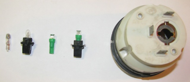

BORODA писал(а):Там стоит одна лампа, довольно мощная, на все часы, и то подсветка, в общем то, неравномерная.
Заменил сейчас лампу на светодиод зелёного свечения типа того, что на снимке DSC00701.JPG показан. Яркость оказалась недостаточной, да к тому же действительно неравномерность видна невооружённым глазом. И обусловлена она расположением посадочного места под патрон - где-то почти напротив 9 часов. Поэтому более-менее нормально освещён только сектор между 9 и 12 часами :sad:
Исходя из геморойности установки нескольких светодиодов внутрь часов, думаю, что проще купить электронные часы - и подсвечиваются нормально и функций полезных дофига :thum1:

Zayec писал(а):Заменил сейчас лампу на светодиод зелёного свечения типа того, что на снимке DSC00701.JPG показан.
Как умудрился,там же патрон другой?
Zayec писал(а):посадочного места под патрон - где-то почти напротив 9 часов.
Это как,не понял?У нас же посадочное место патрона вверху,т.е. напротив 12 часов!Или часы разными бывают?

Витя писал(а):Как умудрился,там же патрон другой?
Что значит другой? На моих часах обычный маленький патрон, как под лампы индикации в панели приборов. Вытаскиваешь лампочку, светодиод туда вставляешь и все дела.
Витя писал(а):У нас же посадочное место патрона вверху,т.е. напротив 12 часов!Или часы разными бывают?
А вот это вероятно может быть. Я видел в продаже часы, которые по внешнему виду циферблата точно отличаются от моих.

Zayec писал(а):Что значит другой? На моих часах обычный маленький патрон, как под лампы индикации в панели приборов. Вытаскиваешь лампочку, светодиод туда вставляешь и все дела.
На таком диоде патрон что называется простой,а на родной лампочке патрон с,так сказать,"ушами".Они-то и замыкают цепь в микросхеме.Патрон еще имеет поворотную гильзу.нужно все это чтобы можно было менять лампочку,не разбирая корпус.
Кстати пробывал на диод поменять(впаявал в микросхему,поэтому и удивился как можно просто патрон поменять)-эфект нулевой.Вернул все к стоку.

Витя писал(а):На таком диоде патрон что называется простой,а на родной лампочке патрон с,так сказать,"ушами".
Вероятно мы всё же говорим о разных вещах, так как у меня родная ЛАМПОЧКА ВСТАВЛЯЕТСЯ в патрон с "ушами". И точно также вместо неё вставляется светодиод в пластмаске.
Про микросхему я ваще не вкурил... :sad:

Zayec писал(а):И точно также вместо неё вставляется светодиод в пластмаске.
Такой диод просто не может влезть в этот патрон-у патрона диаметр меньше.Даже если сточить пластмассу диода-один черт не получится.Дело в том, что у родной лампы контакты в виде усиков,направленных в разные стороны и изолированные стеклом лампы,а у диода два усика,между которыми ничего нет.Можно извратиться и вставить в этот патрон,но сразу же произойдет КЗ.
Наверно у нас действительно разные часы...
Так как располагается посадочное место,на 9 или 12?!

Диоды есть под разные стандарты, и часы есть от нескольких производителей, конструктивно разные.

BORODA писал(а):Диоды есть под разные стандарты,
Есть,то оно-то есть.Речь была изначально о том,что диод,как на фото,тут либо не подходит,либо у нас с ним "котлы" разные! :-J

Витя писал(а):Наверно у нас действительно разные часы...
И однозначно разные светодиоды LOL
ПыСы - часы расположены на снимке вверх "ногами" так, что 9 часов справа. К утверждению, что лампа подсветки должна быть напротив 12 часов могу предположить, что при сборке задняя часть часов может располагаться в разных положениях. Не разбирал, точно не знаю.

Zayec писал(а):могу предположить, что при сборке задняя часть часов может располагаться в разных положениях. Не разбирал, точно не знаю.
Нет,там так устроенно,что собрать как-то по другому невозможно.Дело в контактах и в посадочном месте лампы.Они не дают.

Щас только на авторынке посмотрел часы - на тех, что продаются лампа действительно напротив 12 часов установлена. Значица разные модели - разные конструкции.

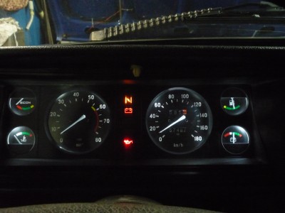

Вобщем я замутил вот так :
при запуске загорается белая подсветка , как только включаеш габариты выключается белая подсветка и включается рыжая через релюшку
рыжая при включонном габарите
белая подсветка при включеном движке

Народ помгите пожалуста,сделал себе подсветку приборов так же как и показано на сайте,поначалу всё нормально,а потом начинают появлятся какие то капли,как будто патеет,двум дрязьям тоже делал,у одного нетак сильно патеет,а у другого пипец,подскажите пожалуста что может быть,и как от этого избавиться))

4car писал(а):как будто патеет,двум дрязьям тоже делал,у одного нетак сильно патеет
4car писал(а):подскажите пожалуста что может быть
Чем приклеивал вспоминай.

а чё там вспоминать,герметик безцветный абро

Да я и так догадался. Надо было на термоклей.
Нк, вот ещё тут предполагаемая причина. http://www.semerka.info/forum/viewtopic ... %82#p85423
