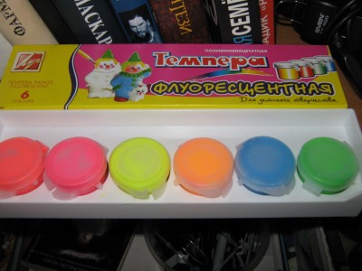

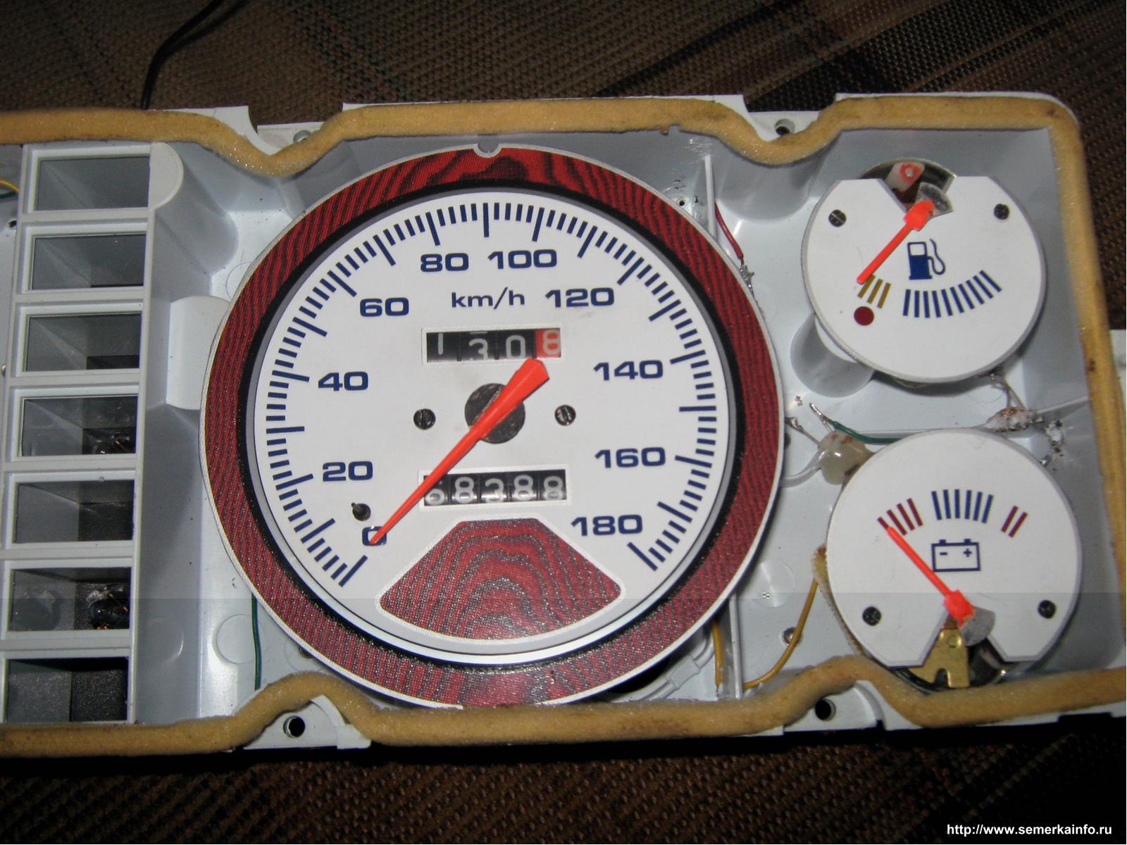

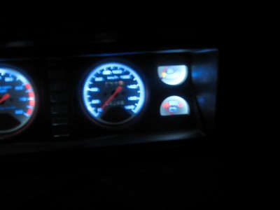

После того, как заменил шкалы и сделал СД подсветку, все нравилось, но вот стрелки на больших приборах стрелки было еле видно. Случайно нашел в магазине канцтоваров флюоресцентные краски (кто не знает - они светятся в ультрафиолете). содрал родную краску и покрасил ей. Результатом доволен, даже не пришлось ставить дополнительно УФ диоды.
З.Ы. Сорри за мутные фотки, со вспышкой не видно как выглядят стрелки, а без вспышки трудно фотик держать долго
з.ы. 2 Краски на основе ПВА, вопрос насколько их хватит конечно, но других не нашел у себя в городе, стоят кстати тоже недорого - что порядка 60 рубликов( где то 2 бакса),
у кого дети есть, потом можно отдать для творчества :)
