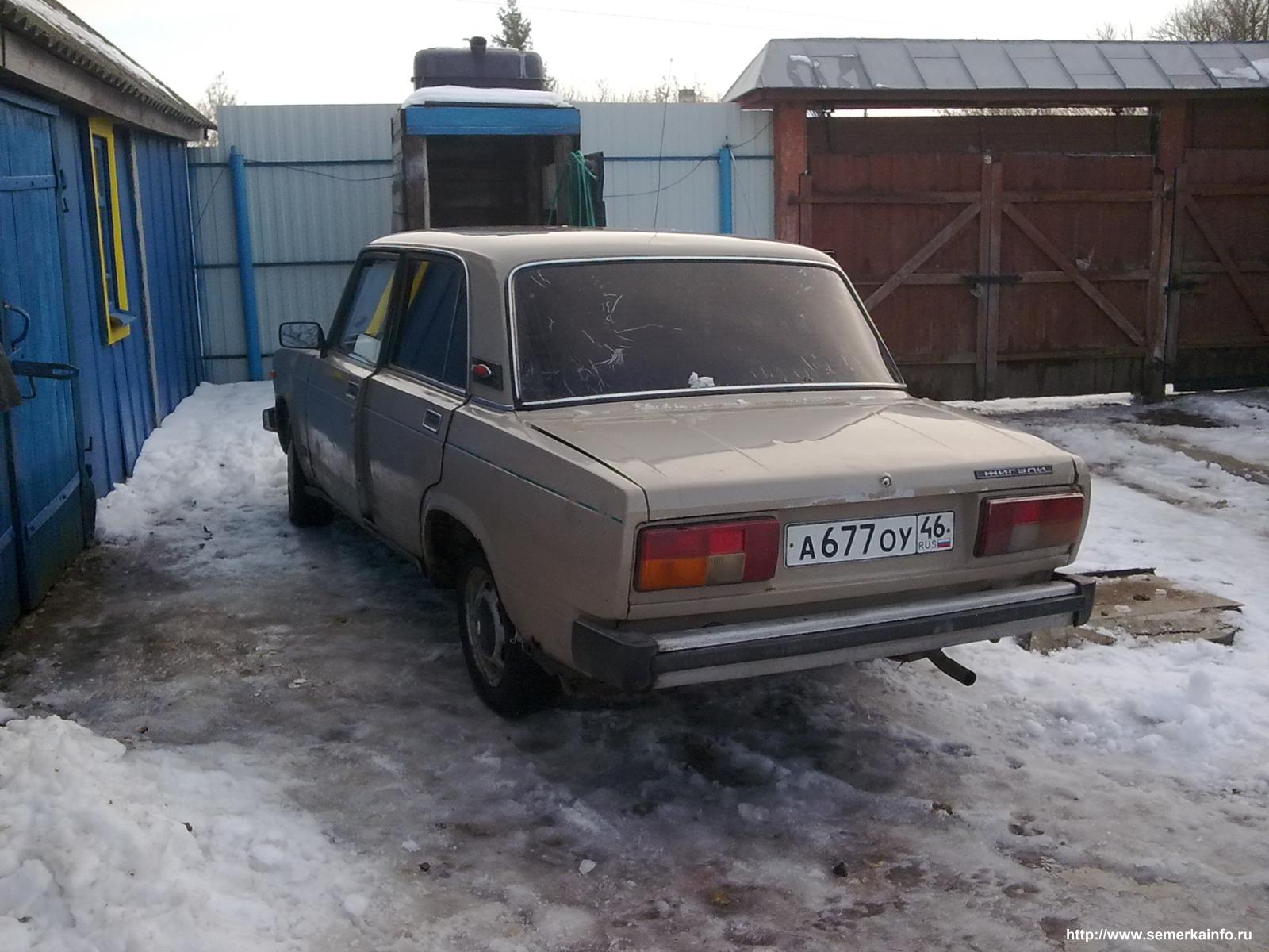

Тонировал я без фена (с феном высушивет под пленкой воду) и пленку сразу зажимает, первый раз с феном не удачно! Хотел американкой да денег не хватило, пришлось китаем. Тонировка цельным куском, не снимая стекла. Правда мучался час где-то :whistlin: . Раствор использовал мыльний (Feri) капли 4 туда взболтал и вуаля!!! Правда на новой семерке гемор из за фонаря! :wacko:

zalex писал(а):
Vladas писал(а):Вот что получилось кое где пришлось разрезать
имеешь в виду авто на заднем плане?
:D ох насмешил. Да все ни как не могу его распилить тот рыдван, кстати на нем учился тонировать :beer2:
Это моя первая работа
