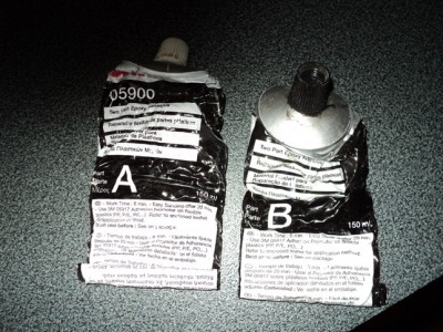

олежек писал(а):а как теперь крепится пластиковая вставка к панели приборов??? ведь место винта потерянно
Что-нибудь да придумаю! Клей вот:

BORODA писал(а): Клей вот:
хм не видел такого ни когда, спасибо...
