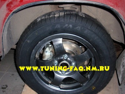

Переделка передних и задних тормозов своими руками
Ни для кого не секрет, что тормоза на «классике» всегда оставляли желать лучшего. Придется нам их немного доработать при этом и учитывать вариант «бюджетности», так как можно конечно говорить о крутых суппортах и регуляторах давления, но за все придется заплатить инемало… Для начала вам потребуется заменить главный цилиндр, так как создаваемое давление в отечественных экземплярях не блещет характеристиками, да и надежность тоже не на высоте.
Из недорогих западных аналогов можно воспользоваться продукцией компании ATE которые по сей день продолжает выпускать на классику практически весь спектр необходимых комплектующих. Маркировка ГТЦ на «классику» по каталогу ATE 010416.
Теперь займемся доработкой передних тормозов. Расчет пойдет на то, что, на машину мы планируем установить колеса 14 или 15 дюймов. Понимаю, что в меня начнут кидать камнями, мол «небюджетно» и «зачем это нужно?», поверьте, это не только эстетика, а еще и устойчивость с управляемостью. Не будем сейчас отвлекаться то начатой темы. Самым оптимальным вариантом является установка комплекта передних тормозов от ВАЗ2112 16-ти клапанной версии, этот комплект как раз 14-ти дюймовый, да и диски вентилируемые. Суппорта ставим 12-е родные (2112-3501013 левый и 2112-3501012 правый), тормозные диски покупаем, (предлагаю, и далее буду предлагать исключительно свои варианты, вы же можете использовать по личному усмотрению) опять же ATE 520142 Power Disk , они вентилируемые с эллипсоидными проточками на поверхности диска. Диски спокойно, без каких либо переделок сядут на ступицу. Теперь, что бы установить данный комплект нам потребуется расчитать и изготовить крепление суппорта, так как штатное по понятным причинам не подойдет.
К сожалению, я не буду приводить здесь расчет и чертежи крепления, могу скорее дать некоторые рекомендации. Крепление суппорта должно быть толщиной не менее 5-7 мм, и изготовлено из достаточно прочной стали (45, титан – лучший вариант). На данный момент есть готовые варианты креплений, стоимостью около $50 за пару, но пока они проходят тестирование. Тормозные шланги ставим любые (Pirelli, ATE и т.п.). Вот вроде и все. Проверяем надежность соединений, прокачиваем тормоза и тестируемся.
Задние дисковые тормоза. В чем приемущество? В первую очередь это высокая эффективность торможения, надежность (они не набирают воды как барабаны и не примерзают зимой), отличная вентиляция и простота обслуживания.
В свое время FIAT 124 был оснащен задними дисковыми тормозами, но отечественный автопром отказался от них по ряду причин. Что нам потребуется для того, что бы перейти с барабанов на дисковые тормоза? Покупаем комплект ториозных дисков ATE 412125, а можно потратить кровные на более крутую версию типа ATE 512125 Power Disk, но не факт, что они будут эффективнее, а стоят они значительно дороже. Суппорта покупаем от ВАЗ 2108 (2108-3501013 левый и 2108-3501012 правый соответственно). Теперь переходим к самой сложной части. Что бы посадить диск нам потребуется проточить заднюю полуось до посадочного диаметра тормозного диска. Эту операцию можно заказать на каком-нибудь заводе, что потребует небольших, но вполне разумных затрат. Затем расчитываем и изготавливаем крепление суппорта, учитывая опыт разработки для передних суппортов. Вместе с установкой полуоси меняем подшипники, например на SKF (VKBA973).
Стоит обратить внимание на то, что за подшипниками придется очень внимательно следить и не допускать их разбалтывания, так как это может стать причиной повреждения тормозов и аварии.
Теперь о том, как все это подключать? Ничего сложного в этом нет, так как используется «родная» магистраль. Не стоит забывать и про регулятор давления тормозов. Если у вас он штатно не был установлен на машине его обязательно стоит установить, в противном случае давление создаваемое при торможении будет производиться неравномерно и задние колеса будут перетормаживать со значительным опережением передних. Поверьте моему опыту, когда я избавился от регулятора я очень пожалел, задние колеса начинали тормозить раньше передних на пару секунд, а это влечет за собой высокую вероятность заноса задней оси. Износ и перегрев задних тормозов в этом случае будет неизбежен.
Немного про одну немаловажную деталь – стояночный тормоз или в простонародии «ручник». Так как механический привод ручного тормоза нам пришлось исключить из системы мы с вами установим гидравлический привод. Сложного в этом тоже ничего нет. Для этого нам потребуется главный цилиндр сцепления (24-1602290-10 ГАЗ 2410), рычаг привода ручного тормоза, два тормозных шланга. Далее варим специальный домик для всей конструкции. Используемая сталь около 3 мм, сложного там ничего нет. Шток привода тормоза направляем вперед, урезаем. Вытачиваем небольшой поршень, который потом вставляется в ГЦС, в который входит шток стояночного тормоза. Теперь всю эту конструкцию необходимо подключить. И так с ГТЦ выводим шланг заднего контура в салон и подсоединяем его к выходу 1 на ГЦС (см. фото), а шланг от выхода 2 (см. "ото) направляем до регулятора давления тормозов. Схема в принципе не такая сложная, как может показаться на первый взгляд.
Как работает гидравлический привод тормозов? Поднимая рычаг ручного тормоза мы перемещаем поршень ГЦС вперед, подача тормозной жидкости из трубки 1 перекрывается и создается давление на задний контур тормозов 2, колодки задних тормозов сжимаются, рычаг защелкивается, не позволяя колодкам разойтись. Такой стояночный тормоз держит намертво.
Прокачка тормозов теперь потребует немного больше головной боли, так как при прокачке всех тормозов вам потребуется снять ручной тормоз и поставить его вертикально машине, дабы не образовалась воздушная пробка в ГЦС. Тормозную жидкость лучше использовать с высокой температурой кипения, например Castrol Racing SRX.
Осталось сделать несколько тестовых заездов, отрегулировать регулятор давления тормозов и добиться равномерного торможения передних и задних колес. Вместо болтов крепления колес я рекомендую использовать шпильки, так как они более надежны и потеря гайки со шпильки не так трагична как болта. Старайтесь не допускать перегрева тормозный дисков.
Пройти ТО с задними дисковыми тормозами, да и доработанными передними официально невозможно. Еще одно маленькое замечание: вмешательство в систему тормозов, ее доработку и переделку вы делаете на свой страх и риск. Автор статьи никакой ответственности за возможные неполадки в работе тормозов никакой ответственности не несет.

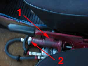

Непрочитанное сообщение Vl80c » Сб ноя 05, 2011 8:46:12
Гидроручник, Крупнее фоток нет!

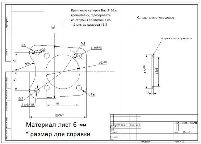

Непрочитанное сообщение Vl80c » Сб ноя 05, 2011 8:49:15
Вот схема Планшайбы (кронштейна крепления суппорта)
