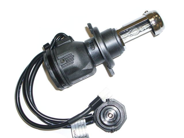

Ребята!!!! Я сейчас вспомнил одну вещь, полез убедиться в гугл, и теперь точно могу сказать, почему ксенон так бьет в глаза!! (w00t)
Возьмем обычную лампу Н4. Почему она светит только в нижнюю часть? Потому что под спиралью стоит пластинка-отражатель, которая не дает свету уходить в нижнюю часть рефлектора.
Возьмем биксеноновую лампу. Она вообще стоит в металлическом корпусе ,который также ограничивает ее снизу и спереди, по итогу свет уходит только в верхнюю часть рефлектора, которая таким образом является рабочей на ближнем свете.
Дальний свет реализован перемещением лампы назад (а не вперед, как я ошибочно написал постом выше), в металлическом стакане снизу проделано окошко на этом уровне, чтобы при дальнем задействовалась и нижняя часть рефлектора.
А теперь взглянем на обычную ксеноновую лампу Н4, которая "не би". Никаких экранов, никаких пластин, свет идет во всех направлениях! То есть фактически с такой лампой работает дальний свет с фокусом как у ближнего, задействована вся поверхность рефлектора, в том числе и нижняя. От нее свет идет наверх и прямиком в глаза!
Ну и прямой свет от незащищенного торца лампы окончательно добивает :psih:
В результате имеем даже не сфокусированный дальний свет, а просто прожектор, светящий во все стороны. :fear:

Йож, не чуди! То, что по твоему мнению, слепит из-за отсутствия экранов, просто лампа для фары ПРИНЦИПИАЛЬНО ДРУГОЙ КОНСТРУКЦИИ, а именно для установки в линзу. Там по-другому организованы потоки света.
Ты еще возьми лампы H3 или Н7 и начни их напыления и отсутствие экранов рассматривать применительно к фаре Н4. Ну это ж бред сивой кобылы! :slap:

Randall писал(а): Йож, не чуди! То, что по твоему мнению, слепит из-за отсутствия экранов, просто лампа для фары ПРИНЦИПИАЛЬНО ДРУГОЙ КОНСТРУКЦИИ, а именно для установки в линзу. Там по-другому организованы потоки света.
Randall, ну задолбали придирки, честное слово!
Взял первую попавшуюся картинку, у Н4 такая же лампочка с другим цоколем. Существуют такие и с экранами, но они слишком малы.

Йожык, да причем тут придирки-то? И эта твоя фотка - лампа HB3!!! ВОТ ОНА.
Йожык писал(а):Взял первую попавшуюся картинку, у Н4 такая же лампочка с другим цоколем.
А H4 выглядит вот так:
Так что с отражателем все путем. Вот ЛИНК на сайт, откуда ты брал фотку. :thum1:

Randall писал(а):Йожык, да причем тут придирки-то? И эта твоя фотка - лампа HB3!!!
Да есть они и с экранами, и без :) Китайцам все равно, какой цоколь приклепать к лампочке.
По сравнению с экраном галогенки (в том числе и закрашенный торец лампочки) - все равно ерунда, галочки там не получается никак. :psih: Биксеноновые патроны этим и хороши, что свет хотя бы идет в правильном направлении :yes:
Я ж не из пальца все высосал, всякие видел у пацанов :)

Йожык писал(а):Китайцам все равно, какой цоколь приклепать к лампочке.
Вот-вот. А выгребвть встречным, а не китайцам. Нефиг вобще китайский ширпотреб в фары совать. :slap:
