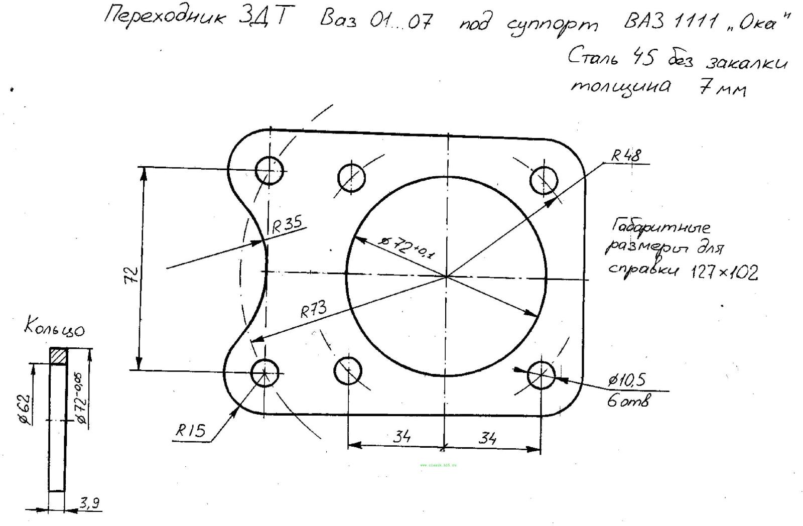

Задние дисковые тормоза , переделка, идеи, решения
Непрочитанное сообщение serg4 » Ср июн 24, 2020 18:43:19
вот еще вариант
