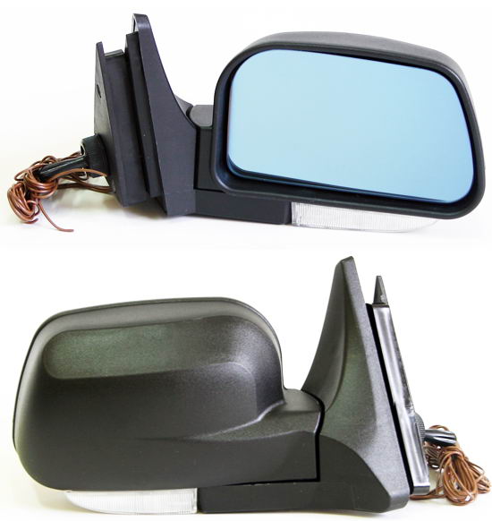

Перейдем к сравнению моделей наружных боковых зеркал:
ЛТ-5
Плюсы:
- Корпус гладкий, подготовлен под покраску;
- За счёт чуть большего размера корпусов, зеркальный элемент обеспечивает больший обзор дороги.
Есть асферические зеркала.
- Есть электропривод регулировки зеркал.

- При непогоде из-за аэродинамических особенностей возможна проблема забрызгивания бокового стекла.

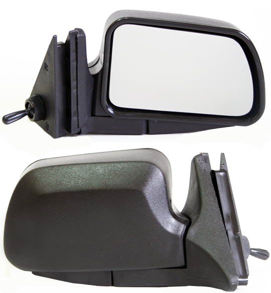

Т-7
Плюсы:
- Аэродинамические качества*;
- Бюджетная модель.
Минусы:
- Шагреневый корпус (не предназначен для покраски, но окрасить можно)
- Нет асферических зеркал.
- Нет электропривода регулировки зеркал.
*Для классики вопрос аэродинамики поднимать нельзя, потому что машина имеет форму кирпича. Хотя необходимо отметить, что аэродинамические особенности серии Т-7 чуточку лучше чем у ЛТ-5.
Вывод: Зеркала марки ЛТ-5 имеют значительные преимущества перед зеркалами Т-7: асфирические отражатели (больший обзор), возможность окраски корпуса в цвет кузова и установка электропривода регулировки зеркал. Преимуществом модели Т-7 является его невысокая стоимость и фирменные технологии НПК "Политех".
Надеюсь эта статья вам поможет лучше ориентироваться в продукции фирмы «Политех», и подобрать наиболее подходящие для себя зеркала. В заключении скажу, что себе выбрал зеркала ЛТ-5Уго Asf: асферика, обогрев и повторители поворотов!
