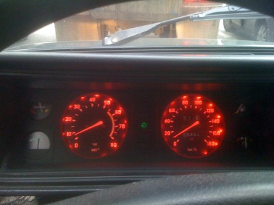

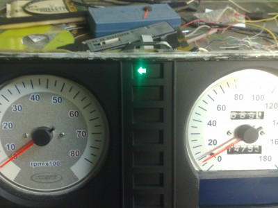

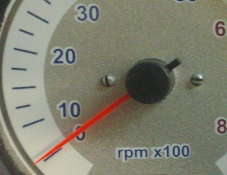

Ded_Mazai писал(а):Хочу представить Вам свой вариант панели.
получилось зачетно :thumbsup: :yes: , но есть весьма существенный косячок :hmmm: сильные засветы вокруг стрелок и из-за них читабельность малых приборов слабовата. Или может это так на фото просто смотрица :hmmm: :hmmm:
ЗЫ: я своему приятелю ставил шкалы точно такие же (цвет серебро), а у меня на первом варианте стояли голубые, потом переделал снова (фотки выше)

Ded_Mazai писал(а):Были куплены накладки. Маленькие стрелки от волги. Большие самодельные.
Есть фотоотчет. Если кого интересует выложу.
Молодец! Классно! :beer2:

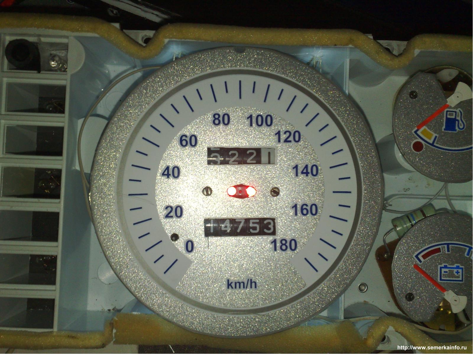

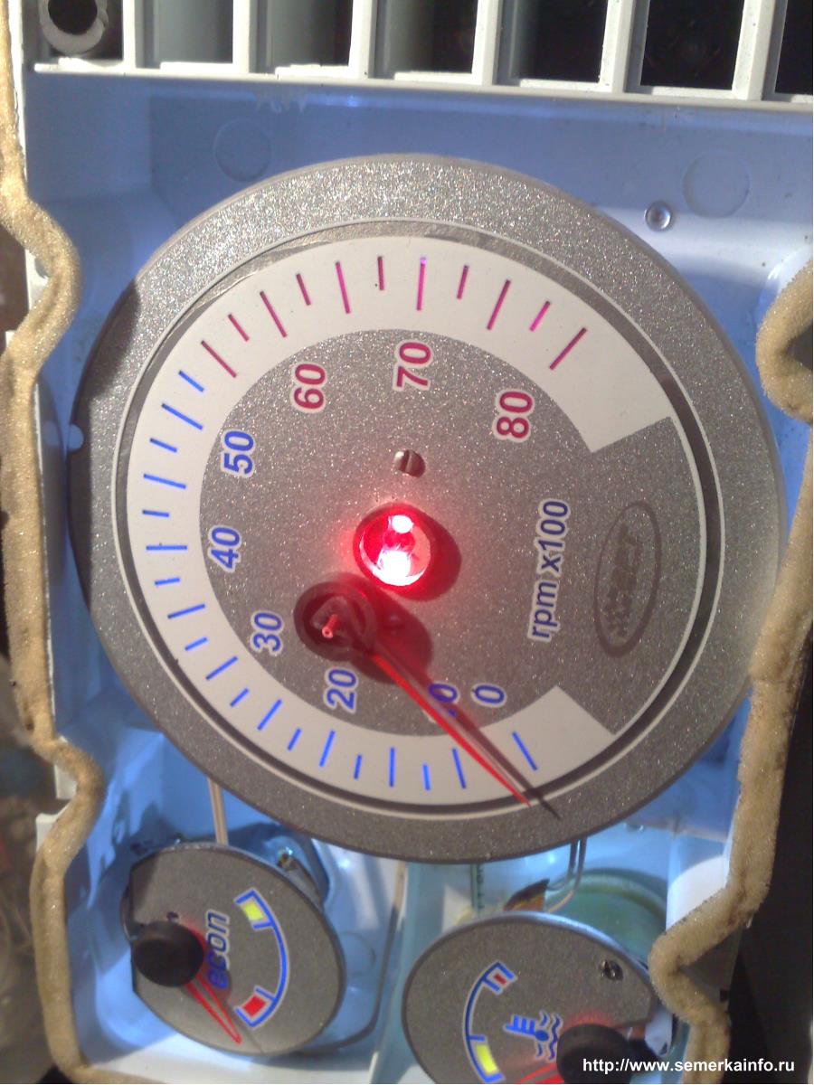

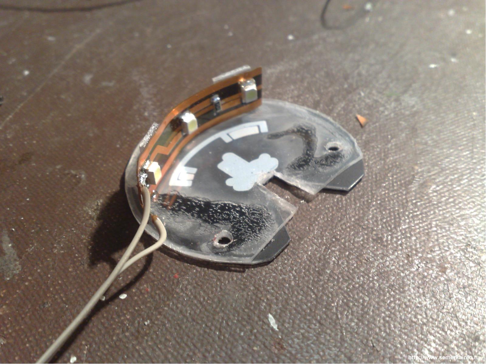

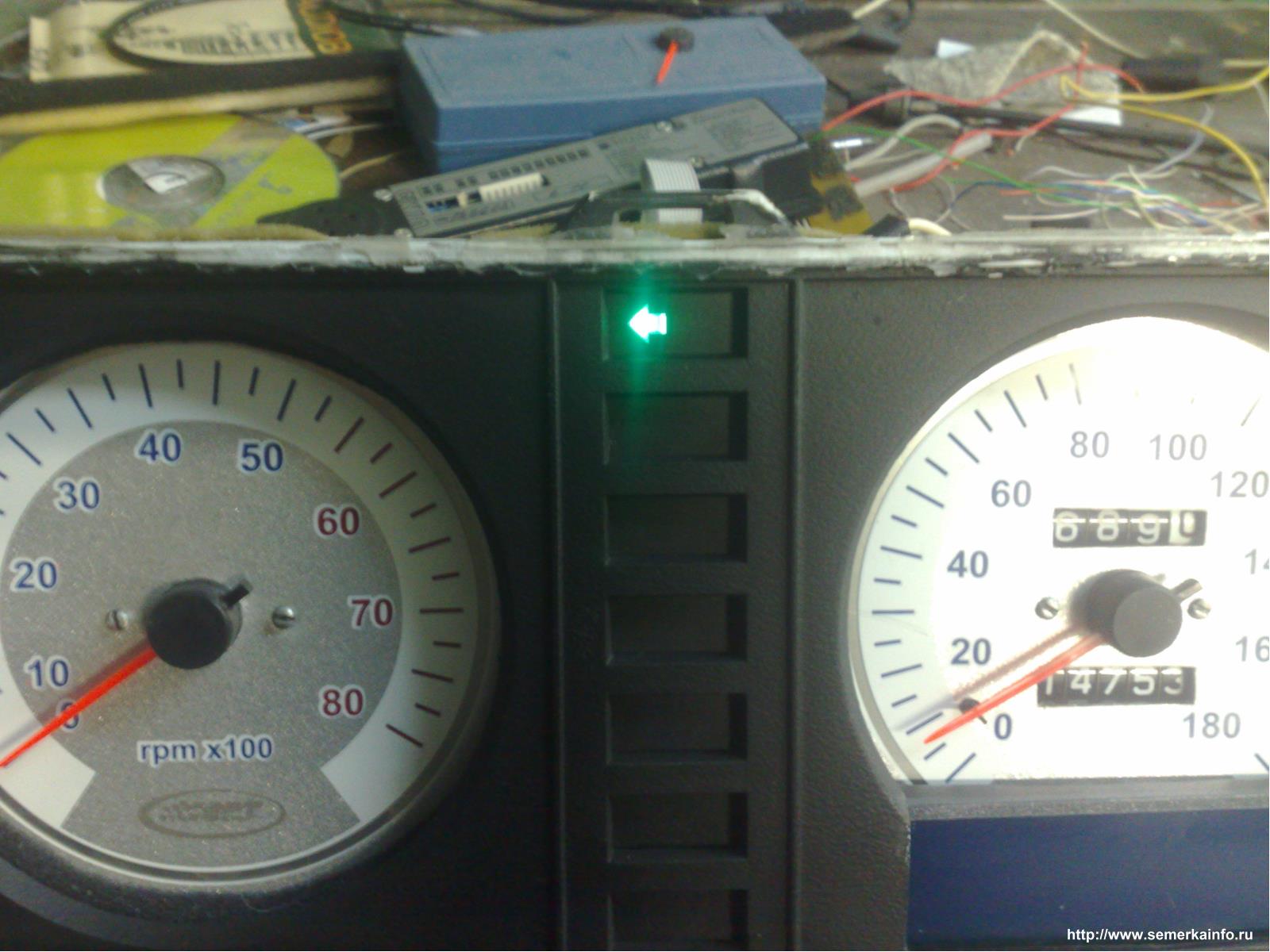

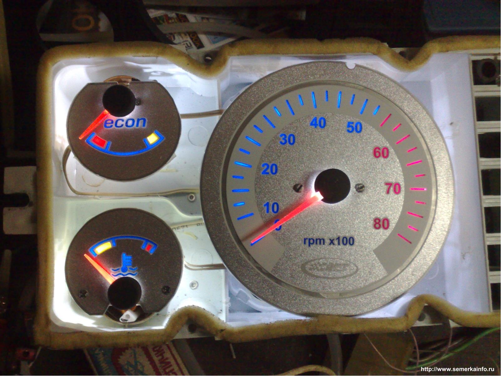

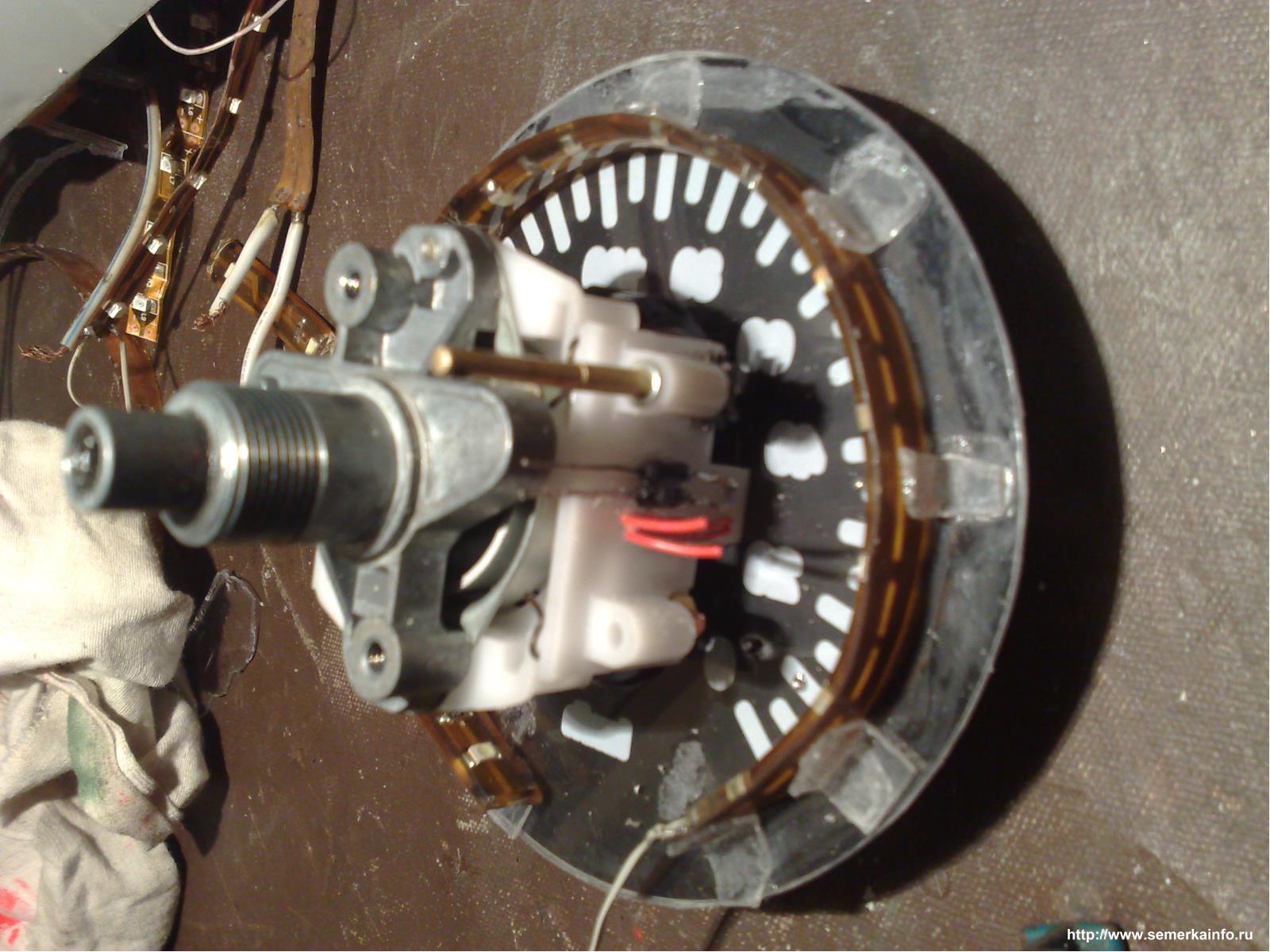

Начну с подсветки. Надеюсь на фото все видно, но если будут вопросы задавайте.Буду рад ответить.
Сзади стрелки кусочек олова как продолжение стрелки,покрашенный в черный цвет для балансировки

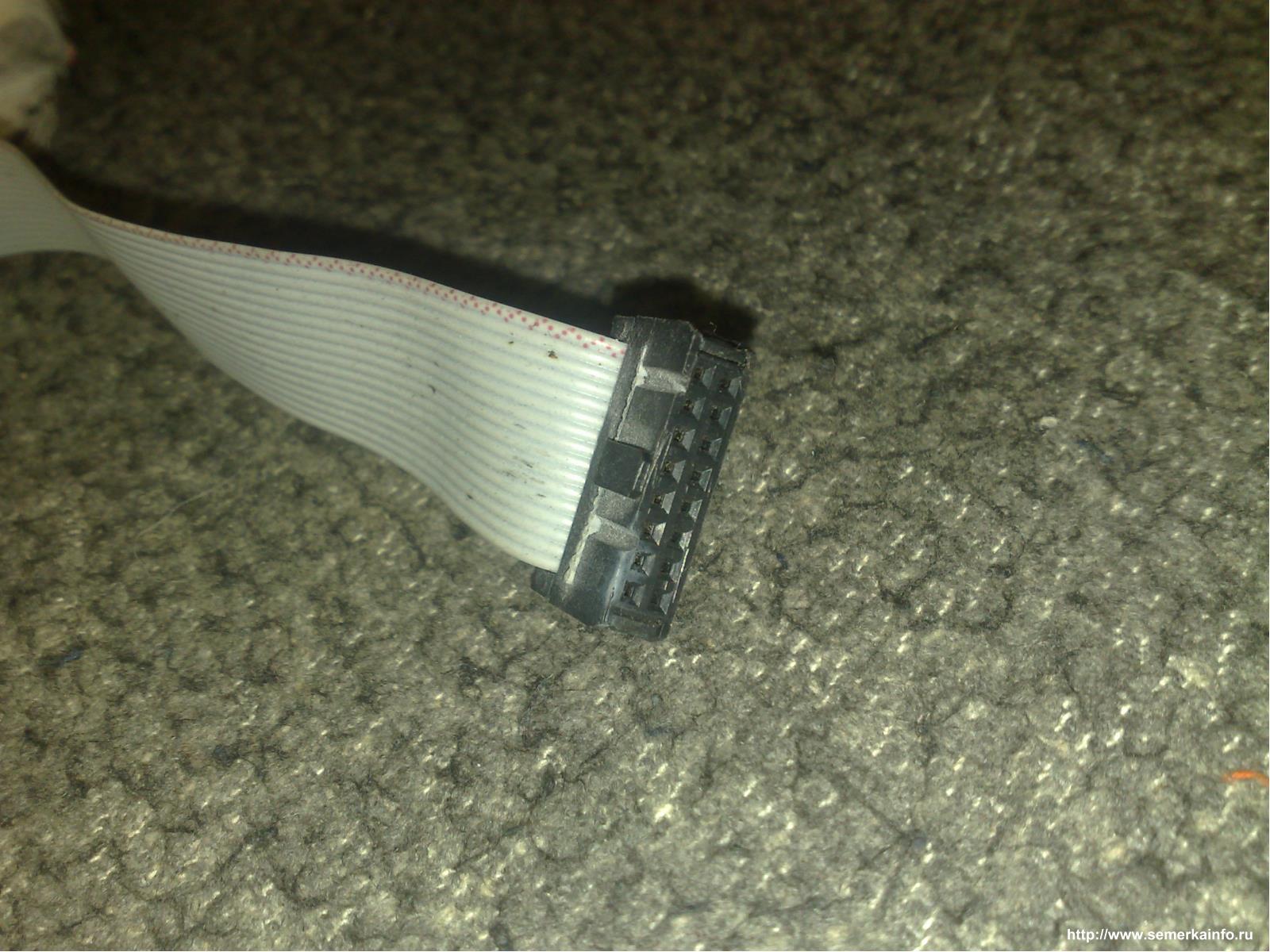

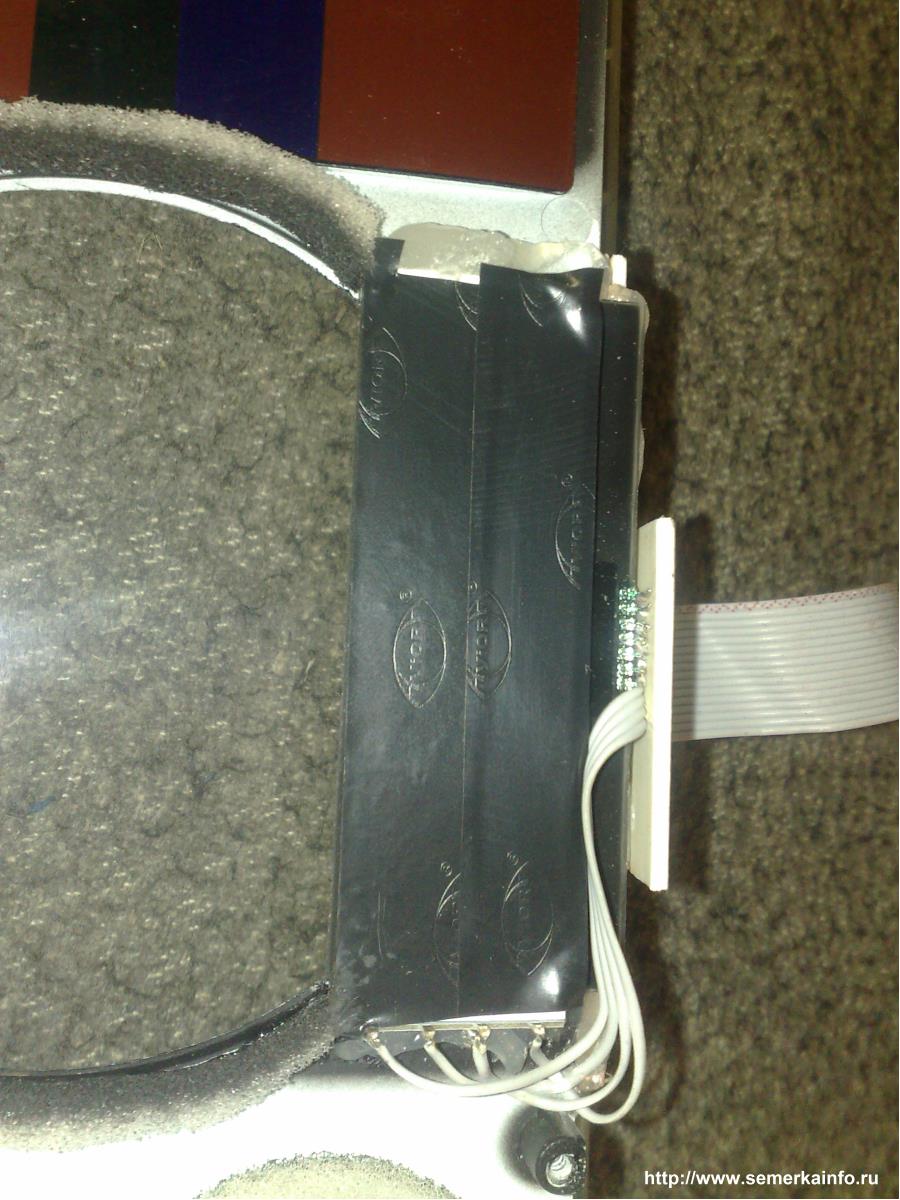

Экран бортового компьютера.
Экран БК сзади приклеен силиконом.
Припаян шлейф от компьютера для его состыковки с самим БК
соединение с БК происходит через разъем

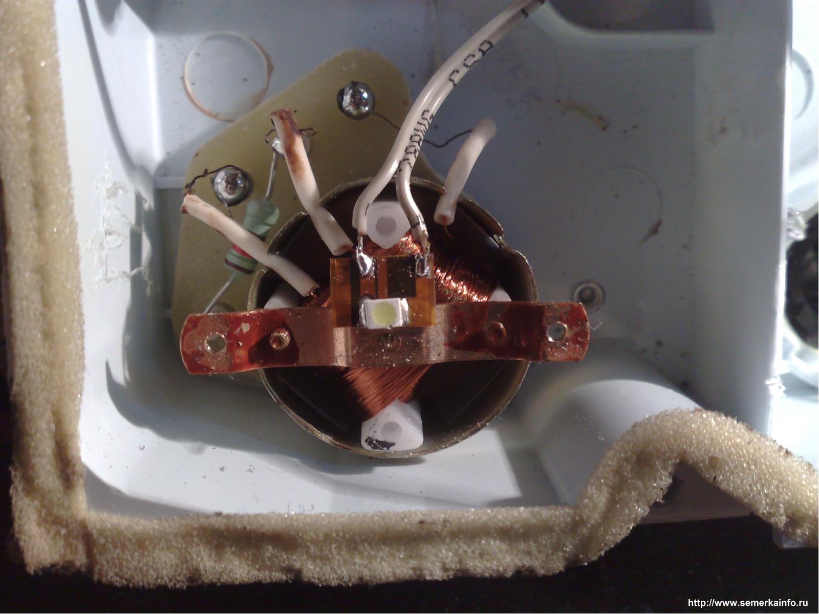

В больших приборах используется два диода от светодиодной ленты (естественно через сопротивление)
В маленьких стрелках от волги есть грузик. Для экономайзера и датчика топлива я их убрал. Для других оставил.
В маленькие приборы по одному диоду.
в больших приборах для отсутствия ореола приклеил шайбы такого же диаметра, что и стрелки.
Для того, чтоб светились только надписи и стрелки приклеил паралон по всему диаметру приборов.
Два диода и стрелки на приборной панели моргают каждая в свою сторону.

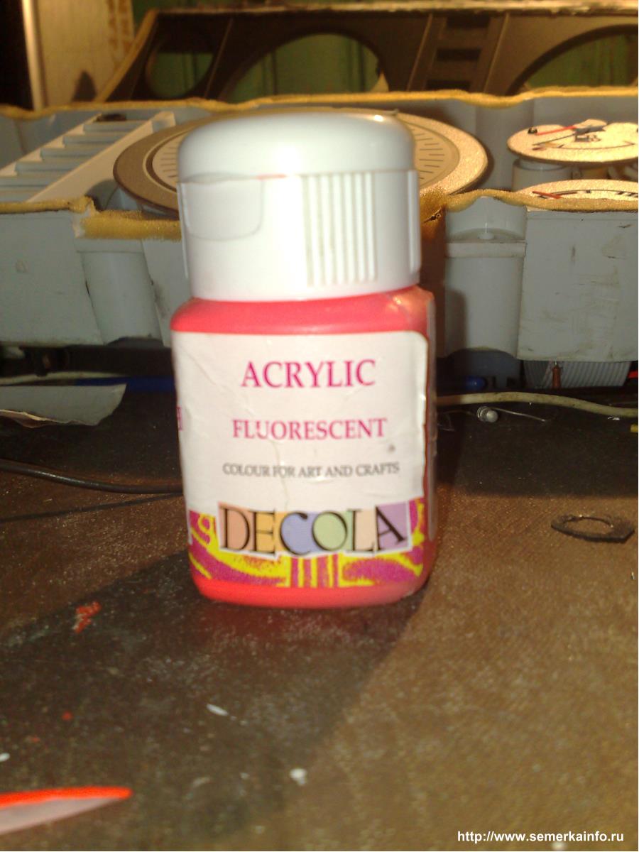

С низу все стрелки покрашены красной краской. Волговские стрелки (снизу удалил белую краску и нанес вот эту)
Подсветка приборов белыми диодами, подсветка стрелок красными.

Ded_Mazai писал(а):Начну с подсветки. Надеюсь на фото все видно, но если будут вопросы задавайте.Буду рад ответить.
Не могу понять....
1. как маленькие стрелки одел? там родные же заклепанные!!!
2.чтоб светилась только шкала, нужно прозрачный пластиковый круг вырезать(как уже говорили на форуме" с коробки из под дисков")?
3. где взял стрелки волговские? на разборах или в магазине? а стрелки на спедометр и тах тоже волговские?

Непрочитанное сообщение Ded_Mazai » Вт фев 05, 2013 19:47:07
В родных стрелках от волги стоят впрессованные в оргстекло латунные трубочки. Я при помощи паяльника их нагрел и вынул. А в место них на супер клей приклеил кембрики от провода (подобрал нужной толщины).
Сами маленькие стрелки взял с разбитой машины.Знакомый отдал.
А большие стрелки делал сам полностью из пластмассы и оргстекла.

А Я ТАКИМ ОБРАЗОМ СДЕЛАЛ!
УДАЛИЛ СВЕТОФИЛЬТРЫ И ВЗАМЕН ЛАМПОЧЕК ДИОДЫ КРАСНЫЕ И ПЛЮС НАКЛЕИЛ ПОЛОСКУ ДИОДНУЮ ВОКРУГ СПИДОМЕТРА И ТАХОМЕТРА! НА КРАЙНИХ ЧЕТЫРЕХ ПРИБОРАХ СВЕТА ХВАТАЕТ ЧТОБ ИХ ВИДНО БЫЛО НО НЕ ЯРКО ЧТОБ НА НИХ ЗРЕНИЕ ЦЕПЛЯЛОСЬ! ЕЗЖУ УЖЕ 2 ГОДА С ЕТОЙ КОНСТРУКЦИЕЙ ОЧЕНЬ ДОВОЛЕН! ЕСЛИ БУДЕТЕ КАК У МЕНЯ ДЕЛАТЬ ТО МОЖНО ЗАМОРОЧИТЬСЯ И ПОСТАВИТЬ ДИОДЫ НАПРОТИВ ЦИФР НА ШКАЛЕ ! ОЧЕНЬ СИМПОТИЧНО ! АХ ДА ЧТОБ ДИОДЫ НЕ ЗАСВЕЧИВАЛИ ШКАЛУ, НАНЕС ПЕРЕД НИМИ ГЕРМЕТИК ПРОЗРАЧНЫЙ ОТ ЧЕГО СВЕТ РАССЕЯННЫЙ!
