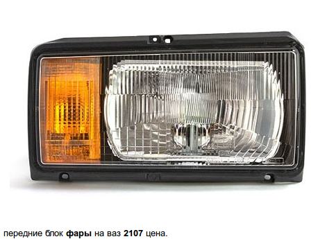

Во забаву себе нашли.

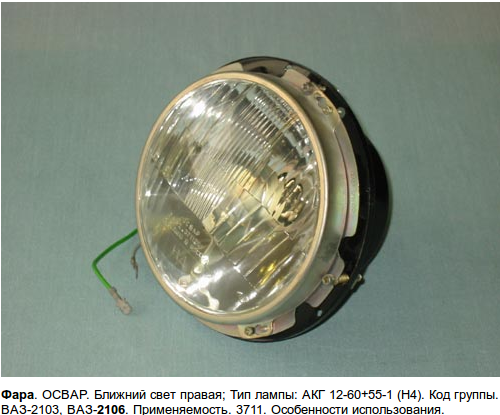

ети две вместо одной такой
Становятся, но только в фанеру которая вместо родной фары.

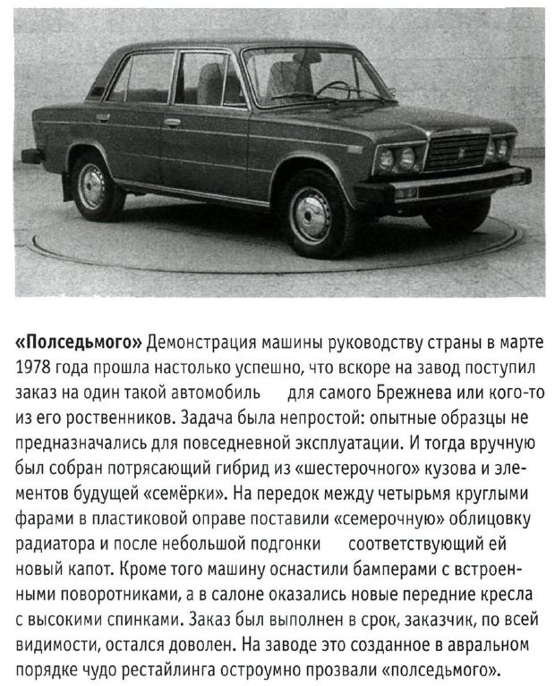

шестая оптика светит хуже, и ставить тебе ее придется на фанерку (вроде она там крепится в круглые дырки в кузове) :hmmm:
вот если б так сделать

Такой бы дизайн да лет 25-30 назад. (w00t)
Re: Оптика с "шахи".
Непрочитанное сообщение VladiZlav » Вс окт 28, 2012 20:33:45
zombie177rus писал(а):Такой бы дизайн да лет 25-30 назад.
так примерно тогда и выпущено, хотя вру, даже раньше, это единичный экземпляр, если не ошибаюсь - именно для Брежнева сия машинка была сделана.

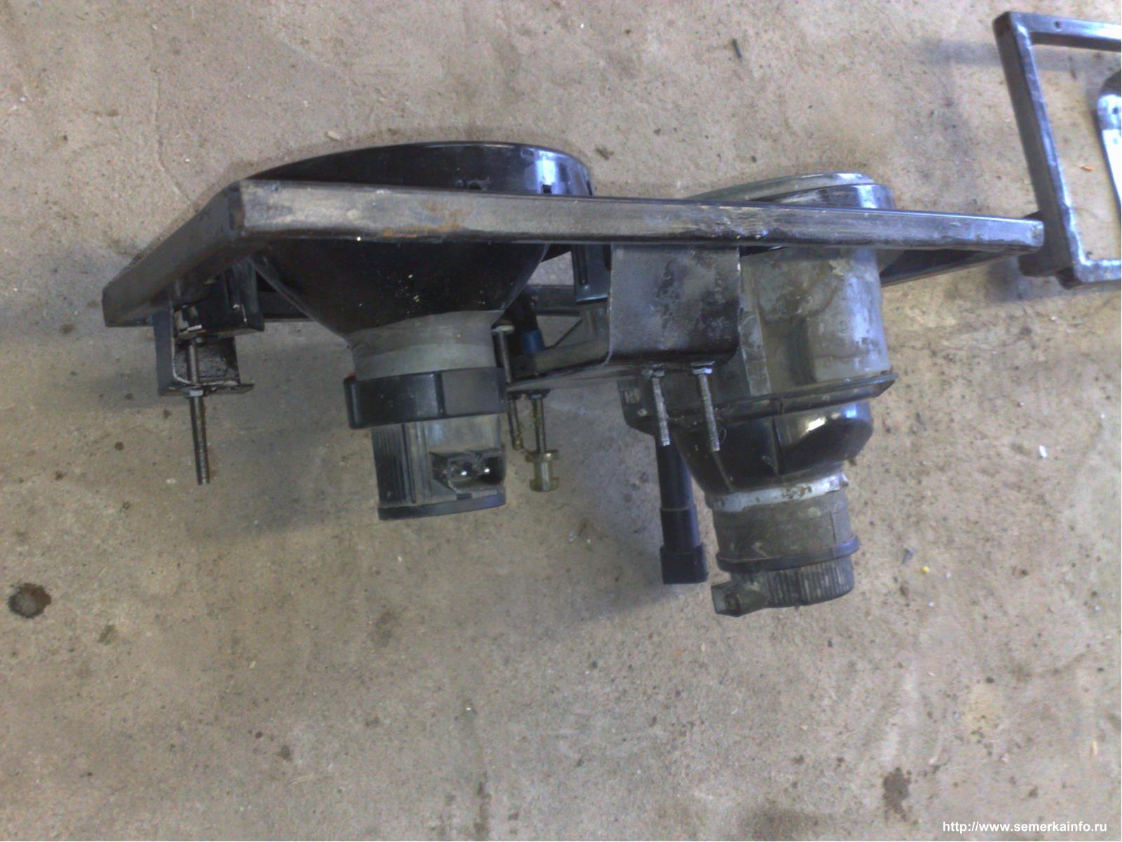

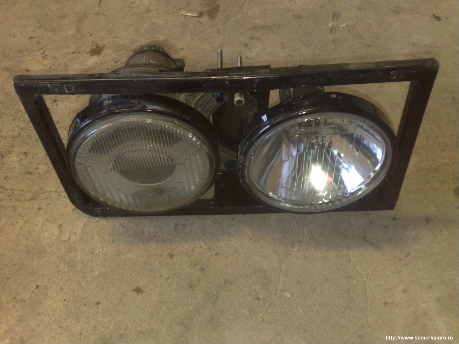

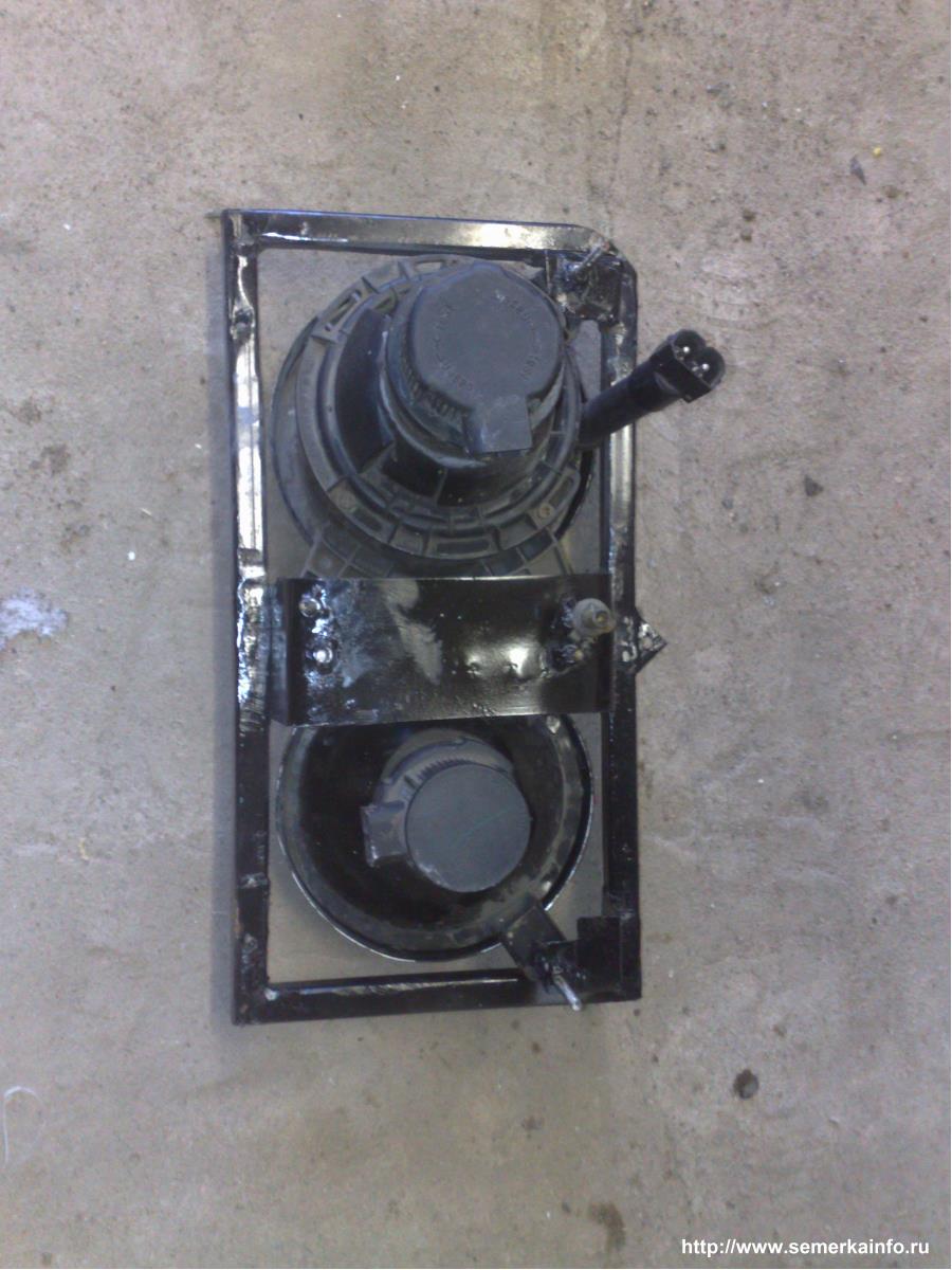

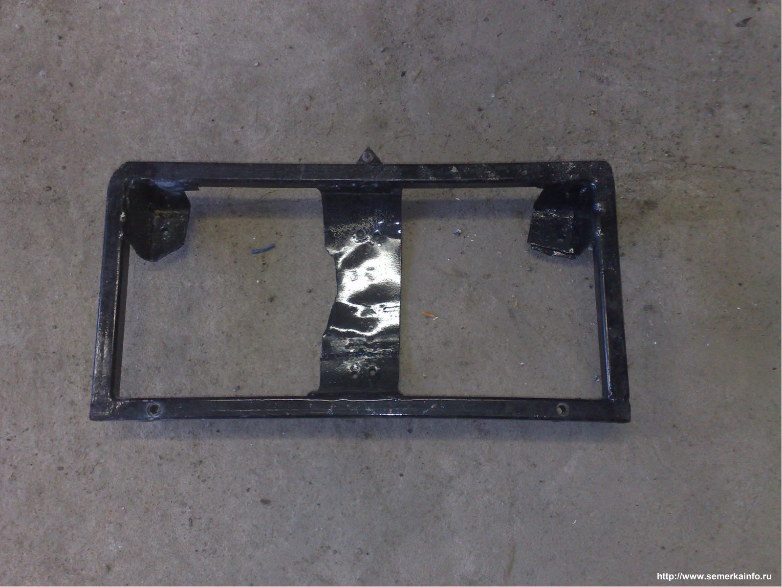

Вот как я начал...
Сварил каркас с косынками, просверлил где нужно отверстия и приварил там гайки.
Прикрутил фары, причем ближний линзованый уже изначально, да и оптика хеловская.
Вот так смотреться будет. Конечно это черновой вариант. Все будет регулироваться, да и накладка будет.
